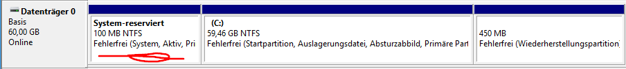

Du hast tatsaechlich nur die Partition C: "geklont"?
Das duerfte nicht reichen, da fehlen die 100MB (System-Reserviert).
BFF
Wahrscheinlich hast du die versteckte MBR Partition nicht mit geklont. Dementsprechend wird es nicht gehen und das Clonen von C wird erfolgreich gewesen sein.

Was verstehst Du darunter? C: ist nur eine Partition. Geklont werden soll aber immer der komplette(!) Datenträger. Danach muss erst mal das Original raus und der Klon genau an das Kabel, an dem das Original war - wenn man keine Ahnung hat.

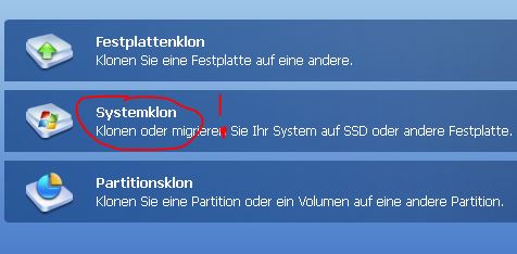

Hallo, dein Problem ist ganz einfach zu verstehen.
Du hast bei "AOMEI Backupper" eine falsche Funktion gewählt. Du musst dein System klonen, nicht die Disks!
Du hast mit Sicherheit auf "Festplattenklon" geklickt und das ist falsch! Damit kopierst du nur alle Partitionen!
Piledriver17 schrieb:
Wenn ich Clone Disk mache, markiert er alle Partitionen!

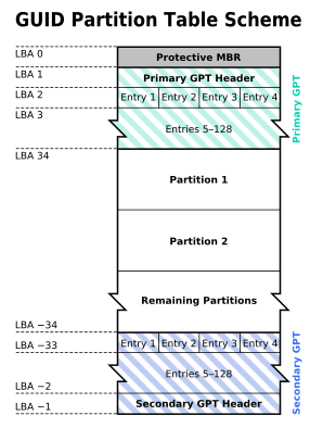

Ein Datenträger wie deine NVMe besteht nicht nur aus sichtbaren Partitionen sondern unsichtbaren Elementen!
Wie du siehst, gibt es auf deiner alten NVMe nocht das MBR, GPT Header usw. und irgendwann kommen dann deine Partitionen. Alle genannten Elemente bilden zusammen mit den Partitionen das "System", das geklont werden muss.
Ohne die genannten Elemente bootet ein System nicht mehr!
Du muss bei AOMEI auf Systemklon klicken.

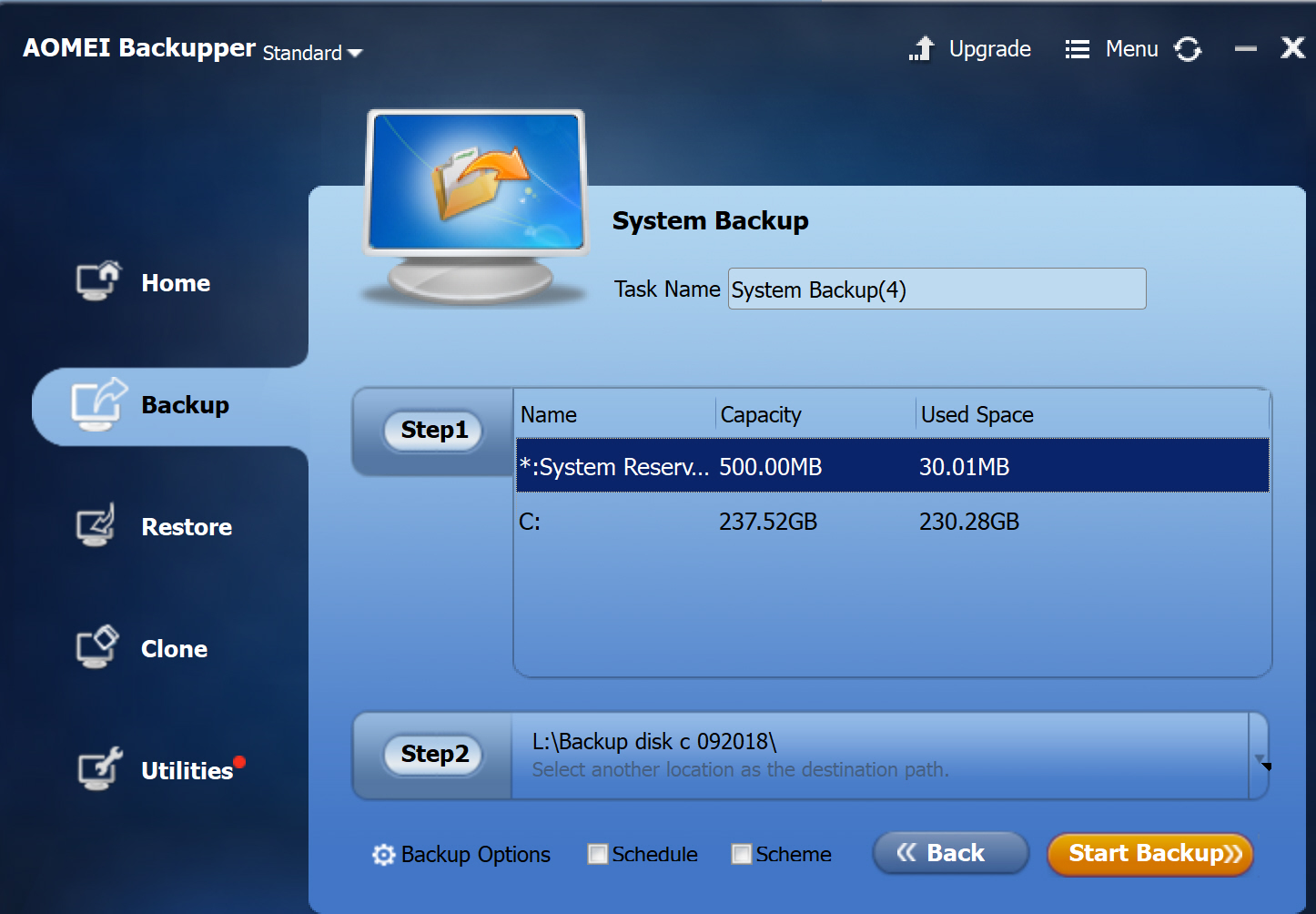

danke erstmal. Hoert sich alles plausibel an aber ja, mein Problem ist das ich nur ein Steckplatz habe. Wenn ich System Sicherung waehle erhalte ich folgendes Bild:
Kann nur eines von den beiden auswaehlen, Disk clone sah da schon besser aus:
Und nochmal: Disk clone reicht nicht aus, weil das MBR nicht mit geklont wird!
Zum Bild:
Du sollst und kannst an der Stelle auch nichts auswählen,
Das Fenster bei "Step1" zeigt dir nur zur Info welche Partitionen auf dem Datenträger vorhanden sind.
Klick einfach auf Start Backup. Als Ergebnis solltest du eine .adi-Datei erhalten.
Wenn du aber so unerfahren bist, dann würde ich auf dieses Programm verzichten und nach bekannteren Programmen googlen und den Tutorials folgen.

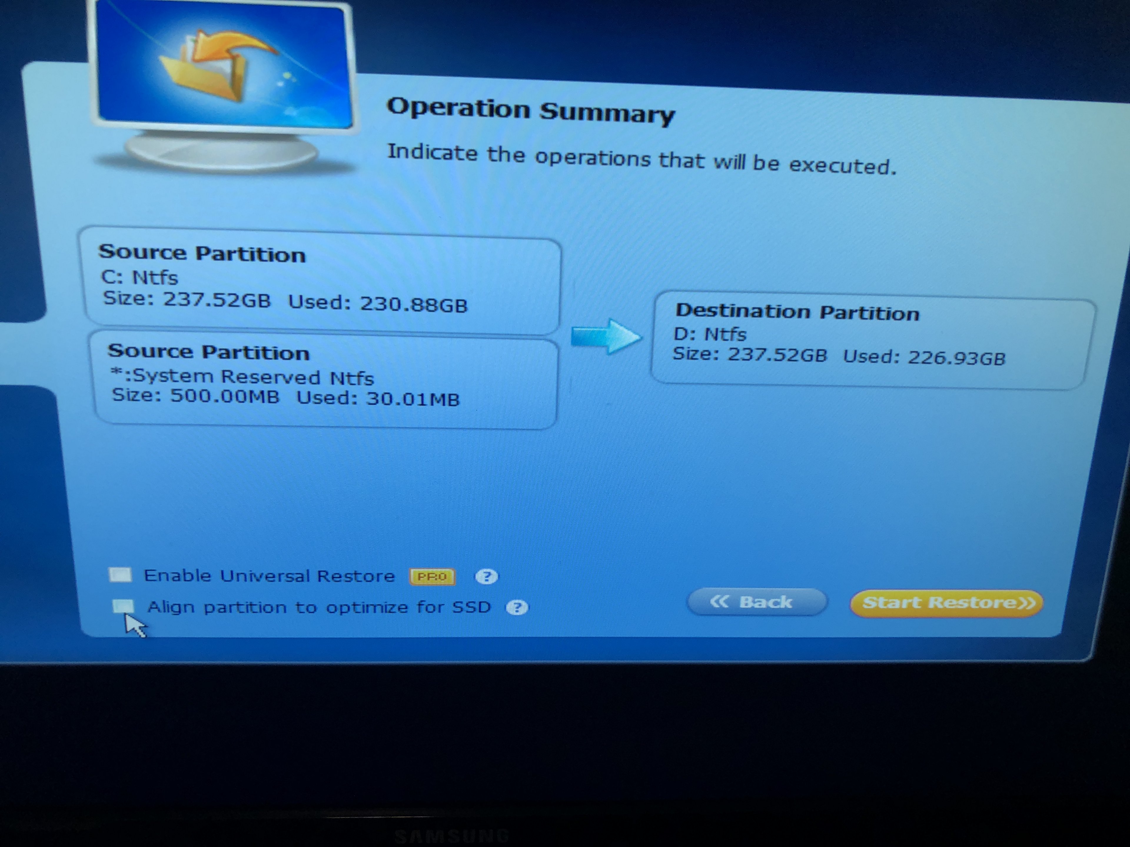

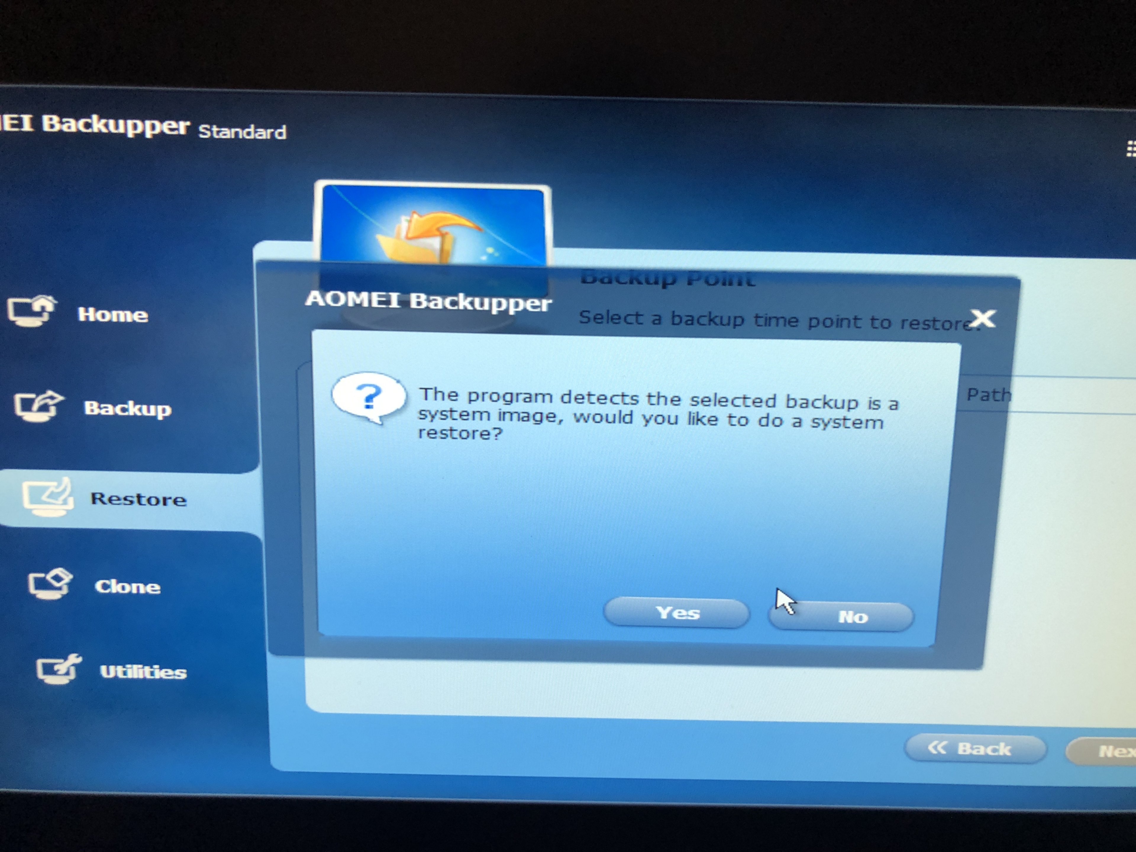

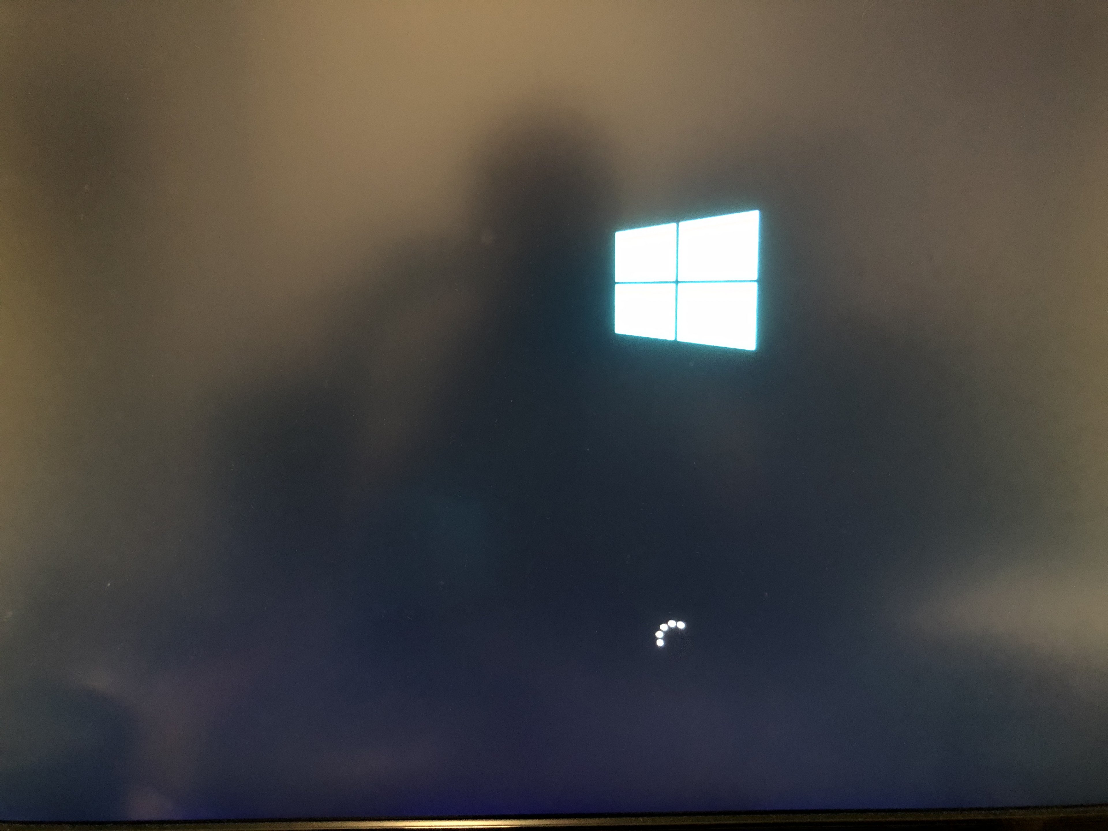

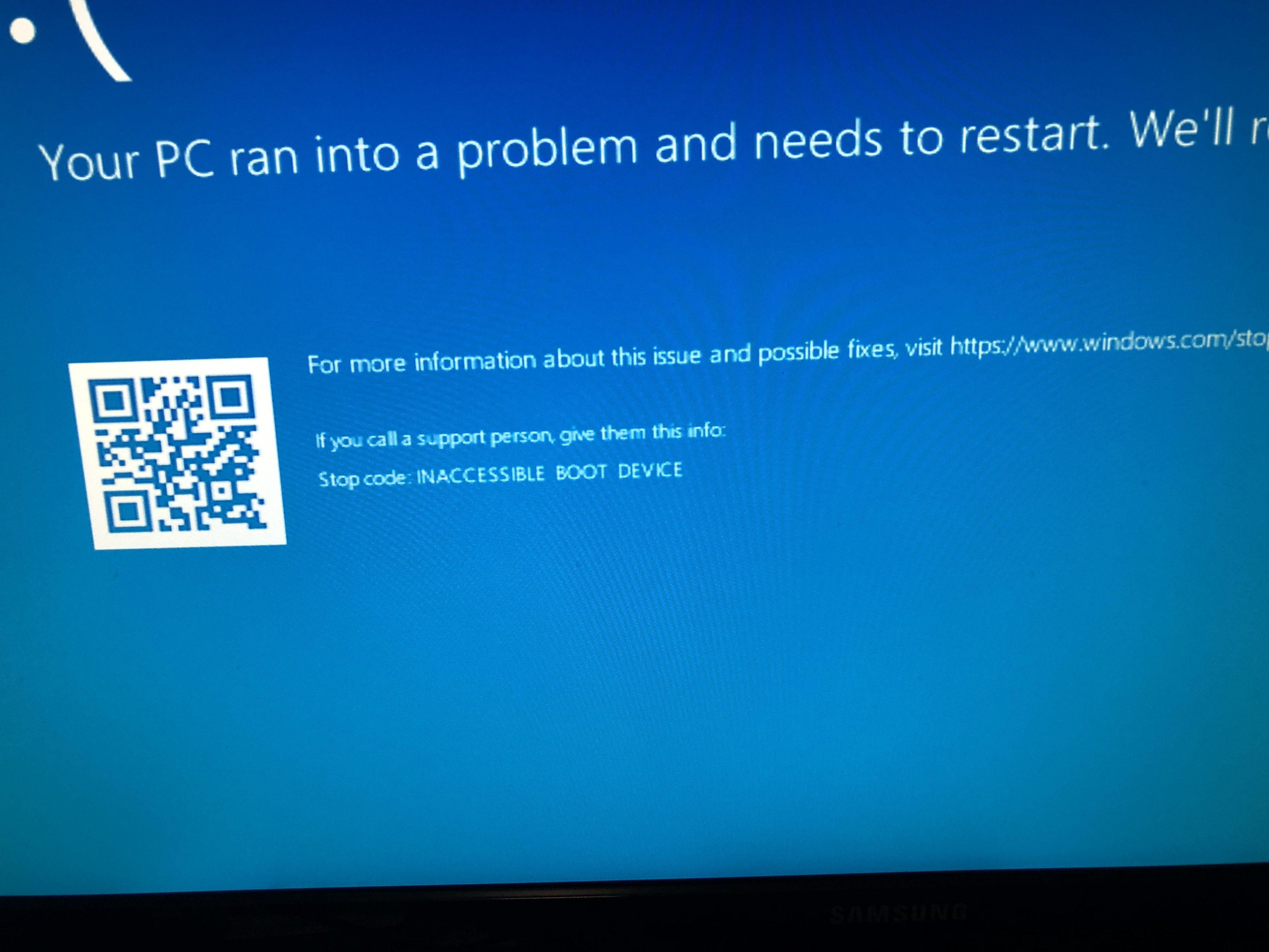

So es hat leider nicht geklappt. Siehe Bilder, es sieht nämlich erst danach aus als ob er Win laden würde aber dann kommt die Fehlermeldung.
Habe auch die Bilder angehängt wo man sieht wo ich den Haken setzte weil da was von SSD steht.
Glaube aber langsam das ich das nur mit der Pro Version hinbekomme, zumindest war ein Bildschirm wo stand das man die Pro Version braucht um OS von SSD zu einer anderen SSD zu migrieren.
Und ignoriert beim letzten Bild das da schon NTFS Partition beim Ziel steht, das Foto ist nach dem Missglückten Versuch!
