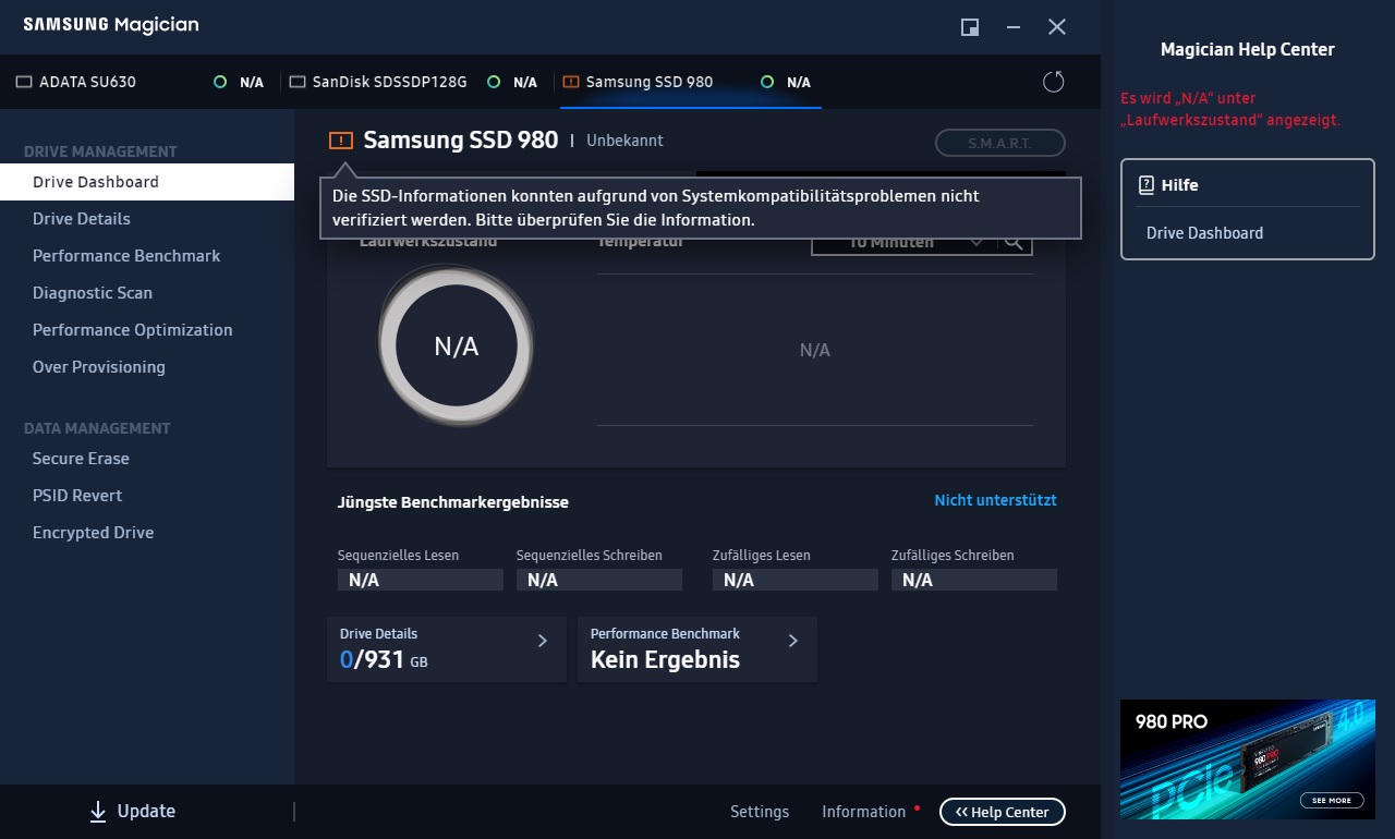

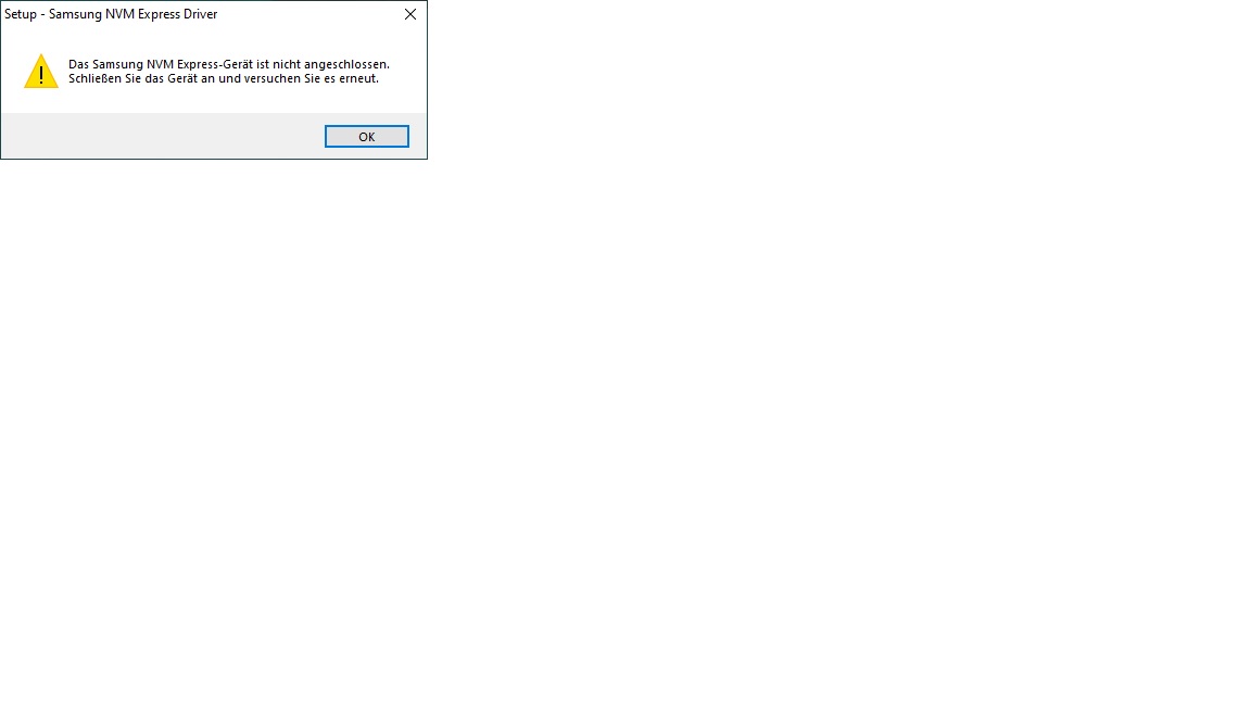

Wenn ich im BIOS, welches aktuell ist in die Einstellungen gehe: Settings --> IO Ports --> NVMe Konfiguration --> Samsung SSD 980 1 TB --> Sata Konfiguration ist der Sata Mode auf AHCI und wenn ich dann den NVMe Raid Mode auf aktiviert stelle sehe ich die Platte im Geräte Manager unter Laufwerke. Jedoch wenn ich den Samsung_NVM_Express_Driver_3.3 installieren möchte bekomme ich die Fehlermeldung "Das Samsung Gerät NVM-Express-Gerät ist nicht angeschlossen. Schließen Sie das Gerät an und versuchen Sie es erneut.
Wenn ich das Programm "Samsung Magician starte bekomme ich die Meldung "Driver | Advanced Micro Devices, INC. 9.3.0.221
Das Gerät ist über einen Treiber verbunden, der von Magician nicht unterstützt wird.

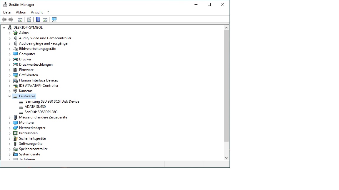

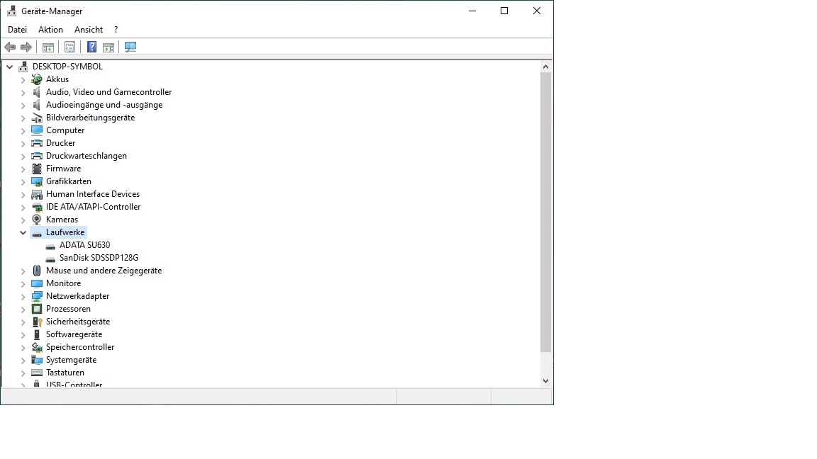

anbei zwei Screenshots vom Gerätemanager. Einmal mit aktivierten Raid Mode und einmal ohne.
Mit aktiviertem Mode ist die SSD sichtbar ohne nicht, auch nicht in der Datenträgerverwaltung.
