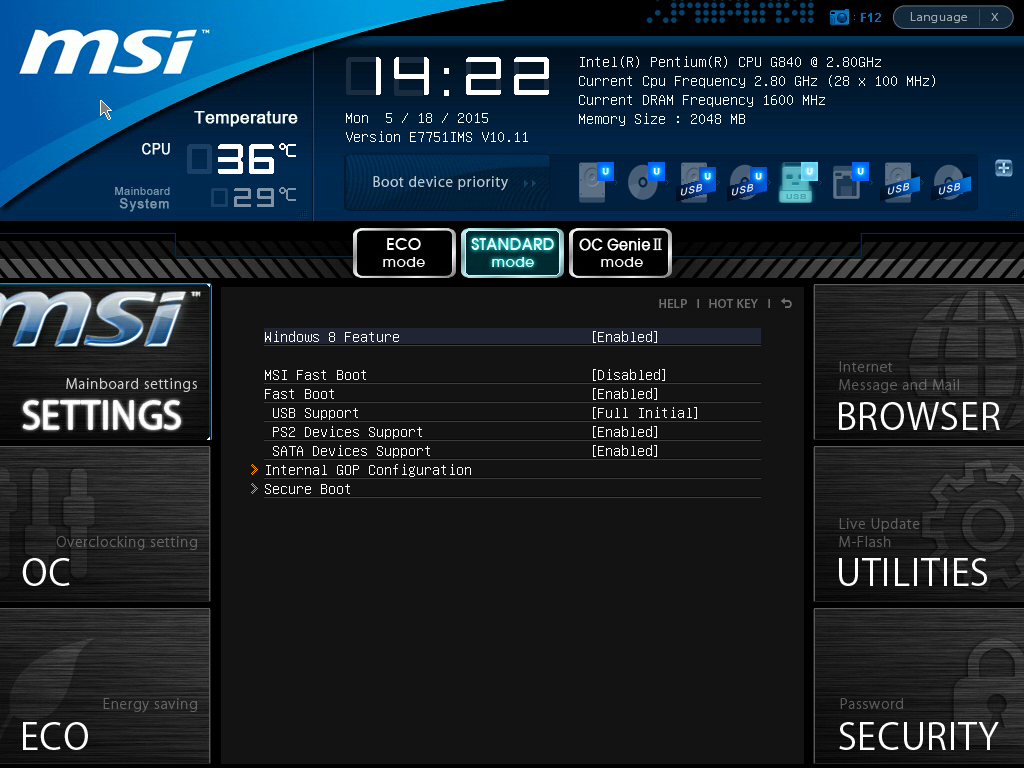

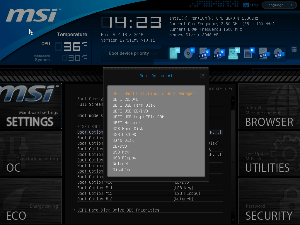

habe über das lange Wochenende gebastelt und dabei festgestellt dass sowohl mein X79A-GD65 als auch mein Z77A-GD65 von einer NVMe SSD booten können.
Setup:
Intel P3600 SSD
X79A-GD65
Z77A-GD65

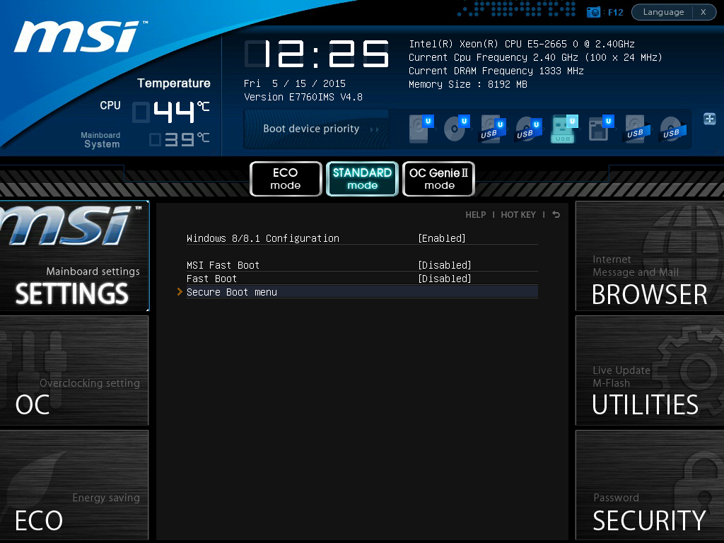

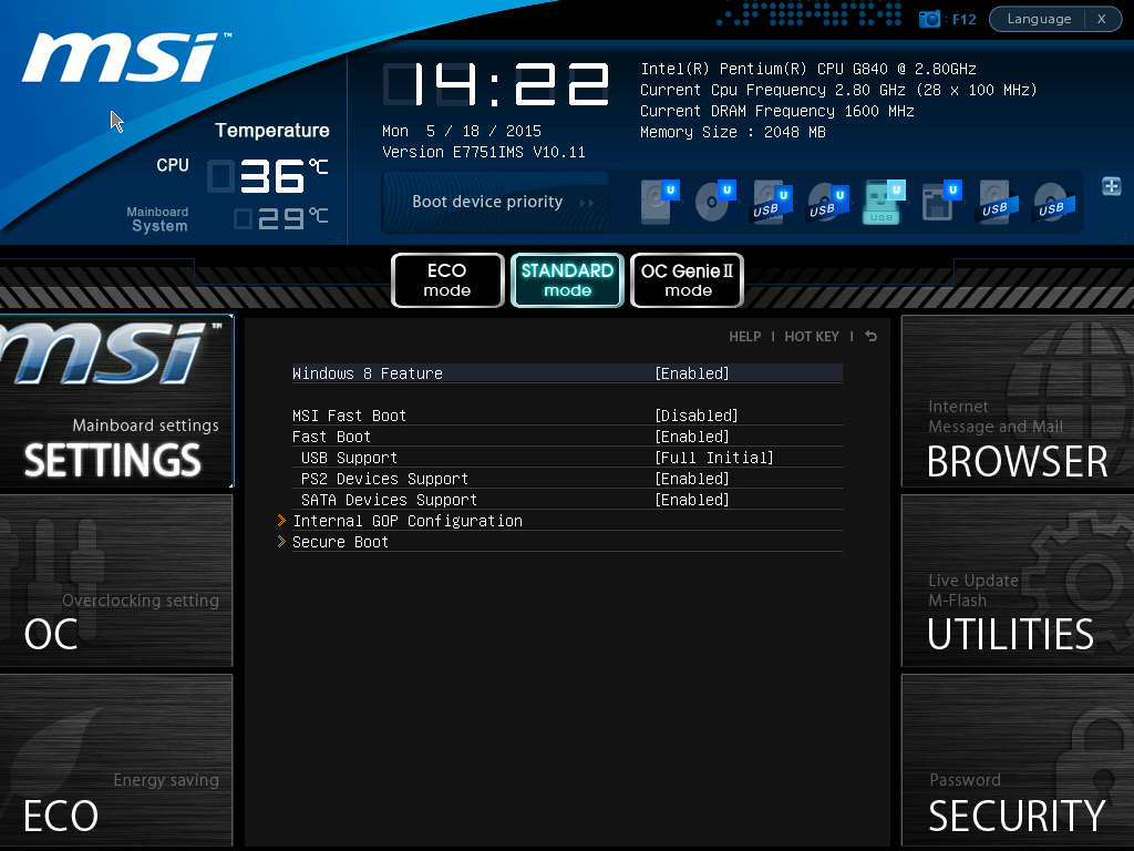

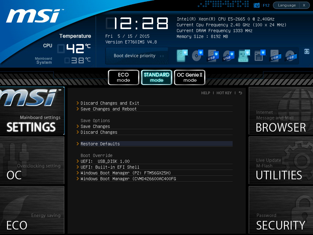

Dass die NVMe SSD im UEFI erkannt wird muss man "Windows 8 Feature" (im weiteren "W8 Mode" genannt) einmalig im BIOS aktivieren und rebooten. Dieser befindet sich unter Settings -> Advanced -> Windows 8 Configuration -> Windows 8 Feature
Das aktiviert den UEFI boot modus, der auch ein paar Nachteile mit sich bringt....
- Auf beiden Boards geht im W8 Mode kein Legacy Boot.
- Zudem braucht man für den W8 Mode ein GOP fähiges VGA BIOS.
- Auf dem Z77 (CPU Grafik) fällt der VGA Ausgang weg, mit W8 Mode mit GOP VGA BIOS geht nur der DVI Ausgang. Deaktivert man den W8 Mode manuell, wird die NVMe SSD nicht mehr erkannt, der VGA Ausgang geht aber wieder.
- Verwendet man eine Graka ohne GOP BIOS (X79 mit R9 280) kommt nach dem umstellen auf W8 Mode und dem folgenden Reboot die Meldung dass die Grafikkarte kein GOP BIOS hat. Mit F1 gelangt man ins BIOS zurück. W8 Mode ist jetzt wieder deaktiviert, die SSD wird trotzdem erkannt. Legacy Boot geht in dem Fall erst nach einem BIOS Reset wieder.

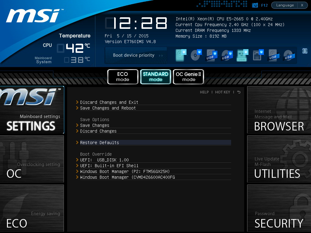

Nach einem Reboot wird die SSD dann korrekt erkannt. W10 Installation läuft sauber durch und danach wird auch der "Windows Boot Manger" im BIOS als bootdevice angezeigt.
Da beide Boards Multi BIOS mit Schalter haben kann man ein BIOS auf W8 Mode setzen und das andere für Legacy Boot verwenden. Man muss den PC dazu aber ausschalten. Einfach Schalter rüber flipsen und reset drücken reicht nicht.

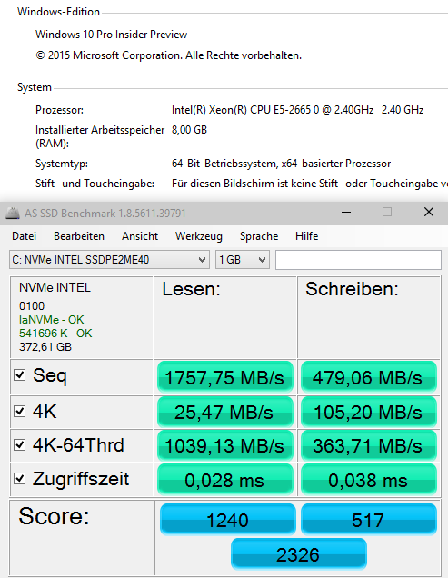

Nur weil die die SSD erkannt wir und sie angezeigt wird, kann man noch nicht von support sprechen. Vlt besitzt die Firmware der SSD einen stark limitierten AHCI legacy modus. Denn wenn sie nur mit NVME angesprochen werden könnte, kann ich mir nicht vorstellen, dass dieses MSI EFI schon vollständig NVME kann.
Mach doch mal einen Speedtest der SSD unter Win 10. Ich schätze mal die werden ernüchternd ausfallen ^^.

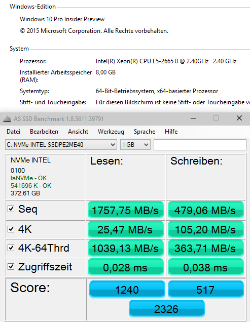

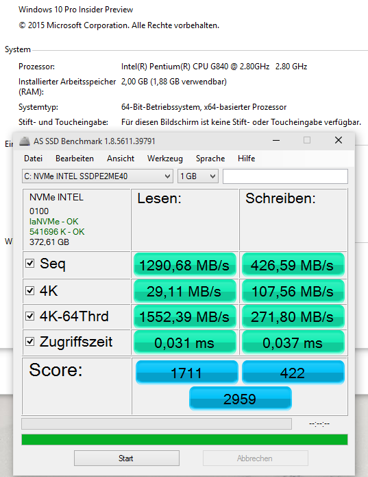

Also Speed ist da nicht das Problem...
Die kleine 400GB kann halt nicht schneller schreiben und bei read bremst wohl PCIe 2.0 der kleinen CPU.
X79 kann ich grade nicht benchen, aber reiche ich nach.

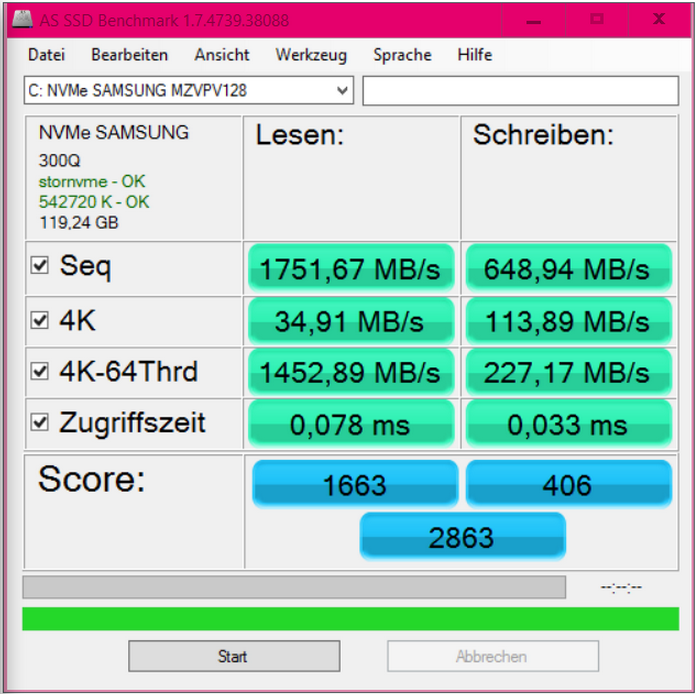

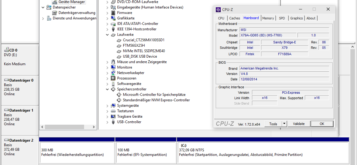

Nachtrag: X79 Bench und UEFI Screens

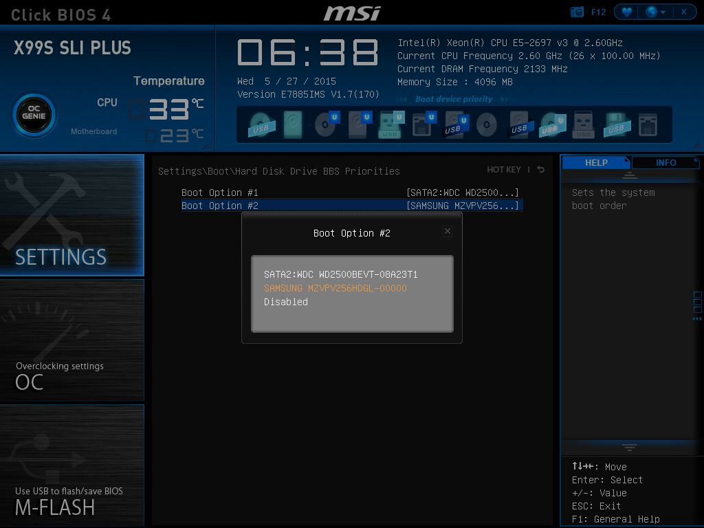

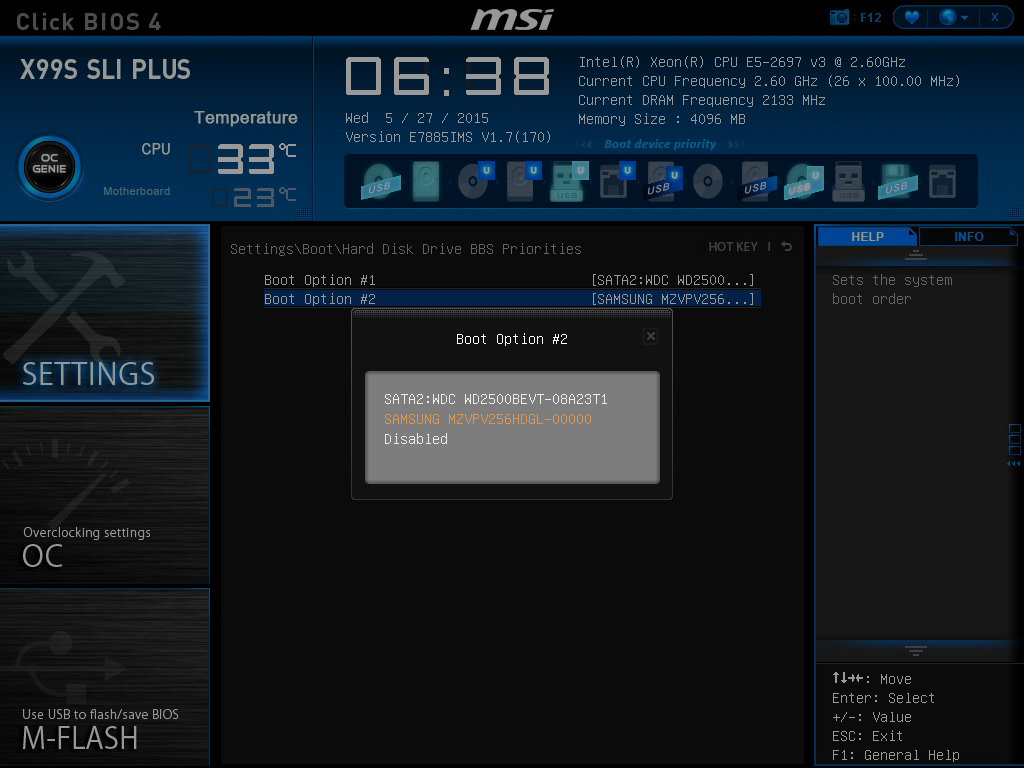

Heute morgen endlich kurz eine SM951 nvme zum Testen in die Finger bekommen.
Ist allerdings nicht möglich mit den beschriebenen "Trick" auf den beiden Boards davon zu booten, das UEFI erkennt die SM951 nicht :mad:
Auf dem X99 SLI Plus keine Probleme, da läuft alles sauber. W8.1 lässt sich sauber installieren und erkennt die SSD korrekt.
