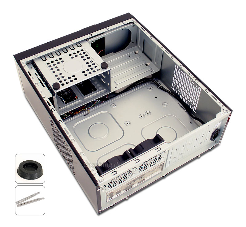

Anbei nochmal nen Bild vom Innenraum des NZXT.
Edit: Ich sehe gerade, dass der Netzteilkäfig erst weiter drin im gehäuse steht. Dann wird das doch wohl sehr sehr knapp mit der GTX...
2.Edit: Oder du holst dir ( falls verfügbar:D ) ne 8800GT. Die ist nur 23cm tief. Und die würde auf jedenfall passen. Ist leider im Moment nur lieferbar, wenn man wesentlich mehr zu zahlen bereit ist.
