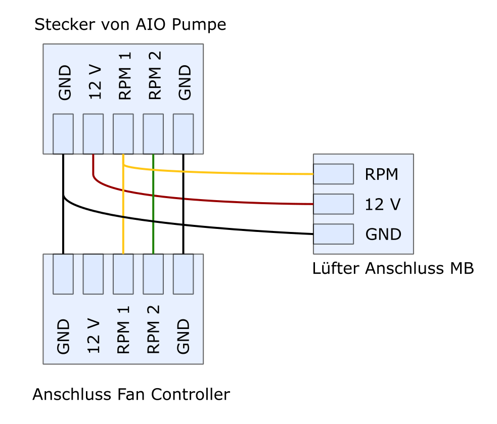

Habe keine passenden Stecker gefunden, da der Fancontroller so ein blödes Abstandsmaß von 2 mm anstatt den sonst üblichen 2.54 mm verwendet. Habe daher alles improvisiert und einzelne Kabel gebastelt. Vorgabe war nichts zerstören zu müssen, falls man doch mal RMA benötigt..
Folgende Lösung hab ich nun:

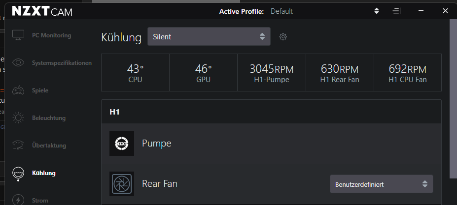

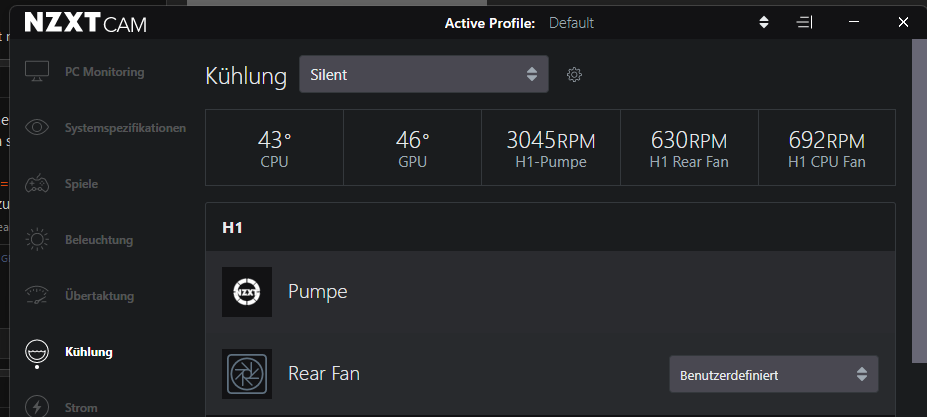

Ich habe den 5-Pin Stecker von der AIO zum Fancontroller abgesteckt und zum überbrücken zwischen drin einzelne Kabel bzw. Y-Kabel gebastelt. Die Abzweigungen der Y-Kabel und der 12 V Anschluss für die AIO habe ich allesamt zu einem 3-Pin Lüfter Stecker geführt, den ich nun am Mainboard anschließen kann (siehe Anschluss Schema im Bild). Wie du siehst, bekommt der Fancontroller weiterhin alle relevanten Anschlüsse - somit habe ich im NZXT CAM noch immer die RPM angezeigt. Lediglich die 12V vom Fan Controller kommen nicht mehr zu Pumpe, da diese ja nicht steuerbar sind. Vielmehr kommt die Spannung nun vom Fan Header. Den Fan Header muss man dann natürlich noch im Bios als Pumpen Anschluss im DC Mode (nicht PWM!) einstellen. Und dann funktioniert das wunderbar! Pumpe läuft sauber an und mit den 60% Spannungslevel erreiche ich ca. 3000 rpm.

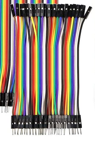

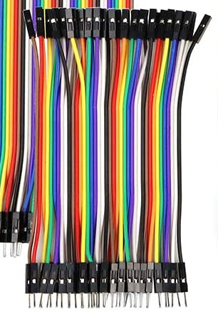

Als Kabel habe ich normale Steckverbindungskabel verwendet (Male-Female, siehe hier und Bild). Da wie gesagt der Pitch des AIO Steckers nicht 2.54 sondern eher 2 ist, passen die nicht direkt. Daher habe ich die Plastikenden über den gecrimpten Anschlüssen weggeknipst. Dann wo nötig noch eine weitere Leitung an den Stecker angelötet und das ganze mit Schrumpfschlauch überzogen und isoliert. Fertig!
Zerstörungsfreiheit habe ich auch eingehalten. Wenn ich möchte kann ich alles wieder abziehen und die AIO ganz normal anschließen.
Weiterhin brauchst du dann den 2-pin Stecker nicht mehr unbedingt, da das RPM Signal ja bereits am Lüfteranschluss mit anliegt. Wenn ich das recht verstehe wird das RPM Signal von der Pumpe im Fan Controller einfach durchgeschleift. RPM1 vom Bild ist das Signal von oder Pumpe direkt. Das wird zum Fan und zum Controller geleitet damit sowohl MB und NZXT CAM ein RPM Signal erhalten. RPM2 ist dann das gleiche Signal nochmal, nur nochmals extra auf den 2-Pin Stecker herausgeführt.
Ein kurzer Prime95 hat mir keine sichtbaren Unterschiede zwischen den normalen 4000 rpm und jetzt anliegenden 3000 rpm gezeigt.
