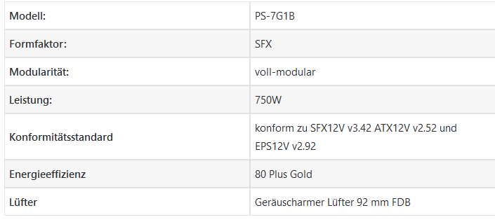

  • Ein Punkt stört mich jetzt leider noch immer und das ist der Lüfter des Netzteils. NZXT verbaut hier ein NZXT-gelabeltes SFF Netzteil mit 92 mm Lüfter. Dieser dreht jedoch schon im Idle fleißig vor sich hin und singt auch mal ganz gerne (Drehzahl schwingt kurz hoch und wieder runter). Unter Last ändert sich die Drezhal und der Geräuschpegel offenbar nicht. Gibt es andere H1 Besitzer die das Verhalten des Netzteillüfters so bestätigen können oder hab ich vielleicht ein ungewolltest/defektes Verhalten? Temperaturprobleme scheint es im NT keine zu geben: es kommt immer nur kalte Luft heruas. Wenn ich den Lüfter mechanische blockiere wäre der Geräuschpegel fantastisch. Falls das Verhalten so "normal" ist, überlege ich mir hier noch etwas zu modden: NT ausbauen und den Lüfter gegen ein leiseres Model tauschen. Alternetiv überlege ich auch die Belüftung des NTs mit den rückseitig montierten 140mm Lüftern zu gewährleisten. Weitere Ideen nehme ich gerne entgegen! Hier noch die Spezifikationen zum Netzteil, wie ich sie auf basic-tutorials.de gefunden habe:
Wenn dann würde ich auf einen Hochwertigen Lüfter 92mm umbauen. Hab mit den Silent Wings und Pure Wings in der größe gute Erfahrungen gemacht.
Ggf. wäre vielleicht ein anderen Netzteil besser. Corsair SF wäre da meine erste Wahl, ggf. noch Seasonic SGX
Die Corsair Netzteile sehen in der Tat interessant aus - da schaltet der Lüfter erst ab 300W Powerdraw ein. Wieso macht das NZXT NT das nicht auch?
Frag NZXT. Meine Vermutung: Das Corsair Netzteil ist hochwertiger.

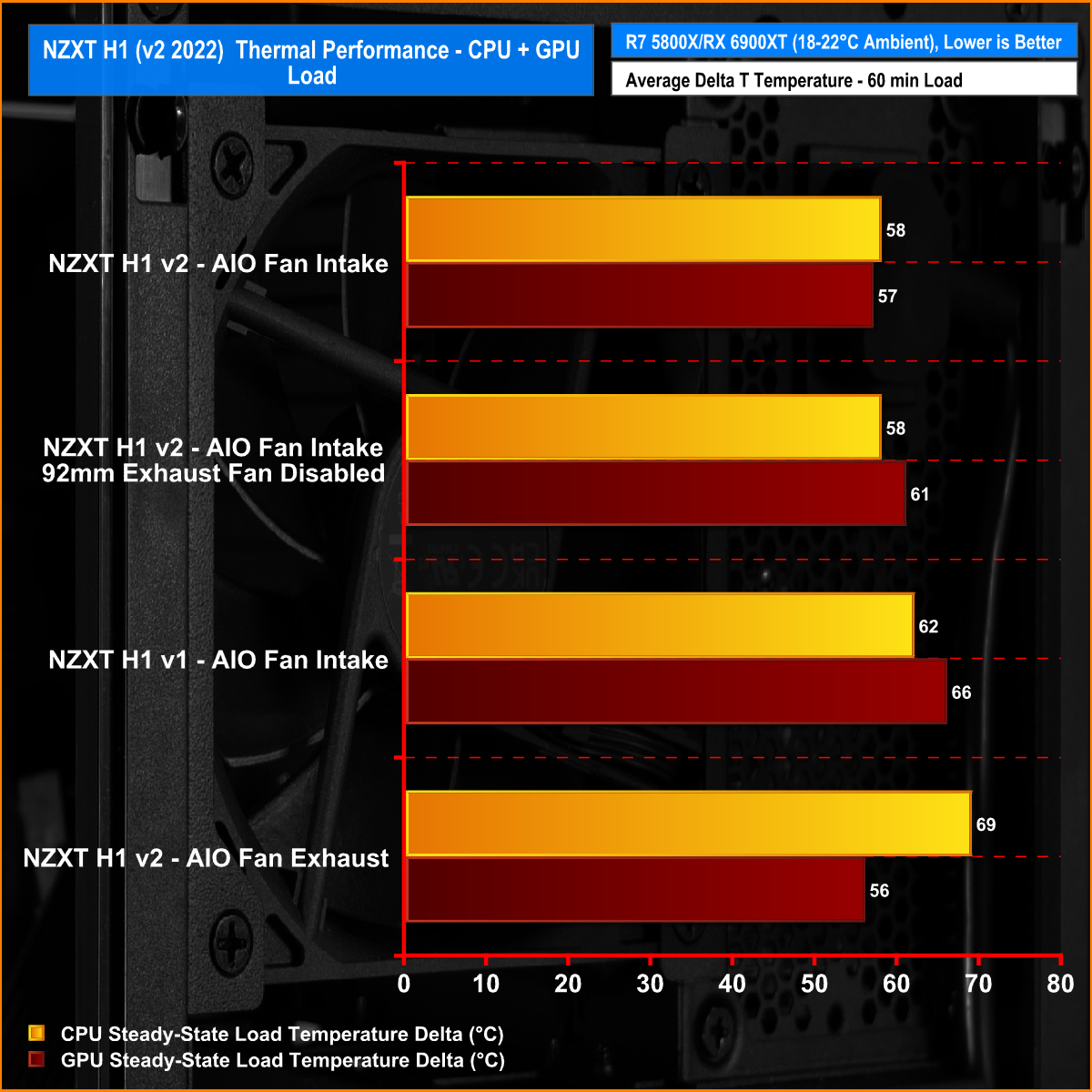

Ich habe den Lüfter der AIO bereits gegen einen Arctic P14 RGB ausgetauscht (vom alten Build übernommen). Den am Heck vom Gehäuse habe ich per CAM auf max. 60% runter gedrosselt. Da hängen ja noch zwei weitere 140 mm Lüfter zur Unterstützung.
So habe ich es momentan montiert, da ich es auch am sinnvollsten finde mit meiner Konfiguration. Da ich ja am Heck noch die zwei 140 mm Lüfter als Exhaust habe, würde die AIO als Exhaust ja dem entgegen arbeiten. Daher ist der AIO Lüfter als Intake gedreht. Außerdem macht es so auch mehr Sinn mit den Staubgitter. Die gibts ja nur an der Seite, hinten ist keines. Mit Intake an den Seiten und Exhaust an der Rückseite sollte das Case somit auch am saubersten bleiben.
Versteh nur nicht warum NZXT eigentlich in einer falschen Konfiguration ausliefert...
Ich werde die 2 NZXT Lüfter gegen Noctuas tauschen, mal schauen ob die von den Temps auch was regeln.
In Bezug auf die Anordnung der Staubfilter verstehe ich es auch nicht. Immerhin arbeiten keine Lüfter gegeneinander, da ja der rückseite 92mm nur auf Seiten der GPU Luft abtransportiert. Dennoch nicht schlüssig.
