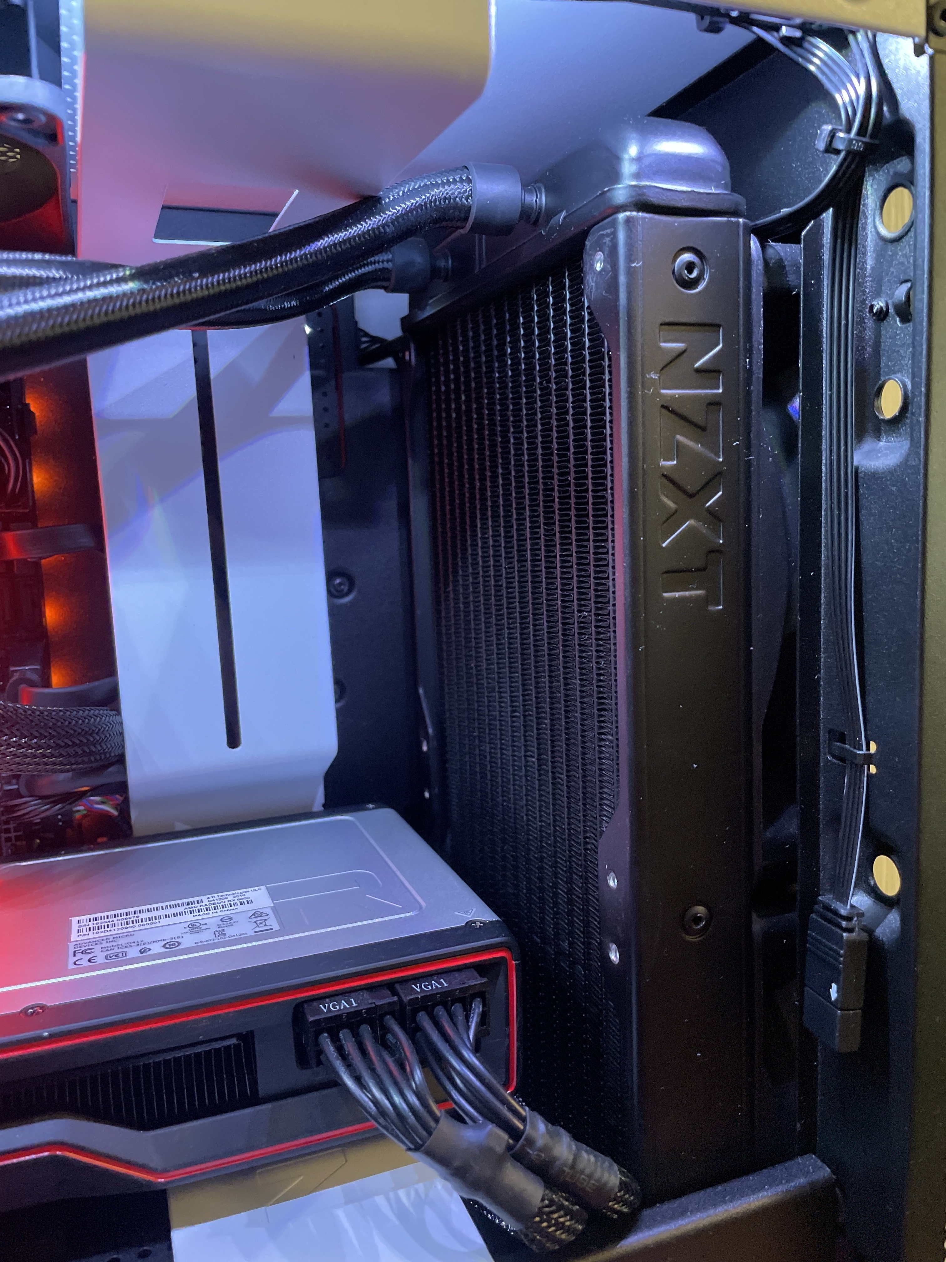

Hi zusammen, ich brauche eure Hilfe dringend . Ich habe große Probleme beim H210i mit den GPU temps.
Im idle ist die temp der Graka bei 50-55 grad! Die CPU ist bei 25 das ist perfekt aber die Grafikkarte macht mir Sorgen : unter Last beim spielen so um die 73 grad!
Furmark nach 10 min GPU bei 85 grad
CPU ist i7 10700
Z490 I aorus ultra
Rx 6800
750 Watt atx Netzteil
AiO Kraken z63 280mm
die temps CPU ist top aber sind die idle temps der graka mit 50 - 55 grad normal ?
Habe jetzt erstmal 2 be quiet silent wings 3 für die hinteren Lüfter bestellt evtl. Bringt das noch was ! Und noctua für die AiO kommen nächste Woche vielleicht bringt das was !
Meine frage nun : soll ich auf eine 240aio Wechseln?da könnte man vorne und hinten schmale noctua Lüfter dran hauen das würde passen oder eher auf Luftkühlung gehen dann wäre halt vorne mehr Platz !
Ich weiß mit dem Gehäuse gute temps hinzubekommen ist schwer aber ominöse wäre es doch schön unter 50 grad zu sein !
Vielen Dank schon mal für eure Hilfe !!😘😘

@Hope66: Finde ich jetzt unter Last nicht wahnsinnig heiß, insbesondere, wenn du über einen Radiator einbläst und offensichtlich bisher keine ausblasenden Lüfter nutzt, so wie ich das verstehe. 55° im Idle sind nicht problematisch, aber warm. Fan Stop Mode?
Aber wo wir beim Thema sind: Musstest du für den 280er Radiator in der Front schnippeln? NZXT sagt ja maximal 240.

Hi, hatte eigentlich ein Foto gepostet aber irgendwie sehe Ich das nicht Mhh Moment nochmal probieren . Hinten und oben sind Lüfter die raus blasen . Fan stop ist dein ja wie kann ich das ausschalten ? Muss mal googeln gute Idee ja oder weiß das jemand auswendig ? Und nein ich musste nicht schnippeln hat grad so ums arsch lecken reingepasst ! War ein bisschen gefummel wegen der Lüfter vorne hat aber gut gepasst !

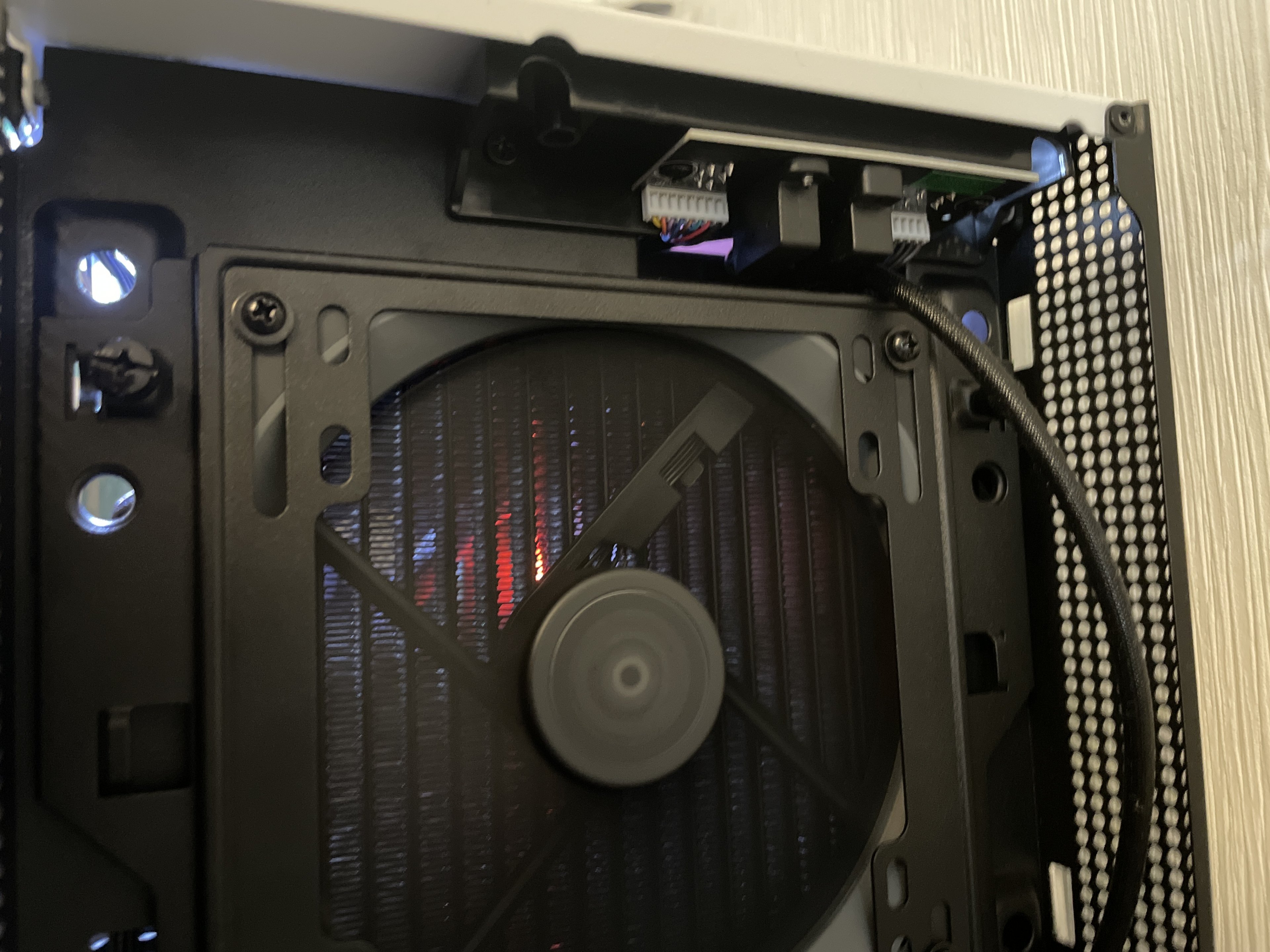

Wie ihr seht vorne paar super auf der Seite wo die Anschlüsse sind für Front Paneel usw musste ich diese ein wenig zur Seite drücken aber nicht so sehr als das sie geknickte wären oder so ! Also die passt top und die CPU 25 grad bei Last 35 also richtig top
