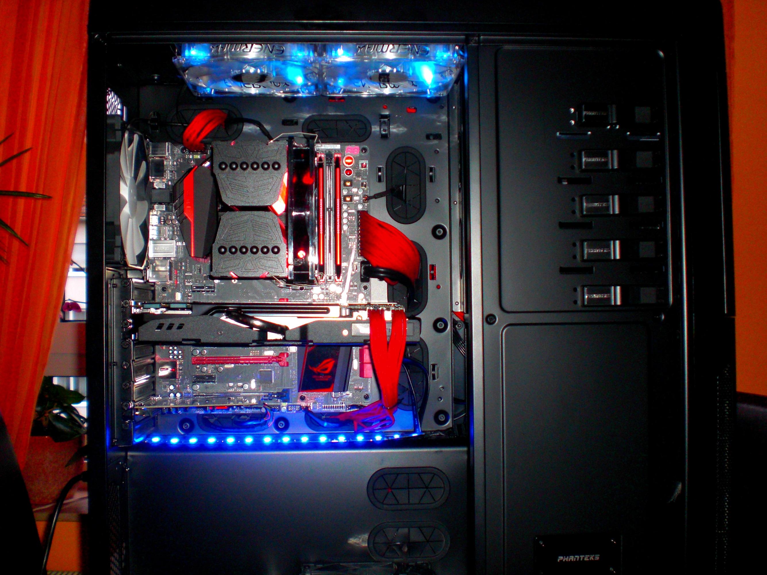

ich hab auch nen i7 4790K, ich betreibe ihn mit 4,5GHz mit einem Prolimatech Megahalems und einem Prolimatech Vortex Red 140mm (der auch sehr leise ist) !
