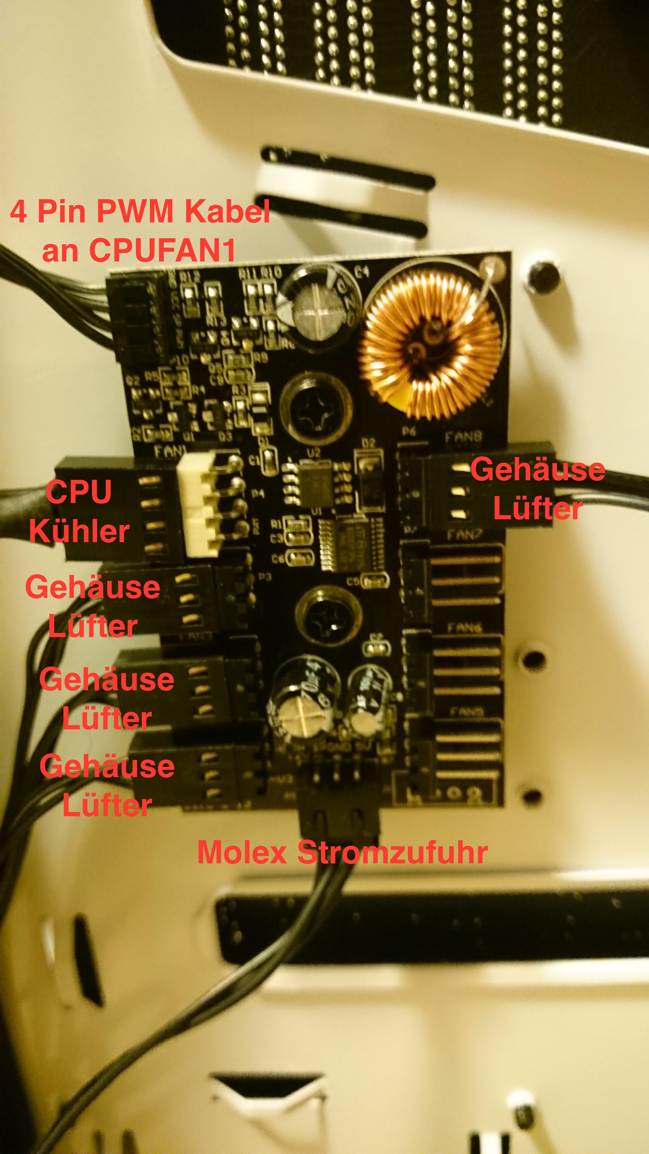

Nabend.
Die 4 Lüfter in meinem H440 (V2/2015 Edition mit PWM Fan Hub) drehen alle 100% am Anschlag.
Dabei ist es denen auch völlig egal wie sie angeschlossen sind:
Ob mit CPU Kühler am Hub oder ohne, ob an einem CPUFAN Anschluss oder einem SYSFAN Anschluss... ist alles egal.
Im BIOS steht auch immer 0 RPM außer der CPU Lüfter ist angeschlossen, dann werden die 400-500RPM davon angezeigt.
Besonders komisch ist, wenn ich die "Smart Fan Control" an und ausschalte drehen die Lüfter für einen Moment niedrig bis sie wieder mit 100% drehen. Der CPU Kühler ist dabei nie betroffen und bleibt trotzdem leise.
Wie krieg ich die Lüfter durch das Fan Hub gesteuert? Würde ungern alle Lüfter einzeln am Mainboard anschließen.
Mainboard: MSI Z170A Krait
CPU-Kühler: Alpenföhn Matterhorn

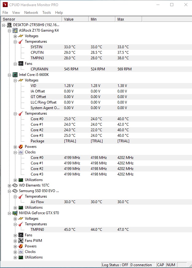

ich habe exakt das gleiche Problem mit dem H440 V2, habe schon verschiedenste Möglichkeiten des Anschlusses getestet, immer das gleiche Ergebnis. Ich habe ein Asrock Z170 K4 Gaming Mobo verbaut und alle Fan-Anschlüsse sind PWM fähig (4-Pins) Wenn ich den CPU-Lüfter am PWM-Hub anschließe (genau wie du auf dem Bild) läuft der Kühler immer mit 1200-1400 U/min. Ansonsten wird auch keine Geschwindigkeit der anderen Lüfter angezeigt, ich hatte erwartet, dass die anderen Lüfter über den NZXT Hub gesteuert werden (natürlich alle mit der gleichen Geschwindigkeit). Auch wenn ich den CPU-Lüfter ans Mainboard anschließe und die restlichen Lüfter über das Hub steuern lasse, ist keinerlei Steuerung möglich. Das Hub habe ich bereits an beiden CPU_FAN Anschlüssen und auf CHA_FAN Anschlüssen getestet, keine Änderung.
Ist das Teil Schrott oder machen wir etwas falsch? Habe mal an NZXT geschrieben, vielleicht gibt es ja eine Lösung...

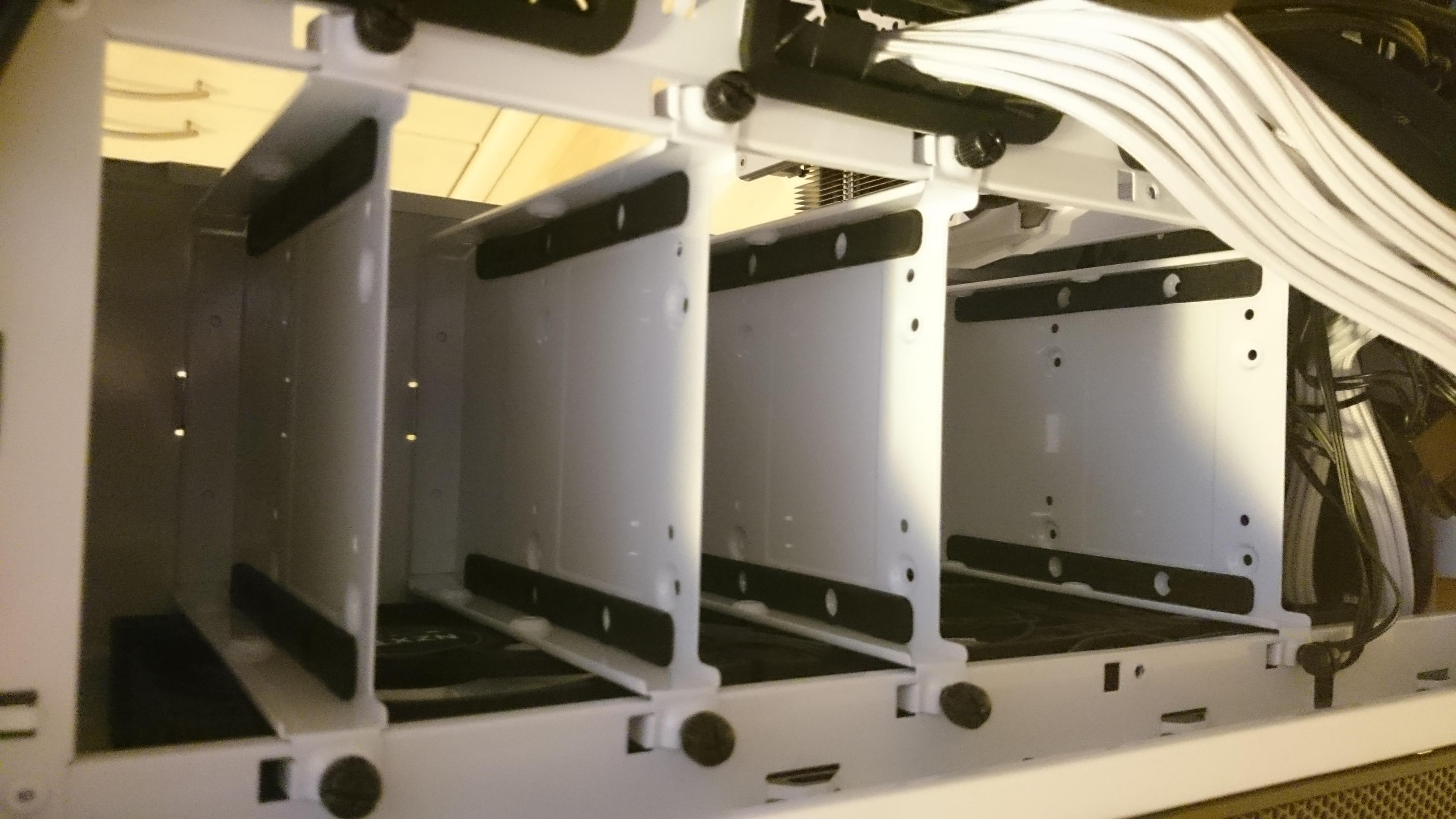

@Zotac2012: hab das Bild angehangen (ein Schacht ist entfernt wegen der Grafikkarte)

@Picus
Erstmal Danke für das Foto, so wie es aussieht haben sie einfach ein paar mehr HDD Halterungen angebracht [die Abstände verkürzt], allerdings wage ich dennoch zu bezweifeln, das wie in der Beschreibung man dadurch doppelt so viele HDD`s verwenden/einsetzen kann. Ja das mit dem Lüfter Hub habe ich schon beim V1 Modell nicht verstanden, das man da nicht schon eine richtige Lüftersteuerung verbaut hat. Wenn man in der Front 3x120 mm Lüfter einsetzt, die gleiche Anzahl nochmals oben am Gehäuse und alle drehen voll am Limit, dann ist das alles, nur nicht mehr leise.:volllol:
Meiner Meinung nach hätte NZXT das Gehäuse 5cm breiter machen müssen und diese auf der Rückseite vom Gehäuse fürs Kabelmanagement verwenden sollen. Dann wäre das Kabel verlegen deutlich einfacher und alles wäre nicht so gestaucht, je nachdem was man an Hardware einbaut, kommen da schon einige Kabel zusammen und dann wird es doch recht eng. Ansonsten finde ich das Gehäuse schon genial und durch das Sidewindow sieht alles sehr aufgeräumt aus.

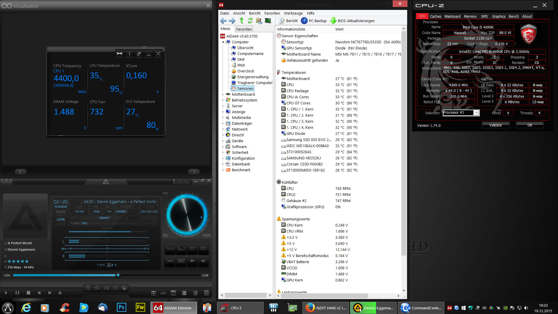

Hier mal ein Screen mit den Temp Werten im Gehäuse:

Hier mal ein Screenshot von meinem System, bis auf die Probleme mit dem Fanhub, die ja hoffentlich bald erledigt sind, bin ich sehr zufrieden mit dem H440 inkl. den verbauten Lüftern, sieht schick aus, sehr aufgeräumt und leise ist es auch (momentan leider nur ohne Fanhub).
