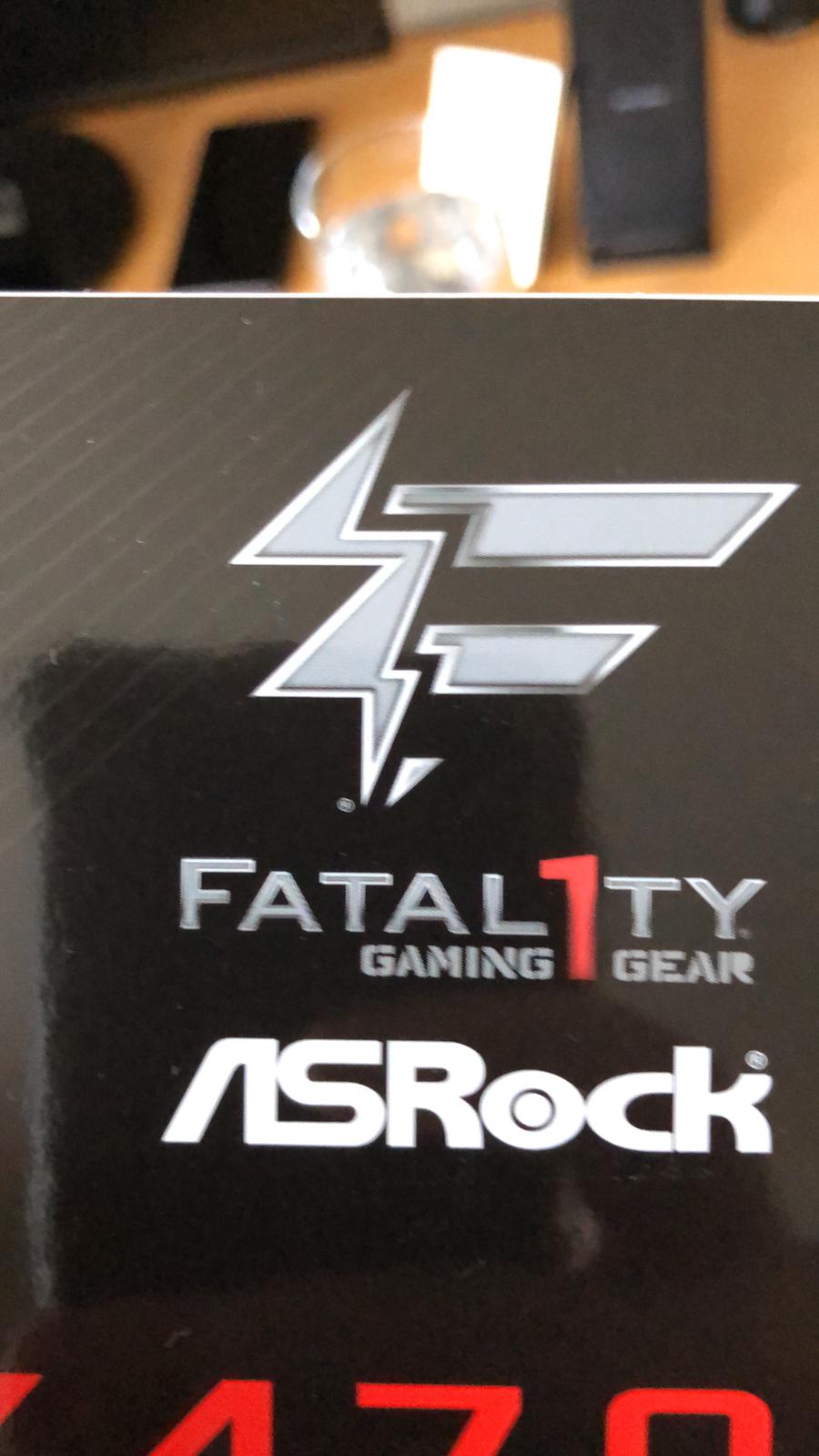

Alsooo, das Board ist nicht defekt. Ich habe nach 2 Stunden suchen, kurz nach verfassen des Posts den Fehler gefunden...
Auf dem Mainboard bzw auf der Abdeckung klebt das AsRock LOGO das aus etwas Metallischem besteht. Das Logo hat sich gelöst und ist ganz links oben aufs Mainboard gefallen und hat sich an die Kontakte geklebt....... Sprich ein Kurzschluss beim Starten....
Warum zum TEUFEL macht man sowas als Hersteller?
Im Anhang sieht man das Logo..

Dann ist gut. Hatte bisher nur tote Boards mit diesem Symptom.
@Flomek also wenn ich da nicht durch Zufall drauf gekommen wäre hätte ich ein neues Board gekauft..
