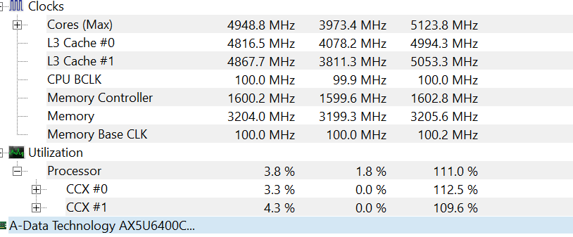

Die Temperaturen waren nie über 82 Grad, jetzt ist die CPU bei über 70 Grad . Sonst im 45-55 Grad im IDLE.
Eine Minute Cinebech ist oben abgebildet.
Reaktionen: madmax2010
Bringt der Prozessor denn unter Volllast die gleiche Leistung wie vorher? Zeigt HWinfo64 Heruntertakten an und wenn ja wodurch?

Taktet deutlich runter. Ich habe die Lüfter in den letzten 1,5 Jahren nie gehört und nichts verändert.
