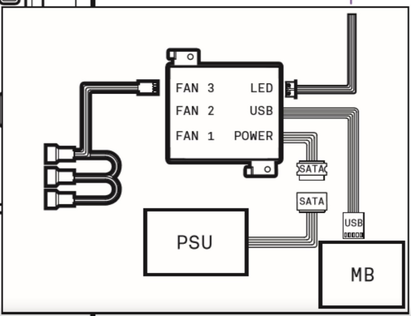

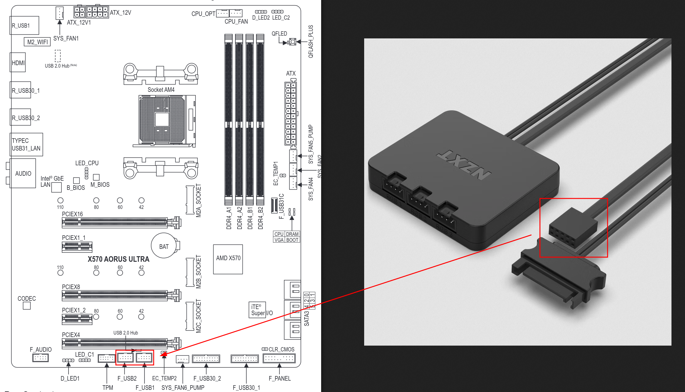

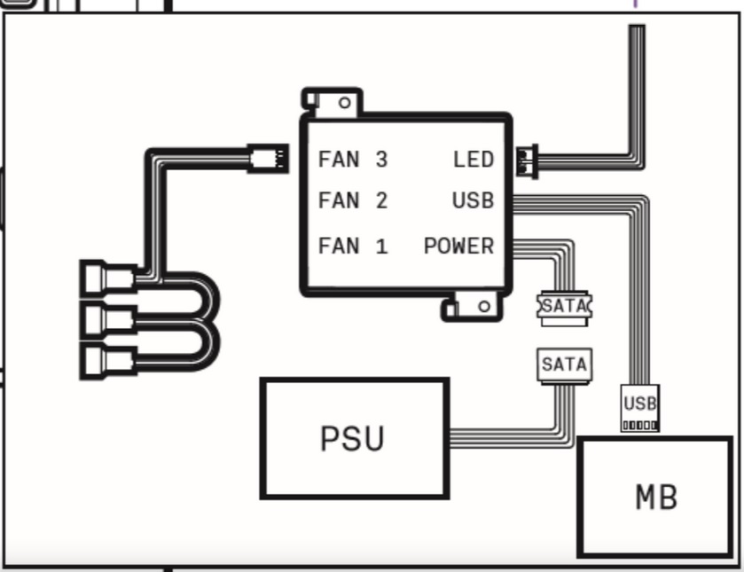

Hallo Ihr lieben ich wollte gerne auch vorne 3 Rbg lüfter einbauen habe ein H710i Elite wo auch schon ein Fan controller verbaut war habe mir jetzt bei Amazon 3x
Nzxt F120 RGB Fans mit Controller bestellt für 99€..​
mein Mainboard ist ein 570 gigabyte Aorus Ultra
ich soll angeblich den Controller mit ein USB2 conector verbinden nur finde ich diesen nicht auf dem Board und am Controller vom gehäuse ist irgendwie auch kein anschluss evtl jemand ne idee? :D
Warum kaufst du einen Fancontroller, wenn du schon einen hast? 2 NZXT zu verwenden ist Unfug und führt eher zu Problemen
Danke euch schonmal, also ich hab halt das 3er packet gekauft weil mein jetztiger Controller voll ist dort sind ja 3x die FAN ausgänge für Strom mit diesen Spliterkabel .. davon hab ich auch genug um die teile mit Strom zuversorgen.. aber ich bekomme es nicht hin dort 7 Rbg anschlüssle dran zu bekommen..
der jetzige also der im Gehäuse drin war schimpft sich ja Smart Device V2...
dann bei den neuen Lüftern war ein RBG controller dabei ^^ dann muss ich wohl ein Frontpanel usb slot freimachen und dort den Rbg controller dran häng.. aber der hat ja auch nur 3 anschlüsse dann müsste ich alle beide usb front anschlüsse platt machen :// grr
das teil war im gehöuse ^^ aber wie bekomm ich dort jez die tollen rbg anschlüsse hin^^

NZXT hat, clever und geldgeil wie sie alle sind, ihre Lüfter und Controller neu konzipiert. Die Lüfer die man schön durchschleifen konnte, gibt es offiziell nicht mehr, dafür einen Controller der jetzt 120 LED ansteuern kann statt 80. Dieser passt aber nicht in ein Elite-Gehäuse, in dem vom Werk aus schon ein Controller war, da der verbaute in das Gehäuse integriert ist und der neue da nicht reinpasst. Ich habe das selber alles durch.
Ich weiss nicht welcher Controller im H7 verbaut ist, wenn es der Gleiche ist wie im 510 Elite Pro, dann kannst du nur maximal 4 Beleuchtete Objekte einbauen. 2 Kanäle a 40 LEDs also einen Lightsrip mit 10 LEDs und 3 "alte Lüfter) oder 2 Stripes und 2 Lüfter. hauptsache nicht mehr als 80 LEDs
Du bräuchtest den hier um 6 RGB Komponenten steuern zu können und der passt leider nicht da hin, wo dein jetziger ist!
https://nzxt.com/de-DE/product/rgb-and-fan-controller
Reaktionen: CMDCake
Danke dir dann geht der mist hslt zurück.. Überlege gerade ey neues case zukaufen nzxt dann wohl eher nicht mehr :)
Das ist schon geil das Zeug.... aber ja es ist ärgerlich. Ich habe schlussendlich ein 510 Flow gekauft, für 59 EUR und da die neue Steuerung reingebaut.
Schau mal bei dir, ob da wo die V2 drinn ist, die Rückwand eine Aussparung hat oder es Vollblech ist. Wenn es geschlossen ist, dann kannst du den neuen Controller einbauen, wen es wie beim 510 Elite pro für die Belüftung des Controllers offen ist, dann pass sie nicht, dann müsstest du basteln. Im übrigen bringen dir 6 Lüfter nicht wirklich einen Mehrwert

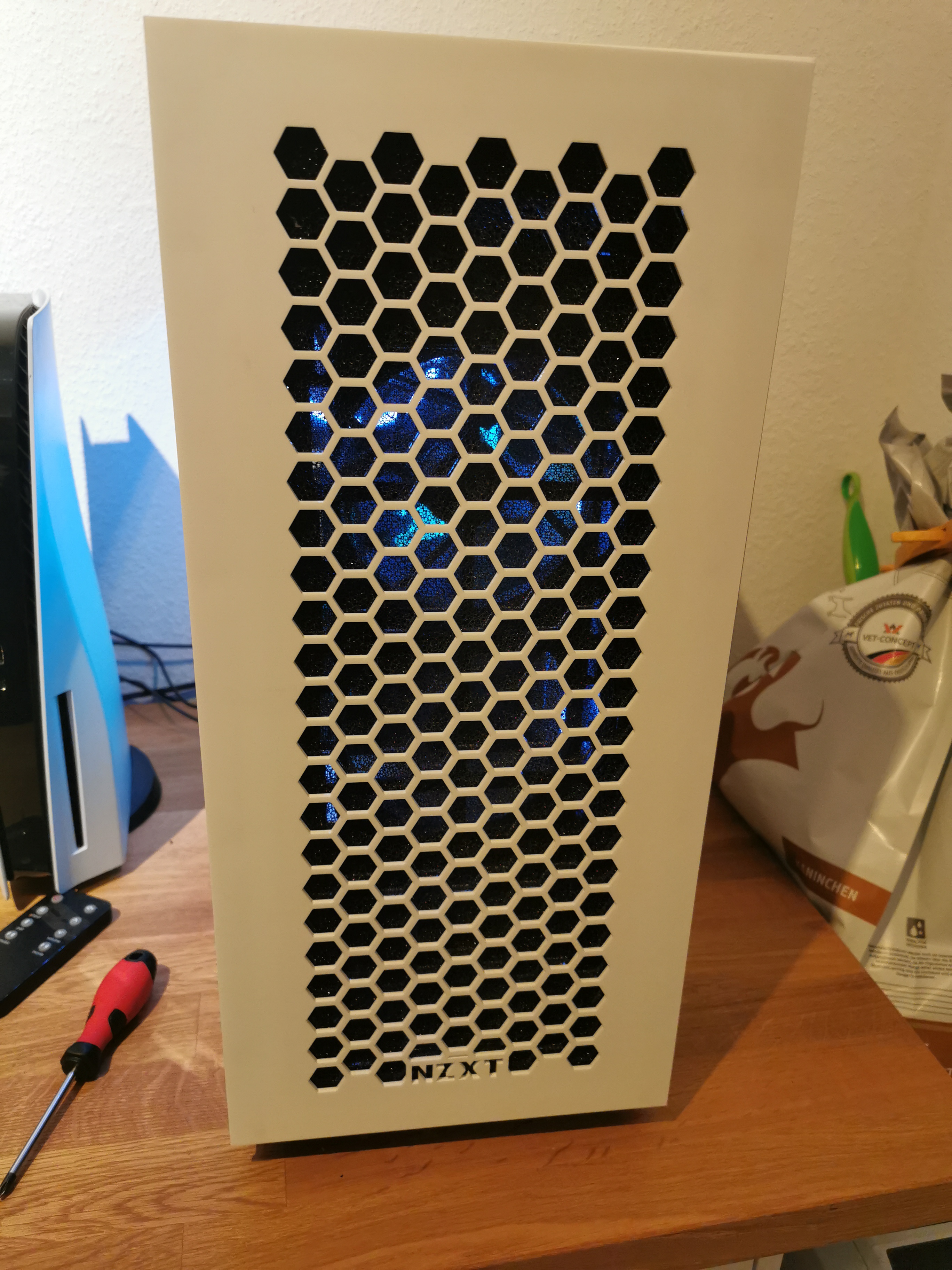

Sollten oben 3 und vorne 3 leuchten mein case ist vorne offen
Ja das geht, aber eben nur mit dem Controller hier:
https://www.amazon.de/Nzxt-Controller-AC-CRFR0-B1-6-RGB-Beleuchtungskanäle-RGB-Beleuchtung/dp/B0B3QY4LYQ/ref=sr_1_2?crid=3VJHUN54GOG4O&keywords=nzxt+controller+rgb&qid=1682800467&sprefix=nzxt+con,aps,222&sr=8-2
Den musst du einzeln kaufen und die Lüfter einzeln, dann kannst du alles verwenden. Das einzige was sein kann, ist wie gesagt die Problematik, wenn der jetzige Controller, da wo er befestigt ist, die Backplate sozusagen offen ist. Sieht man aber wenn man vorne reinschaut.

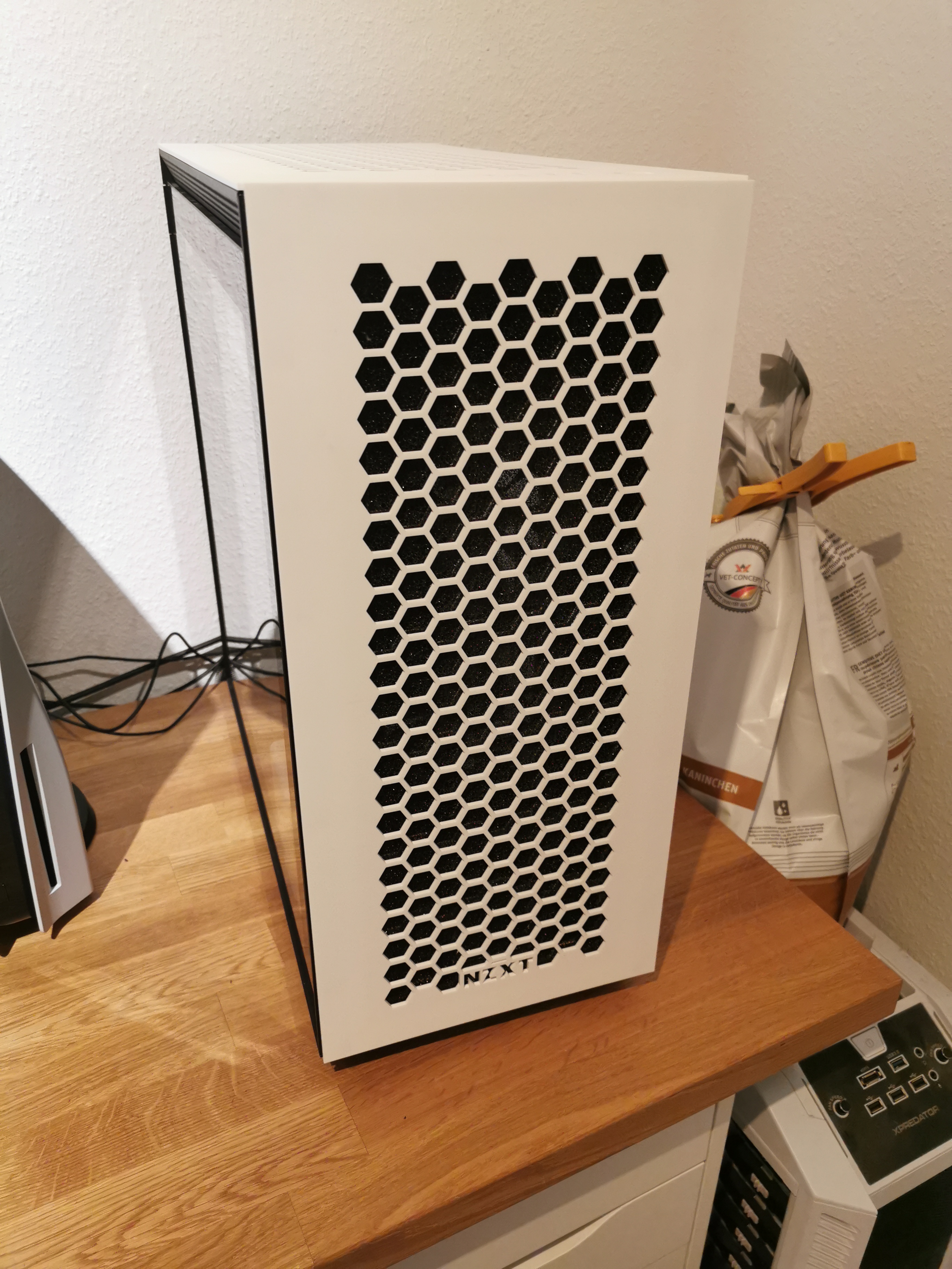

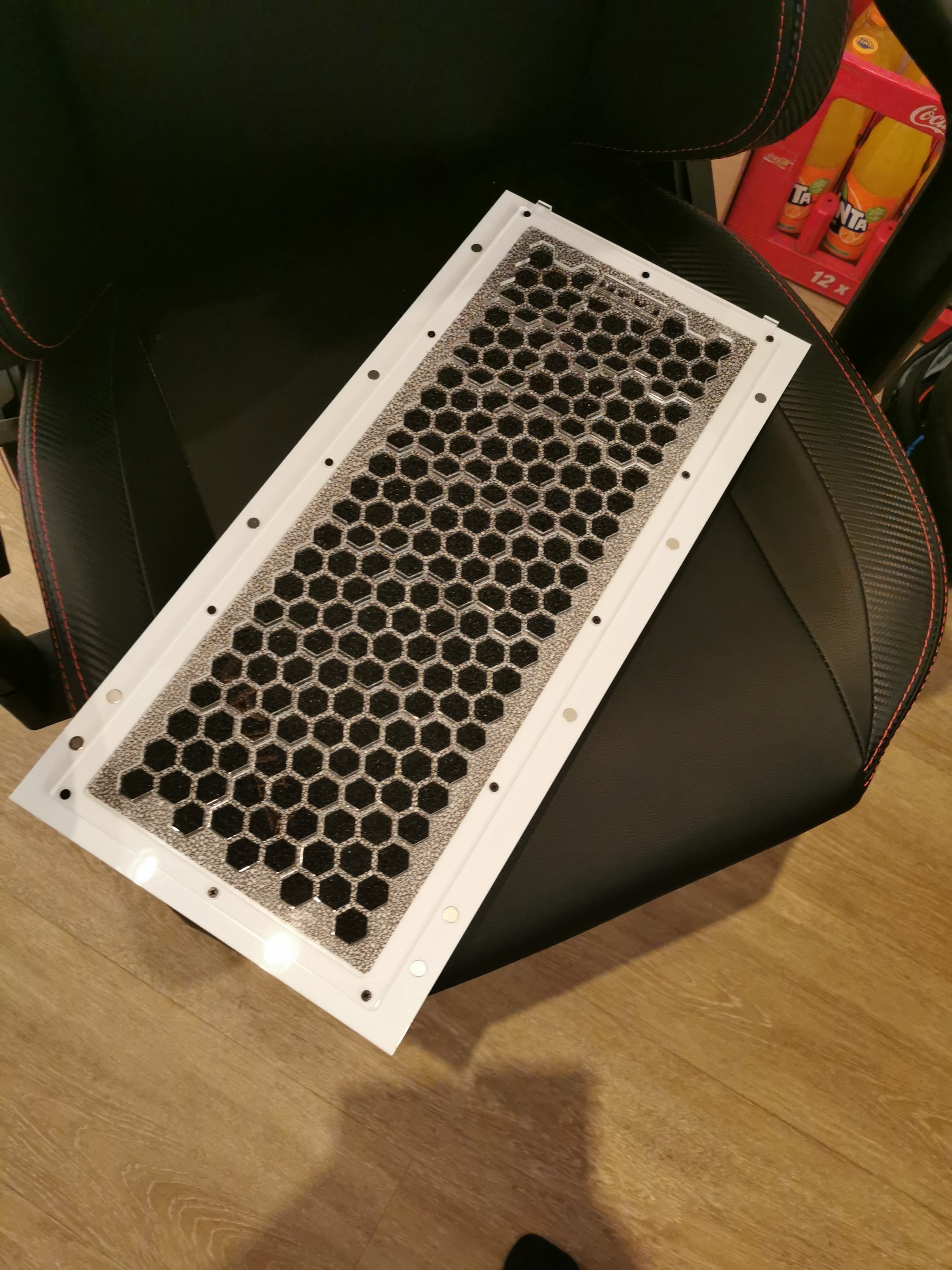

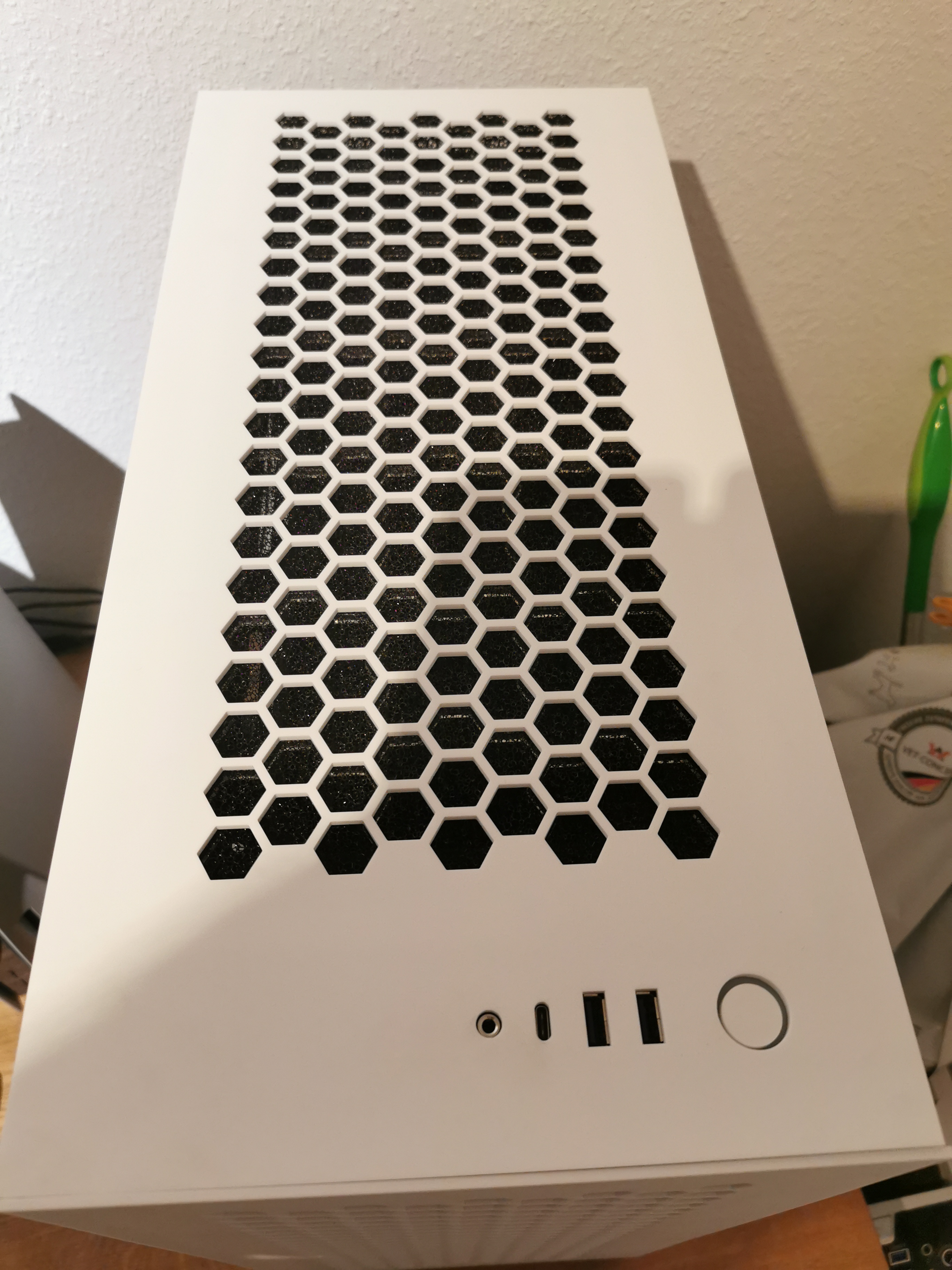

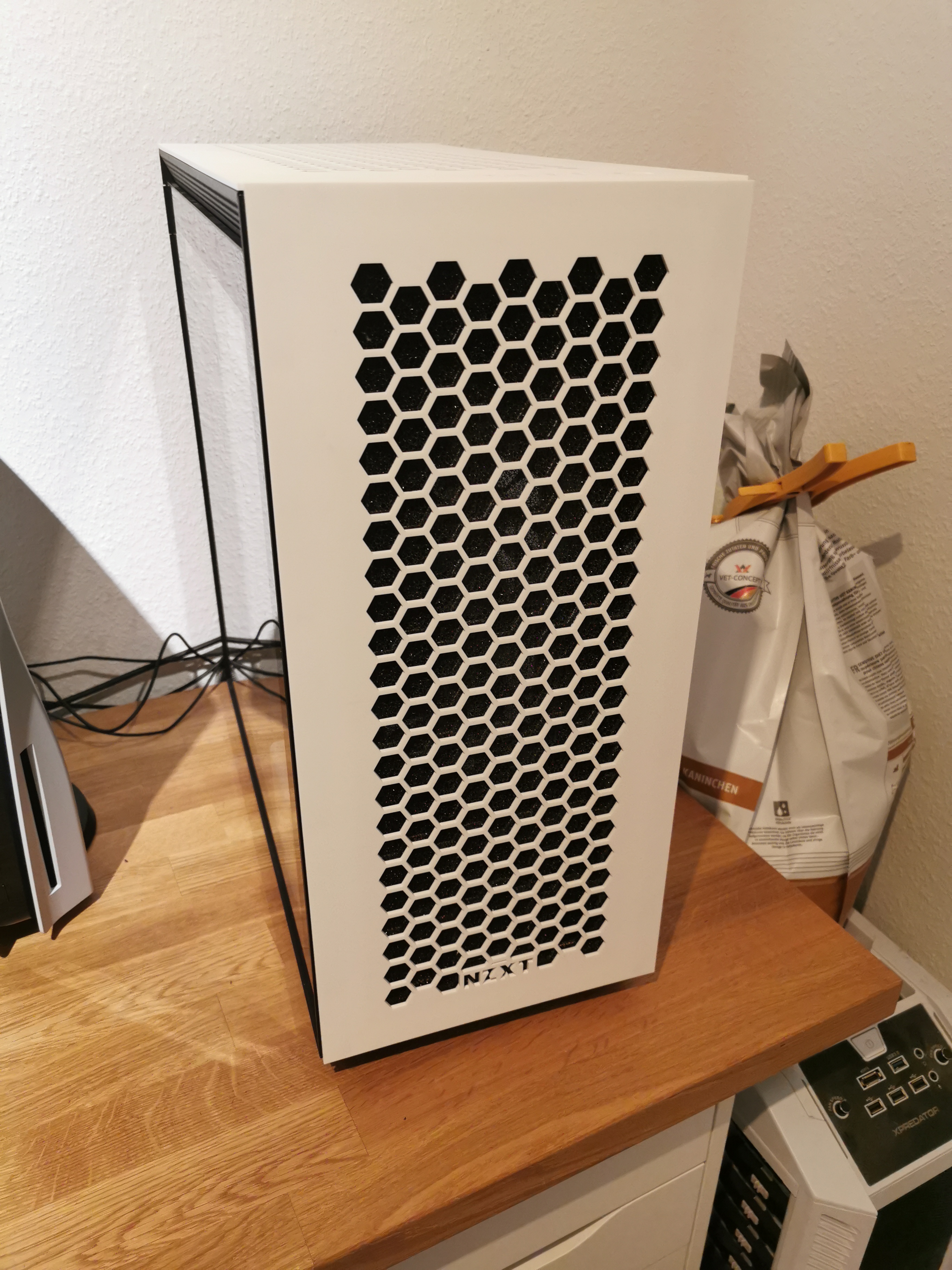

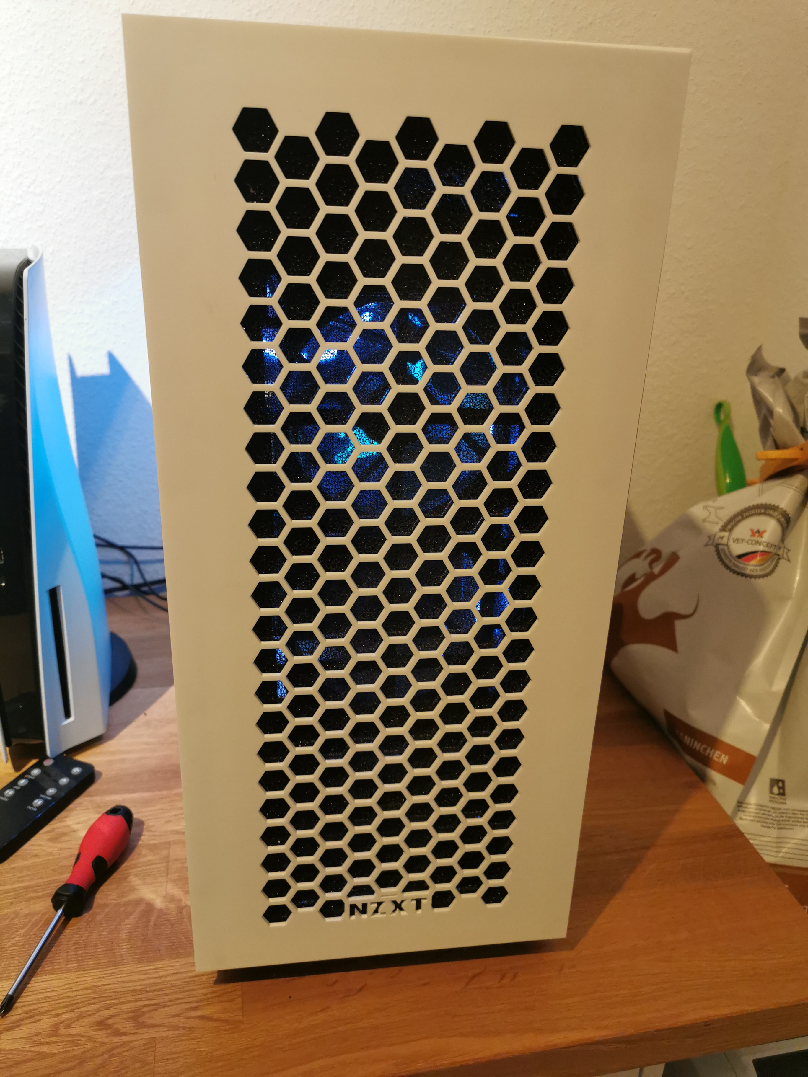

Achja... ist das einen individuelle front ? Ich finde die auf der offiziellen HP nicht.
Edit: Wo ist denn der Controller verbaut hinten oder vorne?
Ja die hab ich bei coldzero bestellt die machen fronten für cases.. Problem bei nzxt ist ja auch das case wie ein backofen ist... Habe jetzt 20c weniger
Habe mir jetzt das nzxt usb hub bestellt daran häng ich dann die rbg spliter und steuerung ubers device mal schauen ob das hinhaut....
Siehste werden einfach mit magnet dran gemacht ganz cool eig

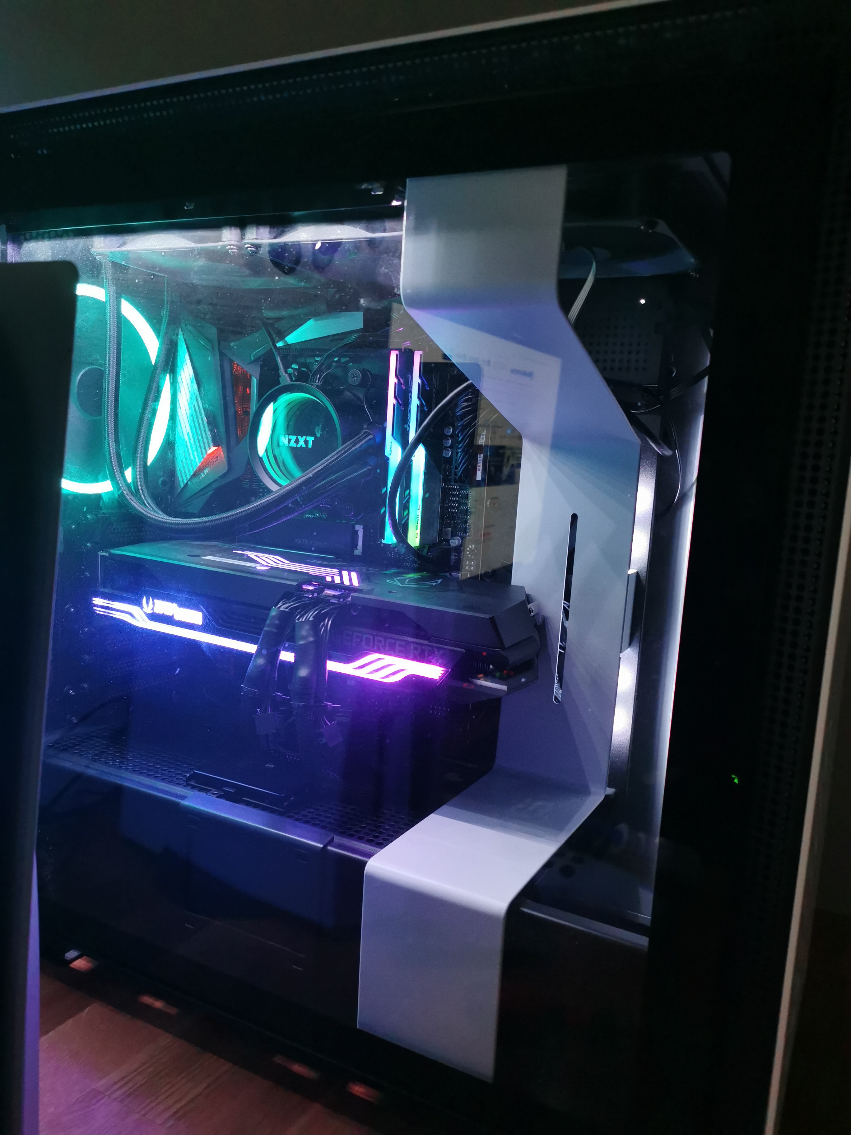

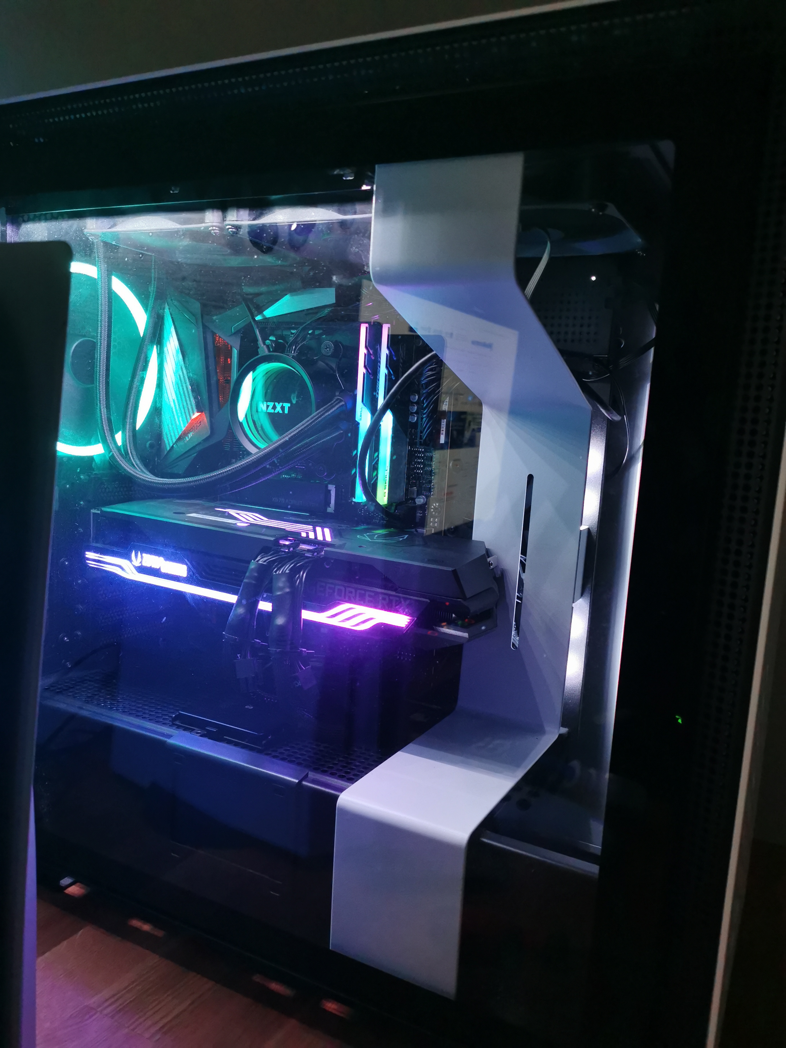

Ich schreib einfach mal hier ins thema.. Ich hatte mir auch ne rtx 4090 gekauft zotac oc.. Aber no way diese anständig ins case zu bekommen.. Ich schicke diese jetzt zurück und möchte mir die aorus water holen.. Jemand ne ahnung wie ich dann die aio anbringen kann?? Kann ich die graka aio in die front machen? Weil top hab ich ja die 360er kraken cpu aio? Oder gibt das temp probs wenn vorne dann die aufgewarmte luft rein kommt?
Ne, dass ist wirklich nicht zu empfehlen....das geht auch nicht vernünfig und ja, es wird Tempprobleme geben. Du hättest dann eher in eine Custom investieren sollen. Warum geht die 4090 nicht ins Gehäuse, die sollte eigentlich einwandfrei reinpassen.
Problem ist der stromanschluss dan gegen die scheibedrückt.. Evtl 2 cm luft nur zwischen scheibe und Strom anschluss.. Ach nervt einfach.. Glaub hole mir ne rtx 4080 die 4cm weniger breit und evtl besser für wqhd.. Preisleistungsmassig ich möchte doch nur anständiges rbg.. 7 gleiche Lüfter und ne 4000 nvida.. Kann mir keiner sagen was ich genau bestellen soll damit das im h710 funzt.. Das Gehäuse ist ne qual...
So Lösung für die graka gefunden.. Vertical nzxt mount bestellt.. Abgehackt :)
Lösung für die rbg beleuchtung sollte der mb usb splitter sein wo ich dann einfach bis zu 4 rbg Controller anschliessen kann.. Sehe ich am mittwoch..
Für das hässliche grafik Adapter stromkabel neues nt mit 600 watt anschluss bestellt..
Soo damit sollte am Donnerstag alles klappen hoffe ich.. Wenn ich jetzt überlege die front und Deckel und vertical mount.. Hätte ich auch für 300 euro neues case kaufen können.. Naja egal :p
