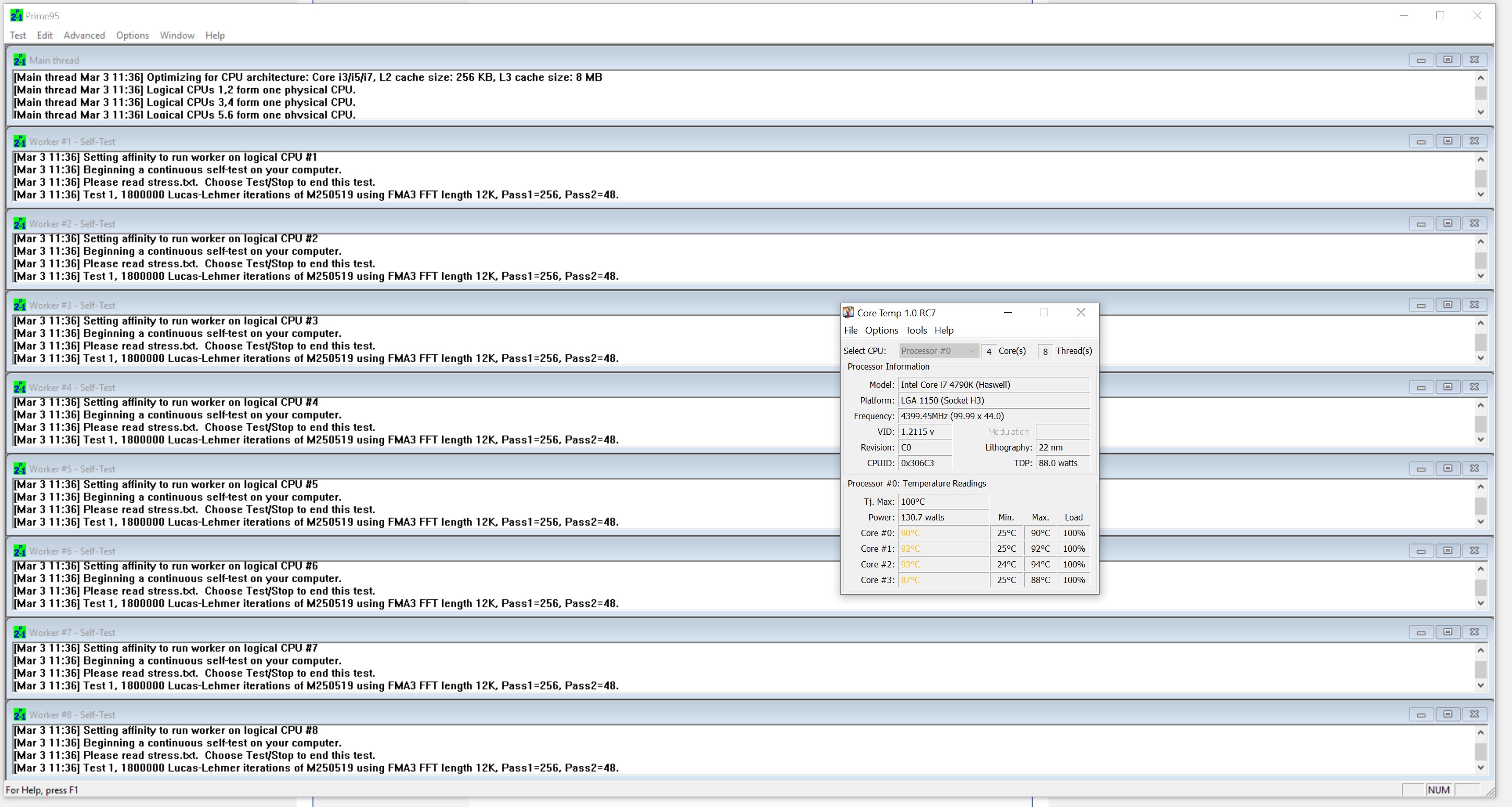

Hallo miteinander, nach langem hin und her bin ich statt auf eine Wasserkühllösung von Corsair, auf den Thermalright Macho Rev. B HR-02 gewechselt.
Der Einbau funktionierte ohne Probleme, doch bekomme ich im Prime 95 Stresstest Temperaturen die der Kühlleistung nicht entsprechen. Er liegt nach knapp 2 Minuten schon bei 94 Grad.
Mit meinem vorherigen Kühler, dem Coolermaster Hyper EVO 212, war ich gerade so bei 80 Grad.
Doch habe ich mir das neue Monster eingebaut um meinen i7 4790k kühl zu halten.
Im Idle liegt er bei ca. 31 Grad.
Gehäuselüftung ist auch super. Vorne in der Blende sind zwei 140mm Lüfter eingebaut, die die Luft ansaugen und jeweils im Deckel und hinten 120mm Lüfter, die die Luft wieder absaugen.
Hoffe ihr könnt mir helfen.

Zum Auslesen benutze ich Core Temp.

Desweiteren hat mein Board bei Vollast aller Kerne auch alle Kerne bei 4,4 GHZ laufen lassen.
Also kein Wunder wie solche Temperaturen entstehen.
Habe eingestellt dass er nur noch bei 4 GHZ laufen soll unter Vollast und schon geht er nicht mehr über 75 Grad im Stresstest.
Hoffe das war das Problem.

Natürlich dreht sich der Lüfter! ;) Habe ihn auch so ein gestellt dass er unter Last genug Wärme abtransportieren sollte. Das Problem war, ohne dass man was eingestellt hat, das Mainboard die CPU unter Vollast auf allen 4 Kernen bei 4,4 GHZ laufen ließ! Auch war der VCore 1,25V! Habe ihn nun eingependelt bei 1.165V!
