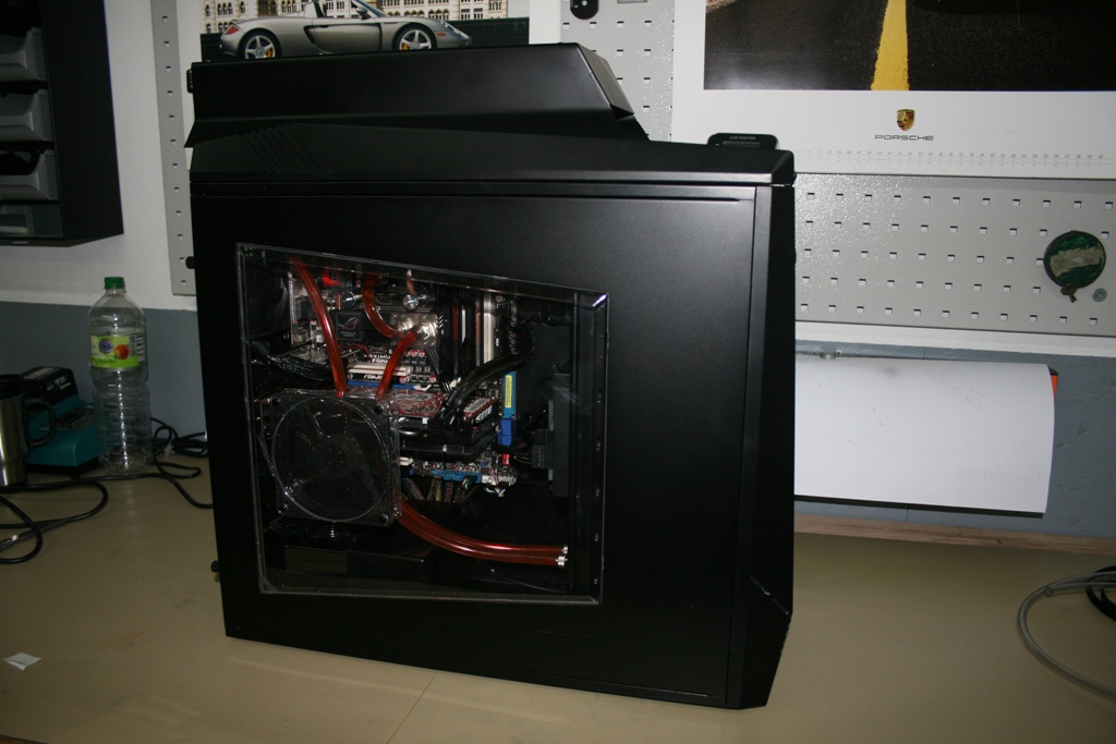

Tag zusammen,
Papa hatte wiedermal Langeweile und hat an seinem Gehäuse geschraubt:D
Ziel der Übung war ein komplett geschwärztes Gehäuse mit besserem Kabelmanagment und einer Wasserkühlung von Aquatuning.
Zur Hardware:
CPU: Intel E8400OC @4,2Ghz
RAM: G.Skill Trident 2X2Gb 1066MHZ
MB: Asus Maximus2 Formula
HDD: 1X300Gb Velociraptor 1X1TB BlackCaviar
GPU: Pallti 4870 (soll durch die 5870 ersetzt werden)
NT: BeQuit 500Watt Straight Power
Lüftersteuerung: Scythe Kaze Master
Die Wasserhühlung ist das 360er Set von Aquatuning + einem Northbridge Kühler von Mips.
Ist zwar eher Lowend aber bin mit dem Ergebniss mehr als zufrieden.
Ich habe noch zusätzlich im Netzteil ein Relais verbaut damit die 230Volt Eheim mit dem Rechner an und ausgeht.
Hab mir auch gedanken um den Nachlauf der Pumpe gemacht aber dann auch wieder verworfen und es funktioniert echt super.
So hier mal ein paar Bilder:

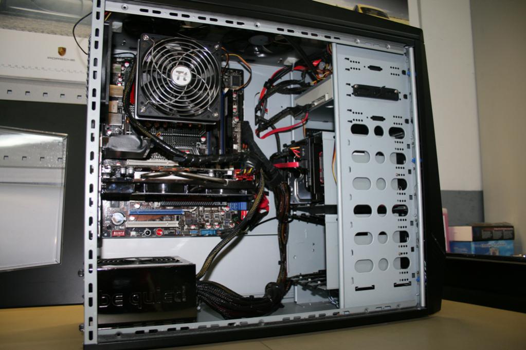

So hat alles angefangen.

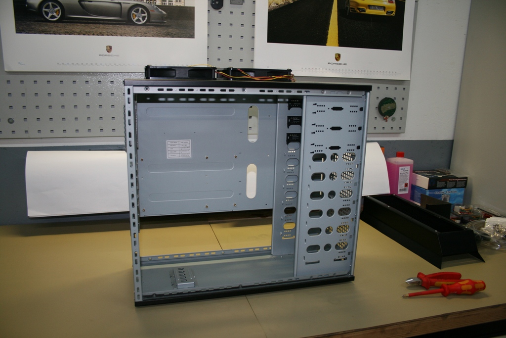

2Std. Später.

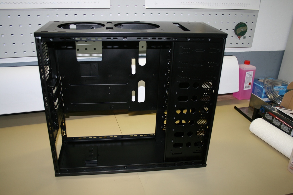

Blecharbeiten und Lack

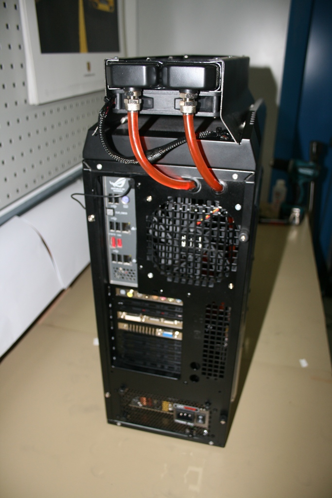

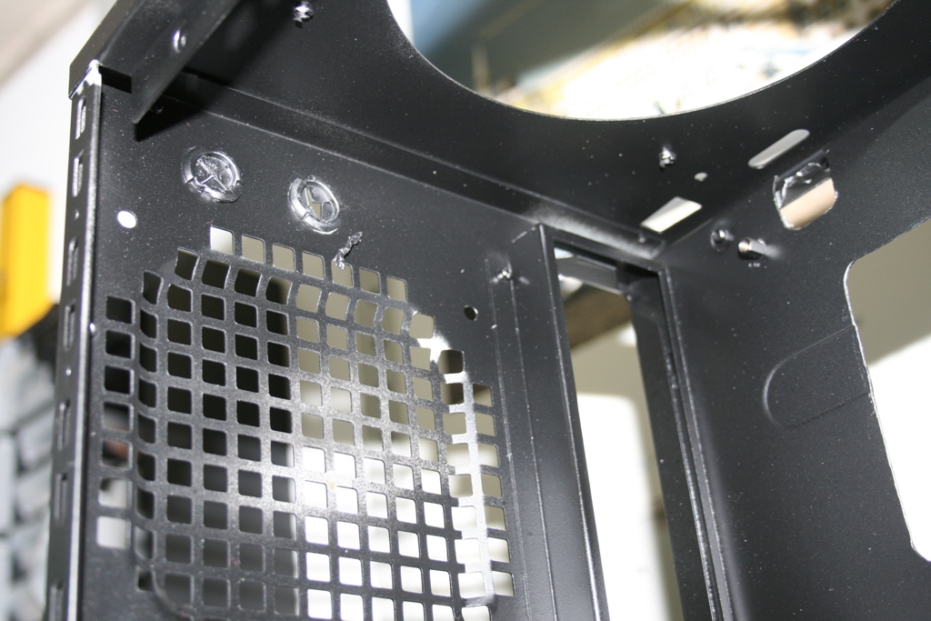

Schlauchdurchführungen

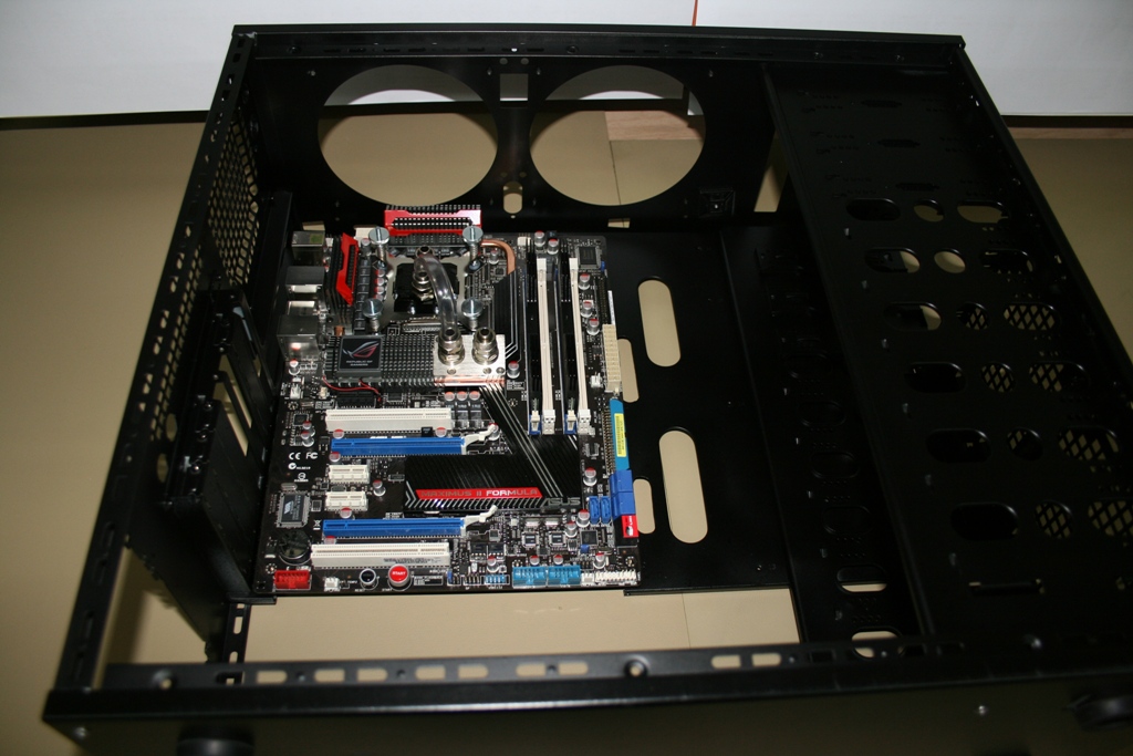

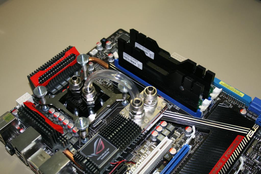

Board mit Kühlern.

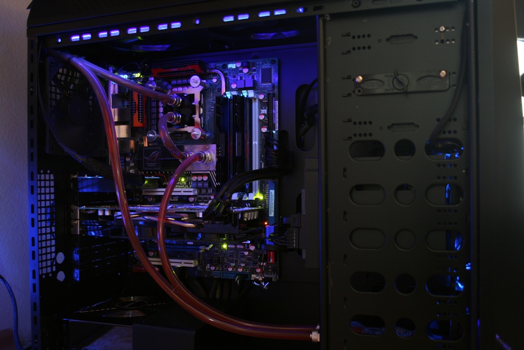

Board im Gehäuse sonst nix, auch schick.

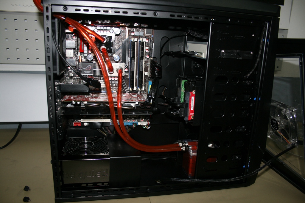

Is nich mehr weit!
Ne Aufnahme vom Arsch

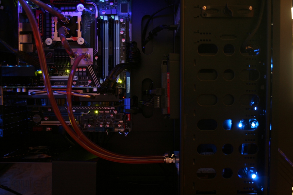

In Betrieb

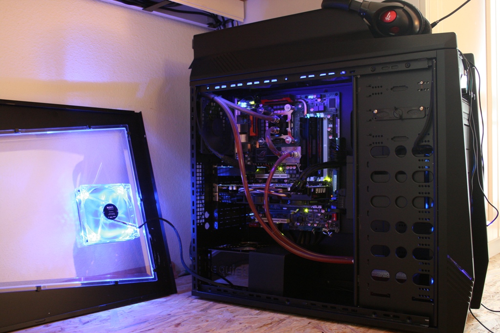

Schön Blau und Orange
Habe Fertig.
Ich muß jetzt nur mal Klären warum das Wasser trotz UV Einsatz und passender Röhre nicht leuchtet, schon komisch.
Hoffe es gefällt Euch, mir gefällt´s sehr gut und so der große Eingriff war es ja nu nicht aber es hat spaß gemacht.

Hm Naja also wenn du schon Rotes Wasser nimmst dann würd ich auch Rotes Licht nehmen... Ansonsten siehts schon nich schlecht aus!
Das "Gehäuse" für den Radi ist schön, passt zur Form des Tempest.

Wie haste denn das Problem mit dem ehemals nicht leuchtenden Wasser hinbekommen?
Du meinst durch UV-Strahlung angeregt Fluoreszenz? Kathoden waren doch vorher auch schon vorhanden, wieso hat es denn da nicht geklappt? Anderer Zusatz?
Hey, geiler Mod ! Gefällt mir echt gut ;)
Auch das mit dem Netzteil, wo sicher deine Kabel drunter versteckt sind ^^
Wie hast du das gemacht? Hätte sowas auch ganz gern, damit es bei mir etwas ordentlicher aussieht ;)
Ein Paar bilder wären schön :)
vielen dank im vorraus
Lg
frontFighter
Ja das war echt ein Ding.
Nach langem suchen und testen bin ich auf die Schläuche gekommen.
Die Originalschläuche die dem 360er Set beilagen blockten das UV Licht.
Jetzt habe ich direkt UV Schläuche genommen und wieder die Original Flüssigkeit ohne Zusatz drin.
Die zweite UV Kathode wird natürlich noch besser verbaut das war jetzt nur ein Schnellschuß für´s Foto.
