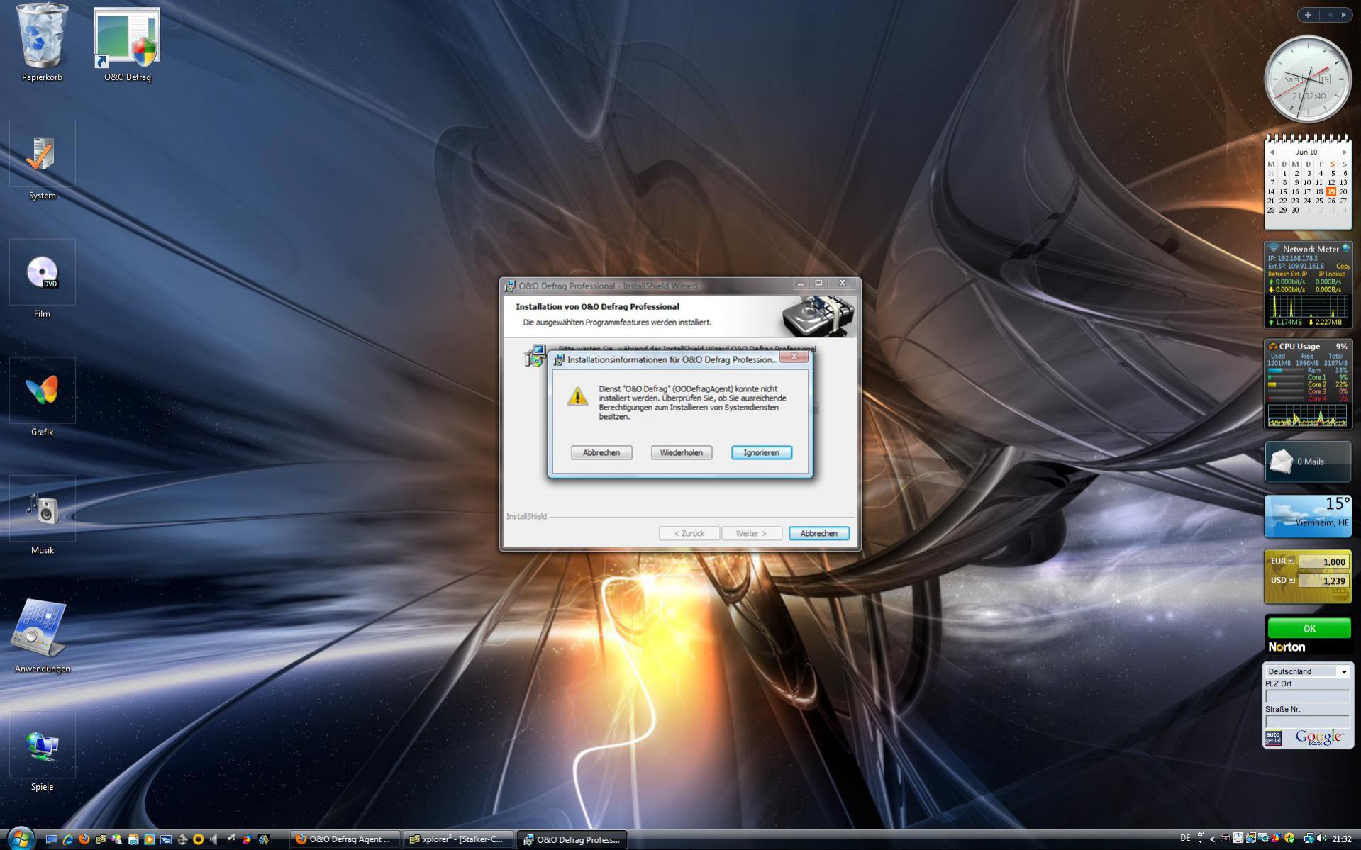

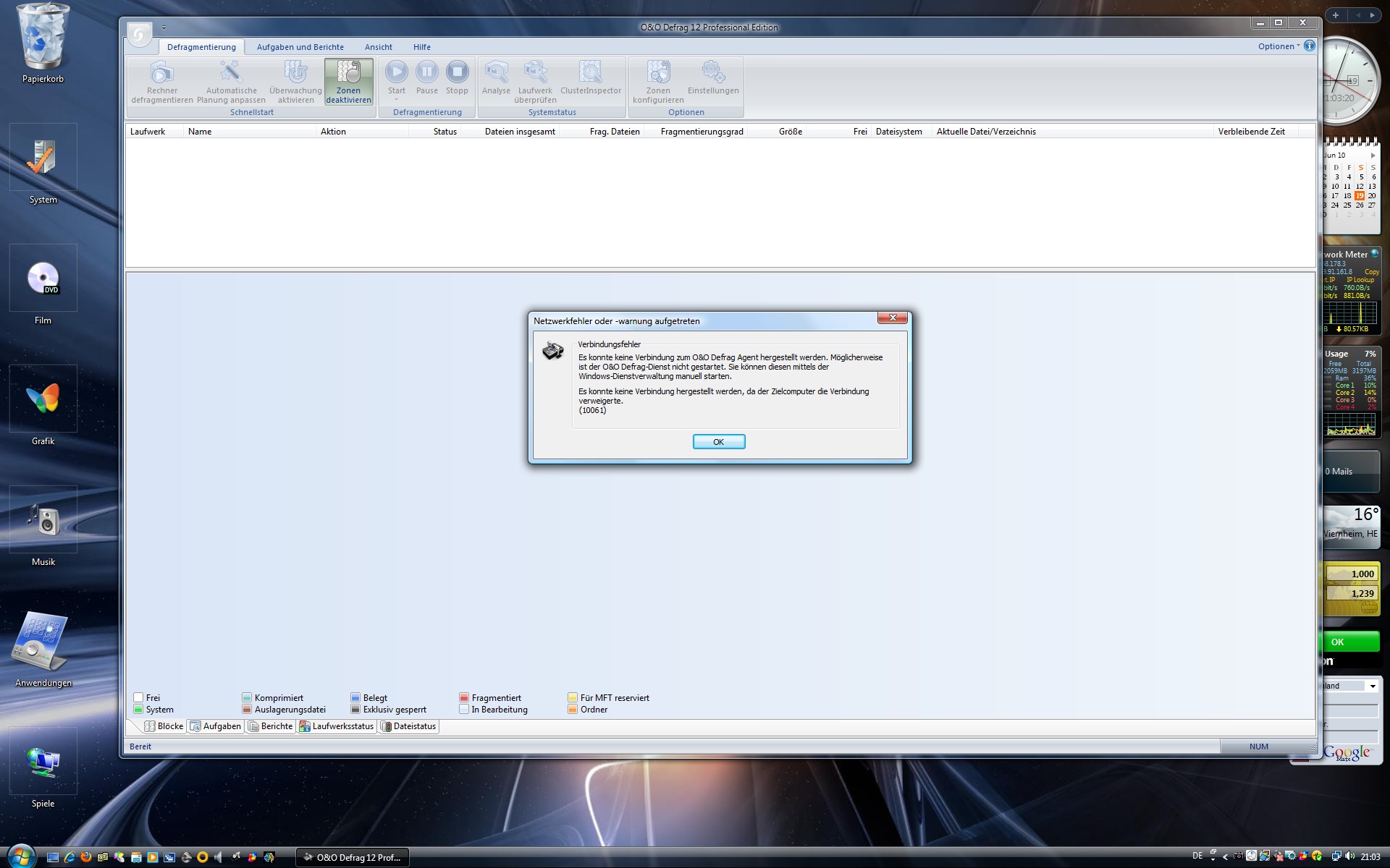

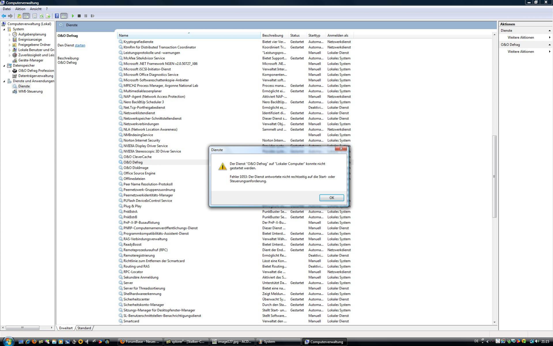

So langsam bin ich mit meinem Latein am Ende. Ich bekomme nach einem Update von O&O Defrag 12 Prof. das Programm nicht mehr gestartet. Als Grund tippe ich auf die Norton Internet Security. Bei der Programmsteuerung von Norton habe ich alle Einträge, was O&O betrifft, von automatisch auf zulassen geändert. Gebracht hat es bis jetzt nichts, das Defrag-programm wird nicht gestartet. In der Computerverwaltung habe ich unter Dienste ebenfalls probiert das O&O Programm manuell zu starten - kein Erfolg, es kommt eine Mitteilung das es zu lange dauert und wird daher nicht gestartet.
Inzwischen habe ich auch mehrmals O&O Defrag de.- und installiert (mit Adminrechte), Fehler bleibt. Wo ich noch etwas bei Norton Internet Security 2010 umstellen, bzw. ändern kann, ich weiß es nicht. Googlen hat mich auch nicht weiter gebracht. Das Problem wurde auch schon auf Computerbase besprochen, Lösungen haben mir aber dabei nicht weiter geholfen. Hoffe hier kann mir wer weiterhelfen.

habe ja inzwischen mehrmals eine Neuinstallation probiert, dabei kommt schon eine Fehlermeldung. Werde mal die Berechtigungen löschen und sehen ob es etwas bringt.

habe es inzwischen mit erneutem runter laden auch schon probiert - ohne Erfolg. Die Fehlermeldungen bleiben. Auch das Löschen der Zugriffsberechtigungen bei Norton brachte keine Veränderung. Das Doofe ist ja das keine Meldung von Norton kommt das hier etwas blockiert wird :( obwohl diese Funktion (Meldungen) aktiviert ist.

schau doch mal bitte nach, ob der DCOM-Server-Prozesstart unter Dienste gestartet ist.
Systemsteuerung -> Verwaltung -> Dienste
Ansonsten, aktivere und starte diesen Mal.
Wenn es weiterhin bestehen sollte - geb Bescheid.
Grüße
bei mir hatte da wunderlicher Weise nur die Installation der englischen Version geholfen
Der Dienst "DCOM-Server-Prozesstart" ist gestartet - der DefragAgent startet trotzdem nicht.
