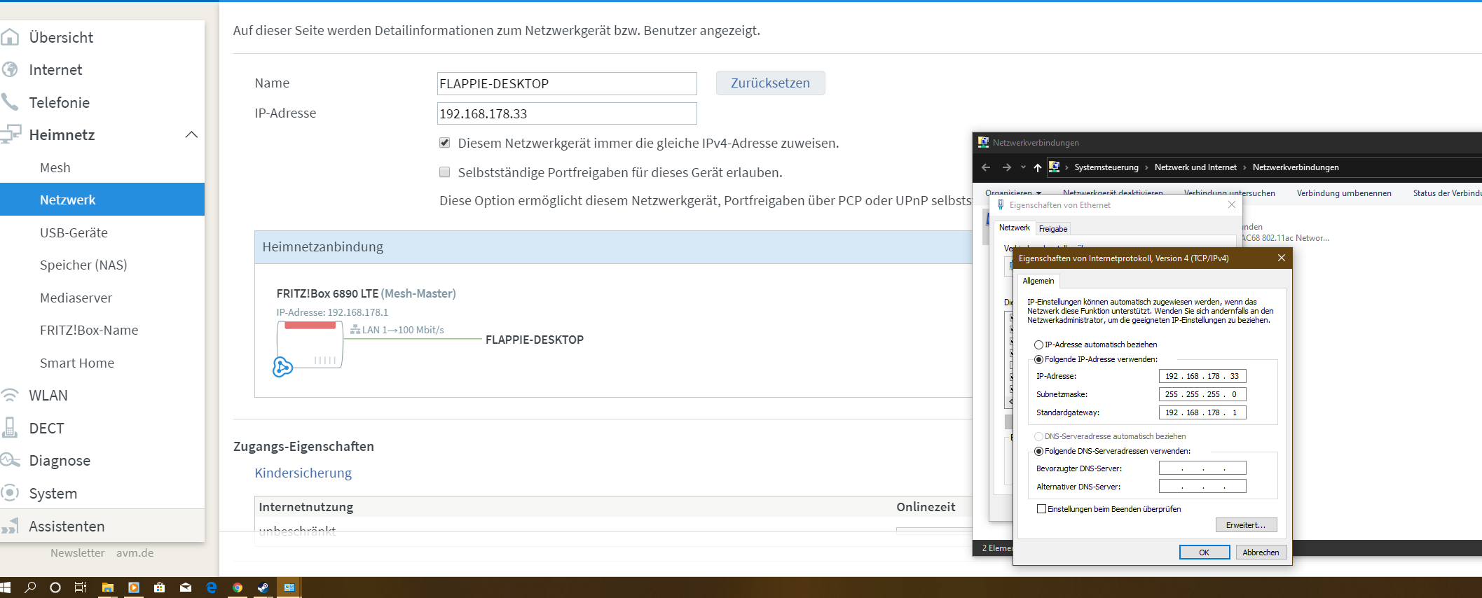

So, richtig? DNS Server trage ich noch das gleiche wie bei Standardgateway ein.

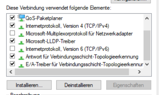

Probleme können auch mit IP6 auftreten deshalb mal Probehalber das deaktivieren,
Häkchen rausmachen.
Bei Deiner Einstellung fehlt die DNS Adresse (bevorz. DNS Server), da die IP der Fritzbox eintragen.
Danach den Rechner neu starten, und alles Überprüfen.

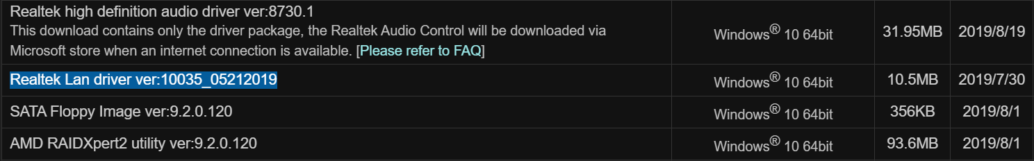

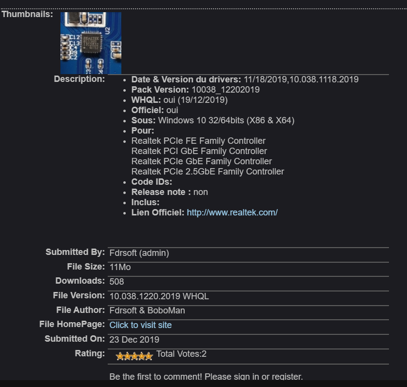

Nimm den ganz neuen vom 19.12.2019 der ist erst gestern online gekommen
John Sinclair schrieb:
Oh, du hast noch eine neuere Version gepostet, die werde ich gleich mal runterladen und installieren, danke schön! :)
Oki. Mache ich. :)
