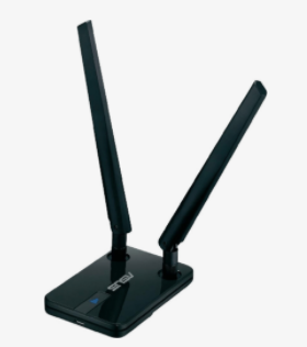

Servus,
ich bin mittlerweile so verzweifelt, das ich seit Jahren mal wieder Hilfe von Foren brauche.
Ich nutze den Asus N14 Wlan Adapter und hatte noch nie Probleme.
Jedoch bricht die Internetverbindung seit gestern ständig ab.
Mal läuft es eine stunde perfekt, und mal bricht jede 2 Minuten die Verbindung ab.
Mal bin ich vom Wlan getrennt oder komplett vom Internet.
Auf anderen Geräten wie z.B Handy, laptop etc. läuft es einwandfrei
Ich benutze Windows 10 auf einem Computer und mein Router ist die EasyBox 804
Hab schon die Energieoptionen geändert, sowie andere sticks und Usb Ports probiert, leider vergeblich.
Ich kriege noch einen Krampfanfall das ich auch gerne online spiele, aber auch beim streamen extrem nervt xd
Ich bedanke mich im voraus für die ganzen Antworten, wenn ihr bestimmte Daten braucht, ergänze ich diese
bin leider kein Profi
Grüße

Reden wir davon?
Spielen und streamen über WLAN? Über IEEE 802.11b?

Reden wir davon?
Hm okay, schon alleine das ist ja schon fast ein "issue" an sich ;)
Hast Du Mal einen anderen Adapter probiert? Hast du schonmal ein Kabel angeschlossen und den Router direkt mit dem "Endgerät" verbunden?
hahahaha ja das ist echt ein issue xdd, aber bis jetzt lief es immer ohne probleme. der router ist ein raum weiter, jedoch so weit entfernt, das es unsinnig ist, ein 5-10 meter lan kabel zu besorgen xd.
