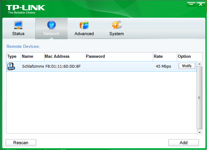

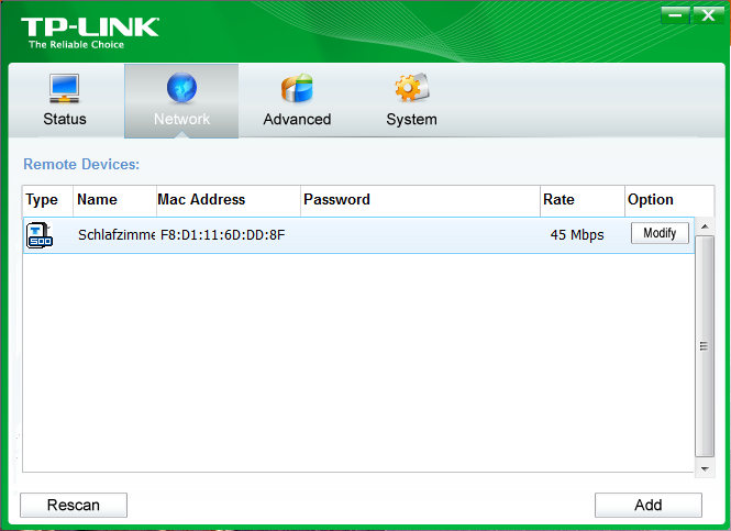

Dlan an Steckdosenleiste geht nicht bzw sollte man nicht machen. Benutze dann besser welche mit Netzstecker, an die schliesst Du dann die Steckerleiste an. Erwarte aber keine allzu schnellen Verbindungen, habe bei mir AV500er von TP Link dran und bekomme im Gigabit Netzwerk auch nur 45 Mbps, beim Filme schauen störend/ruckelnd/Aussetzer. Wlan ist bei mir bedeutend schneller, bis zu 150 Mbps. Habe mir an der Alice 3232 Wlanbox zusätzlich einen TP_Link WDR3600 angeschlossen, an der Alicebox das Wlan deaktiviert und bin damit sehr zufrieden.
