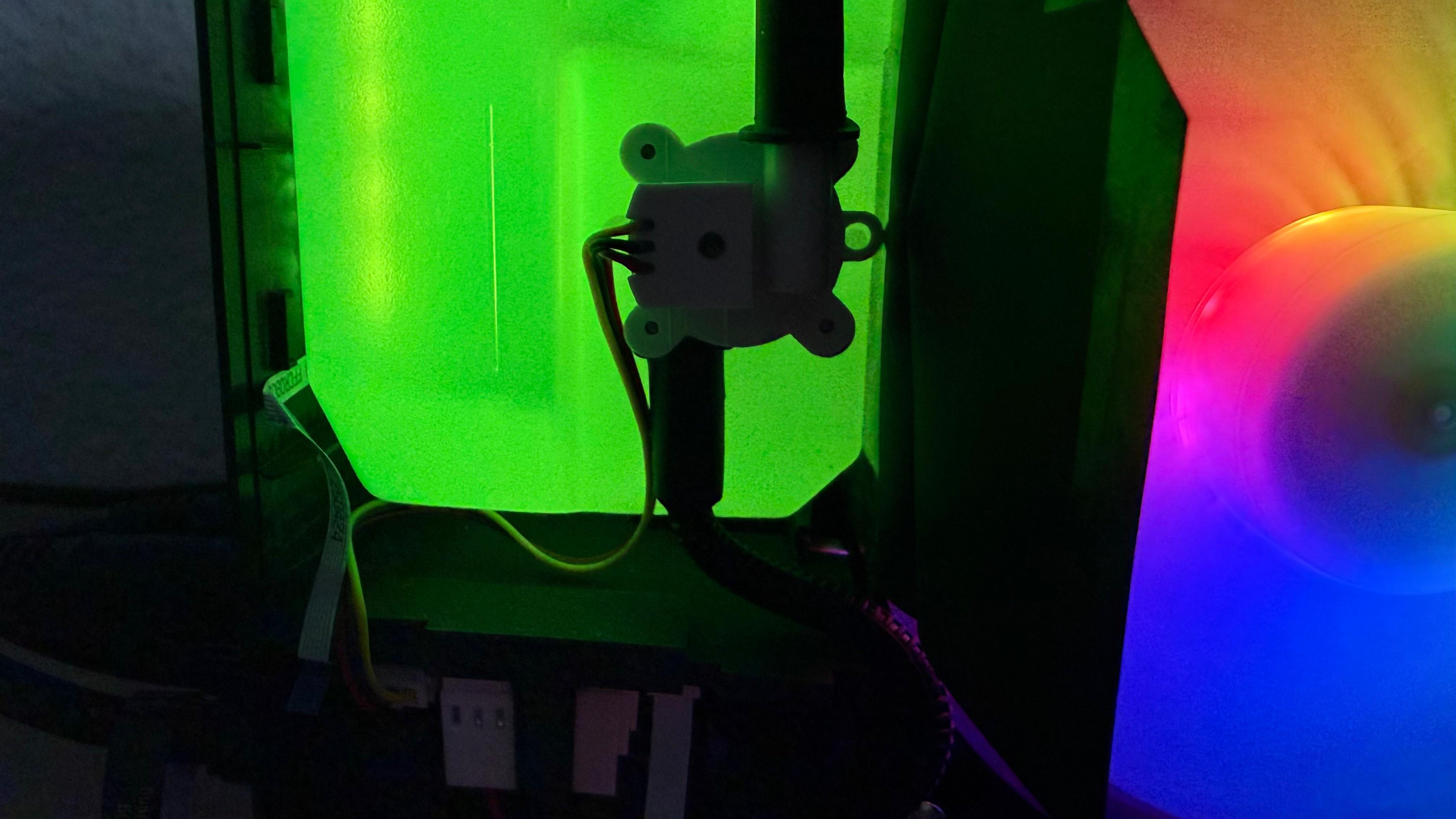

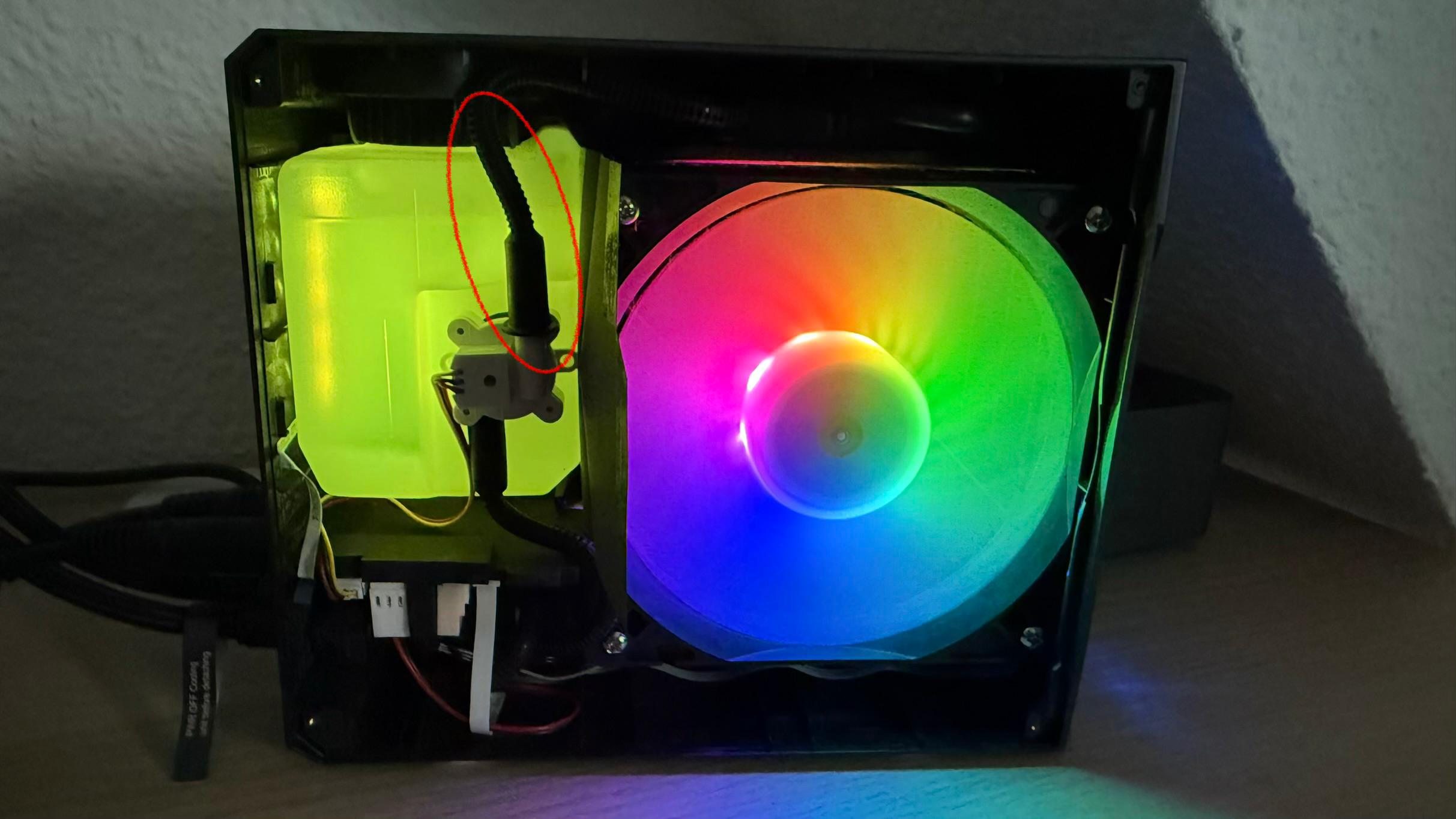

Ich habe es tatsächlich hinbekommen den Fehler zu beseitigen..
es liegt nicht an der Software, sondern an den weißen Sensor, der auf dem Wassertank befestigt ist.
Folgendes habe ich gemacht:
1. Magnetischen Schlauch entfernen.
2. Alle Stromkabel abtrennen.
3. Destilliertes Wasser aus dem Tank der Wasserkühlung vollständig in ein Gefäß ablassen.
4. Magnet Ablassventil andocken und restliches Wasser ins Gefäß ablassen.
---> Vordere Abdeckung abschrauben (4 Imbus Schrauben)
Abdeckung abnehmen mittels Gitrarrenplektren/Opening Tools oder vorsichtig mit einem Schraubendreher an der unteren linken Ecke aufhebeln.
5. Oberen Schlauch vom Sensor abziehen.
6. Durch die Seite, die zum untern Teil des Sensors führt mehrere male kräftig rein pusten (Magnet Ablassventil muss angedockt sein)
7. Es ist vom Ventil eine Art Ventilator der sich drin dreht zu hören.
8. Oberen Schlauch wieder auf das Ventil drauf stecken.
9. Ggf. ausgetretenes Wasser mit einem Tuch abwischen.
10. Magnet Ablassventil abdocken. Schlauch vom Laptop andocken.... Stromkabel anstecken.
11. Neues, frisches destilliertes Wasser in den Tank füllen bis Max. Markierung
12. An/Aus Taste 5 Sek. gedrückt lassen. Lila pulsierende LED (Einspritzmodus) inkl. 1x Wiederholung
13. Wasser Niveau wird etwas sinken.. Destilliertes Wasser nachfüllen bis Max. Markierung

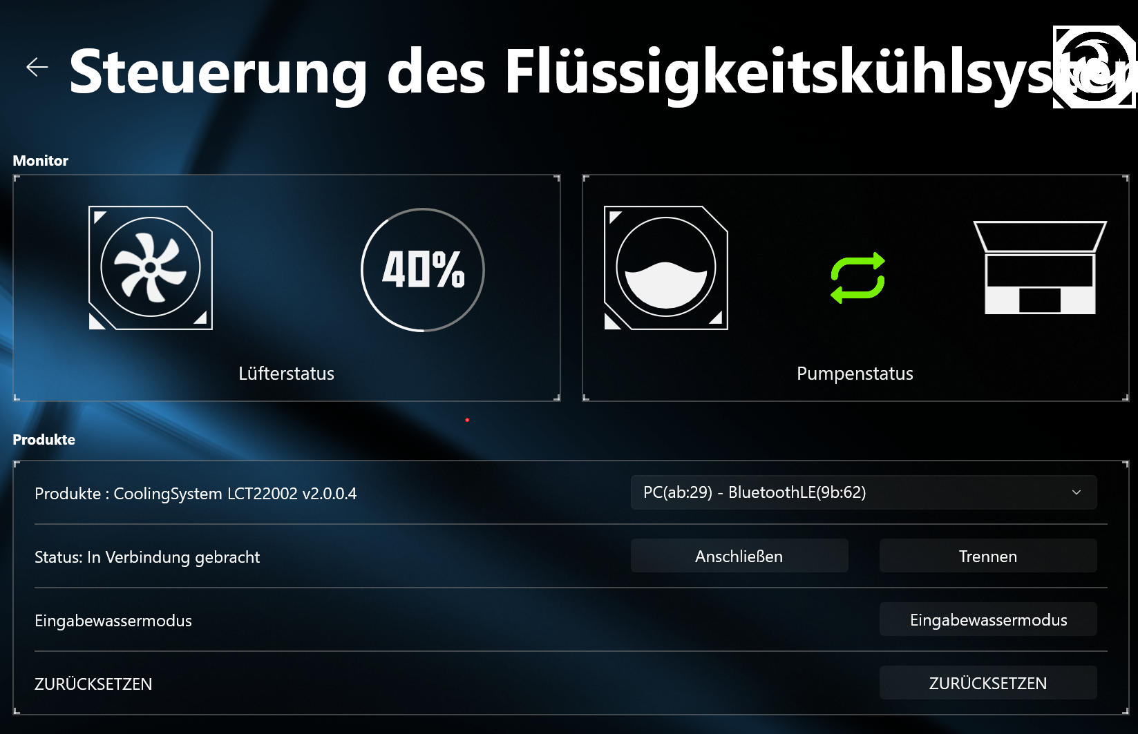

14. An/Aus Taste kurz drücken. Blaue pulsierende LED (Koppelmodus)
15. Control Center Starten. Mit Bluetooth verbinden.
16. Flusszustandsfehler sollte ein für alle male verschwunden sein und alles wieder ordnungsgemäß funktionieren :)
Gebt mal Bescheid ob es bei Euch auch funktioniert hat.
Viel Spaß beim nach machen :D
