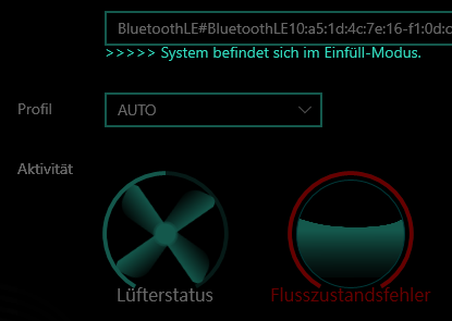

Aufgefallen ist mir dann aber bei einem weiteren Durchgang des Einfüll-Modus folgendes:
Bei weiterem Kippen nach Anleitung ging die Pumpe auch einmal in den Störmodus.

taucht diese Meldung nur während des Einfüllmodus auf, oder bleibt sie auch darüber hinaus bestehen?
Das die Pumpenanzeige diese Meldung während des Einfüllmodus anzeigt ist normal und nicht weiter schlimm.

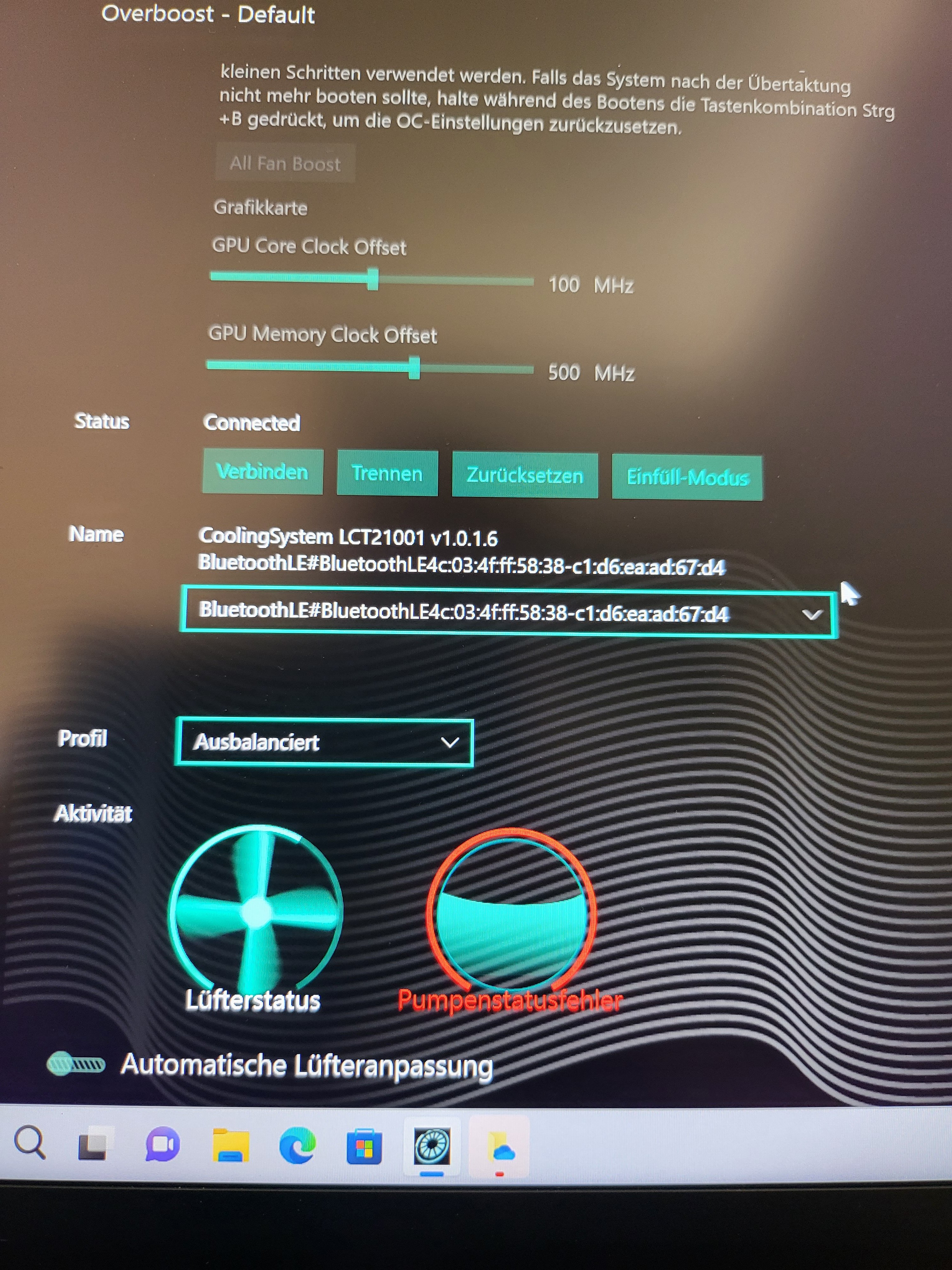

Ich habe das Update auf V1.0.1.6 erfolgreich durchgeführt. Nun wird bei mir die Pumpe mit rotem Pumpenstatusfehler angezeigt. Und die Pumpe läuft nun immer, egal welcher Modus, in einer Geschwindigkeit :(
Prozedur:
Start Firmware Update.bat gestartet und dann im Fenster die Datei "LCT21001_DFU-AP_v1.0.1.6.zip" ausgewählt.
Was habe ich bereits alles gemacht?
  1. Downgrade auf V1.0.0.5, Fehler bleibt gleich.
  2. Meine Bluetoothmaus und Tastatur entkoppelt und WLAN aktiviert, Firmware 1.0.1.6 versucht erneut zu übertragen: Funktioniert nicht, er überträgt immer bis zu 4096 und fängt dann wieder von vorne an, Endlosschleife (YOutube Video). Habe dann das Programm beendet und den Stecker der OASIS gezogen. Dann wieder mit dem Control Center verbunden und aufeinmal funktioniert wieder alles. Er zeigt mir bei der Version aber einfach nur ein V an.
  3. Maus und Tastatur wieder verbunden + WLAN wieder deaktiviert und Update wieder angestoßen -> funktioniert komischerweise. HAbe dann aber wieder den Pumpenfehler

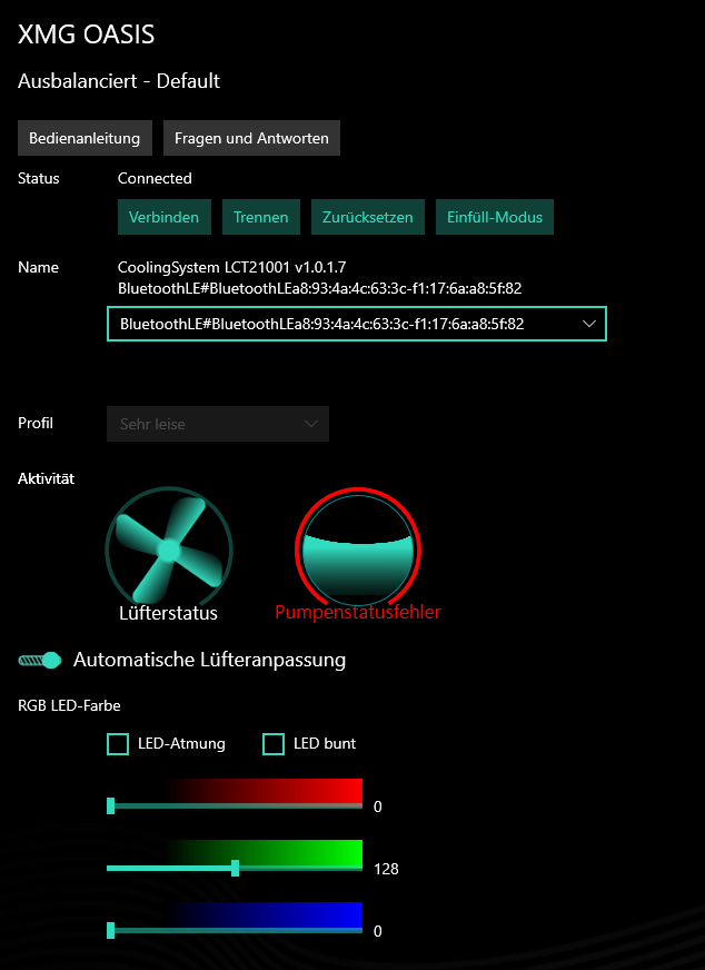

Es gibt bei der XMG OASIS inzwischen drei verschiedene Revisionen mit geringen Unterschieden:
  1. Revision 1 für XMG CORE & NEO von 2022 - Hier hat die Pumpe noch keinen Sensor
  2. Revision 2 für XMG CORE & NEO von 2022 mit haptisch verbesserten Anschlusskappen - Auch hier hat die Pumpe noch keinen Sensor
  3. Revision 3 für XMG NEO E23 mit denselben Verbesserungen wie Revision 2 und neuem Verbindungsschlauch für den magnetischen Anschluss - Hier gibt es jetzt einen Wasserflusssensor
Aktuell gibt es im Control Center noch einen Bug, so dass ein Pumpenstatusfehler angezeigt wird, wenn keine Pumpe in der XMG OASIS erkannt wird. Das heißt aber nicht, dass die Pumpe inaktiv ist. Wir arbeiten an einem Update für das Control Center, das den Pumpenstatusfehler bei Revision 1 und 2 unterbindet. Das Update wird dann auf den Download-Portal-Seiten aller kompatiblen Geräte verfügbar sein.

Habe das gleiche Problem seit dem Update auf v1.0.1.6. Es wird ständig ein Pumpenstatusfehler angezeigt. Es geht nicht weg.
Habe alles auch deinstalliert etc., geht nicht weg.
Auch wenn ich wieder v1.0.0.5 installiere, der Pumpenstatusfehler bleibt. Schade. Ist alles so neu.
EDIT: Nach einem Neustart ist der Fehler mit der alten Firmware wieder weg!

Für Kunden der 2022er-Variante von XMG CORE und XMG NEO gilt nach wie vor die Control Center-Version 4.x mit der aktuellen Version 4.9.47.11. Diese Versionsnummer ist schon ein paar Wochen alt, aber sie wurde heute mit dem Fix neu hochgeladen, ohne dass sich die Versionsnummer geändert hat. Man muss sie einfach nochmal neu runterladen und drüberinstallieren.
Die neue ZIP-Datei enthält eine "readme XMG OASIS users.txt" welche den Fix dokumentiert.
Handlungsempfehlung:
  • Control Center erneut herunterladen und aktualisieren
  • OASIS-Firmware Update installieren
Diese Schritte können in beliebiger Reihenfolge ausgeführt werden.
