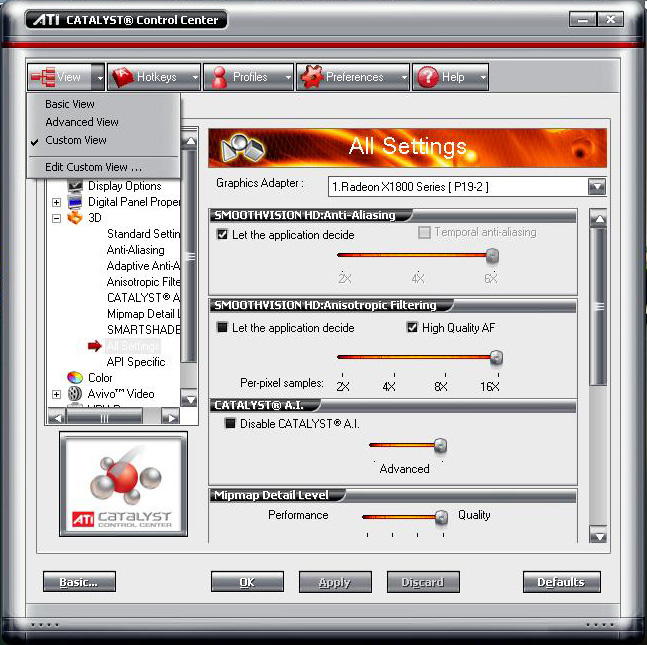

lol.... ich hatte gridstoload auf 11........ habe es jetzt mal auf 7 gestellt...... im Treiber hab ich den AI auf default und 4aa/8af + AAA.....und vsync aus (eigentlich immer :) )
habs gerade mal probiert.... wow! danke für den guten Tip läuft jetzt deutlich besser selbst wenn ich gras anhabe (Regler mittig)....
Stelle AI auf "Advanced", das bringt dann noch mehr. Allerdings ist die Filterqualität etwas schlechter, was aber nicht auffällt.

Wegen AI, siehe auch mein Post hier: https://www.computerbase.de/forum/threads/the-elder-scrolls-iv-oblivion-sammel-thread.192678/page-17
Aber in den Sammelthreads geht ja immer alles unter, du wärst dann Nr.2 mit einer X1X00 Karte, der meine Erfahrung bzgl. AI usw. bestätigt. Schade, gibt genug, die ähnliche Hardware haben und sich ärgern über die Performance. Schade auch für die, die sich bislang immer weigern das CCC zu installieren, denn jetzt zahlt es sich aus, AI zu haben. Gibt es denn auch 3rd Party Treiber, wo man die AI Funktionen hat?

Ja, ich bin mir sicher, wobei mein Satz "Ich betone das ja so gerne, weil das einen extremen Schub gibt." sich auf den gesamten vorherigen Satz bezog, d.h. AI + VSync zusammen ergeben einen deftigen Performance-Schub nach vorne. Ich hätte noch erwähnen sollen, dass AI ca. 80% und VSync in etwa 20% des Gesamt-Schubs ausmacht. Ohne VSync sind halt im Schnitt 2-4 fps mehr drin als mit VSync "on". Zusammengefasst sollte man zusätzlkich zu AI also auch VSync aus machen, wenn man jeden Frame rausholen will. Guckst Du mein PÜost auch hier: https://www.computerbase.de/forum/threads/the-elder-scrolls-iv-oblivion-sammel-thread.192678/page-17
