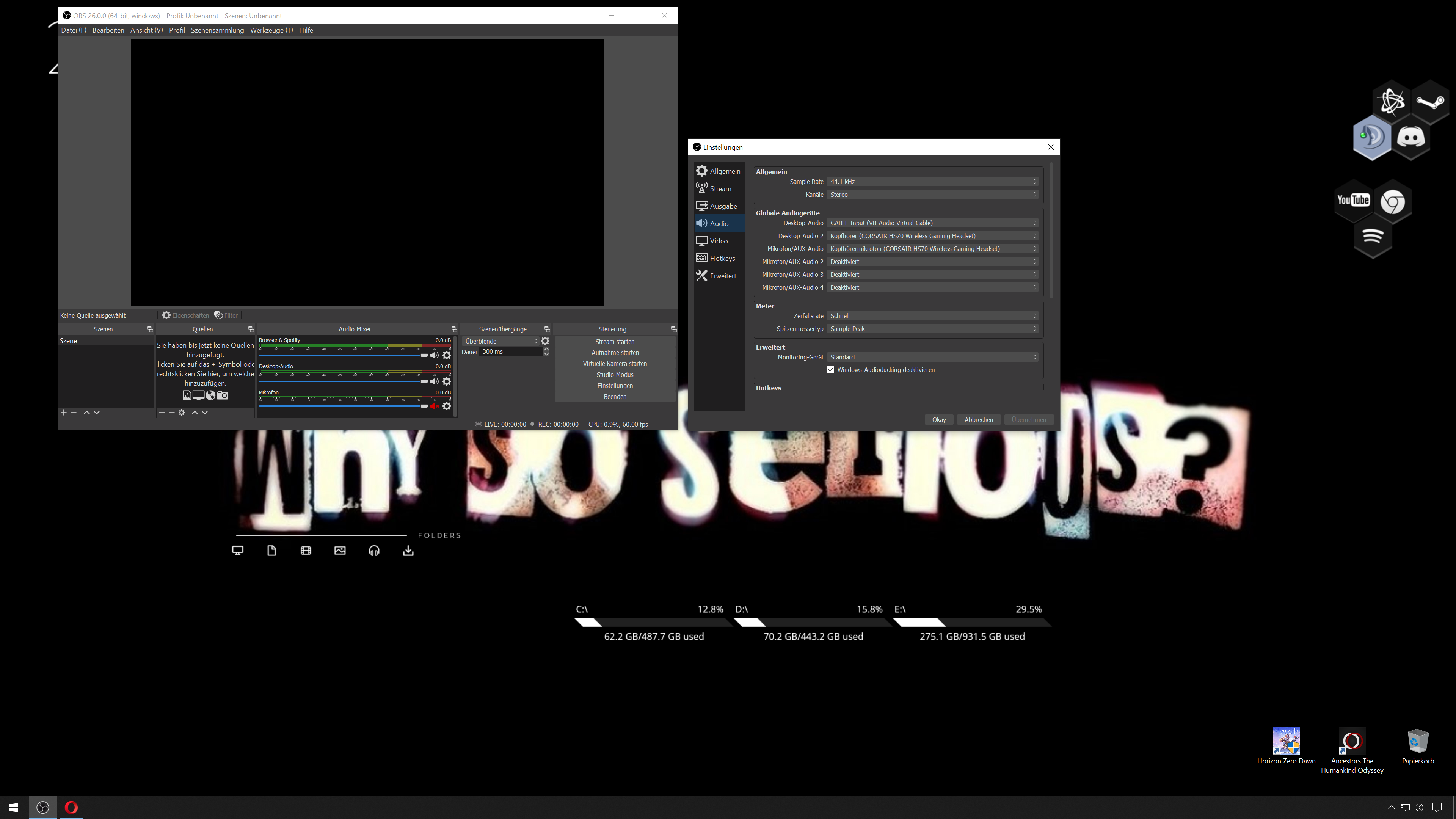

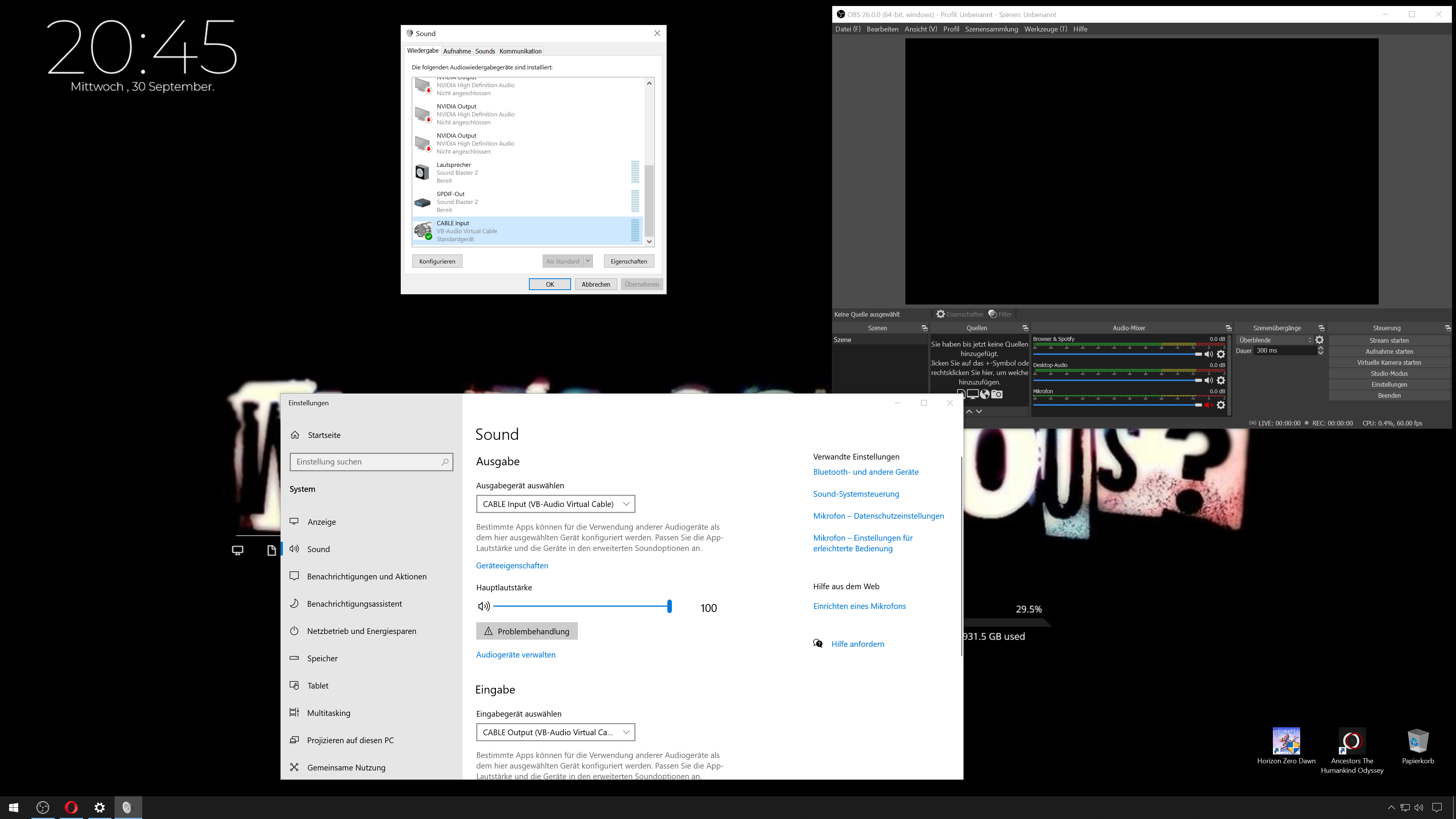

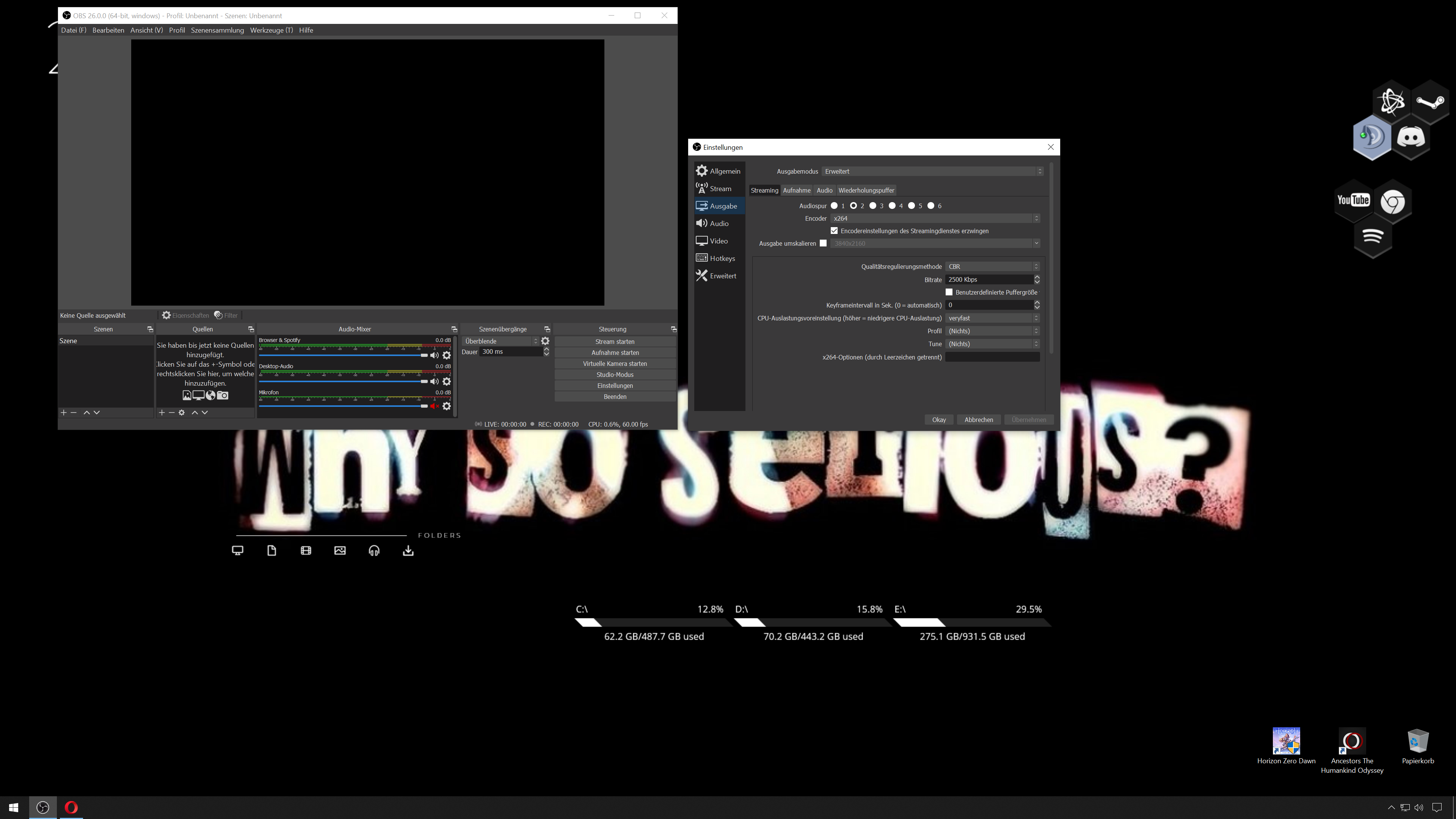

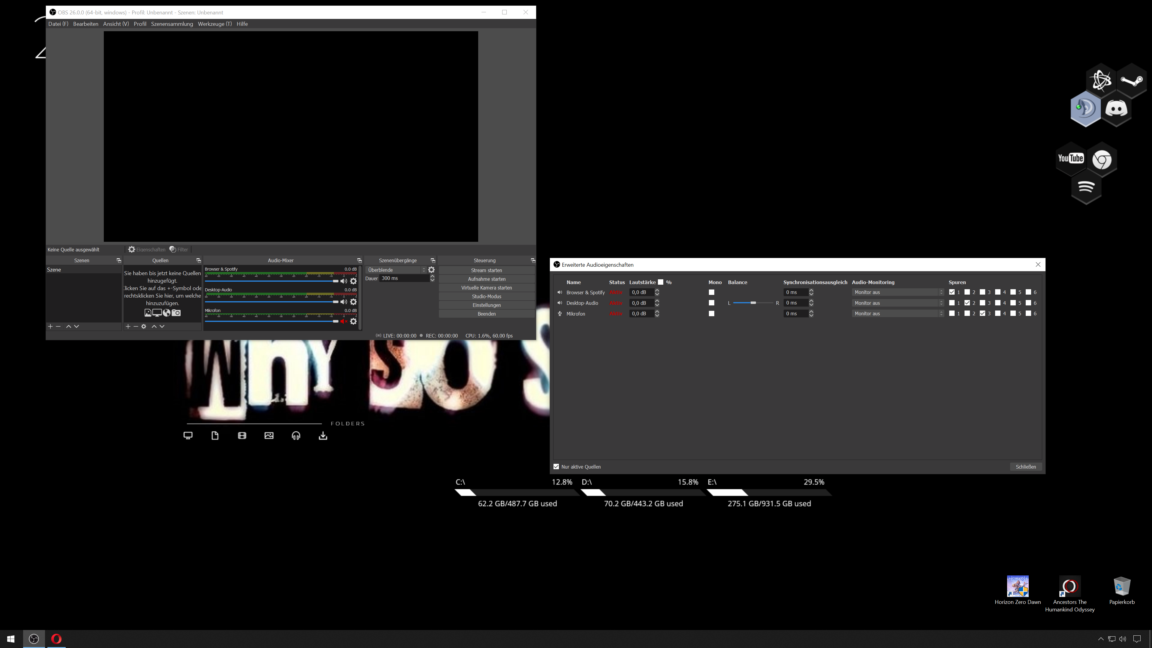

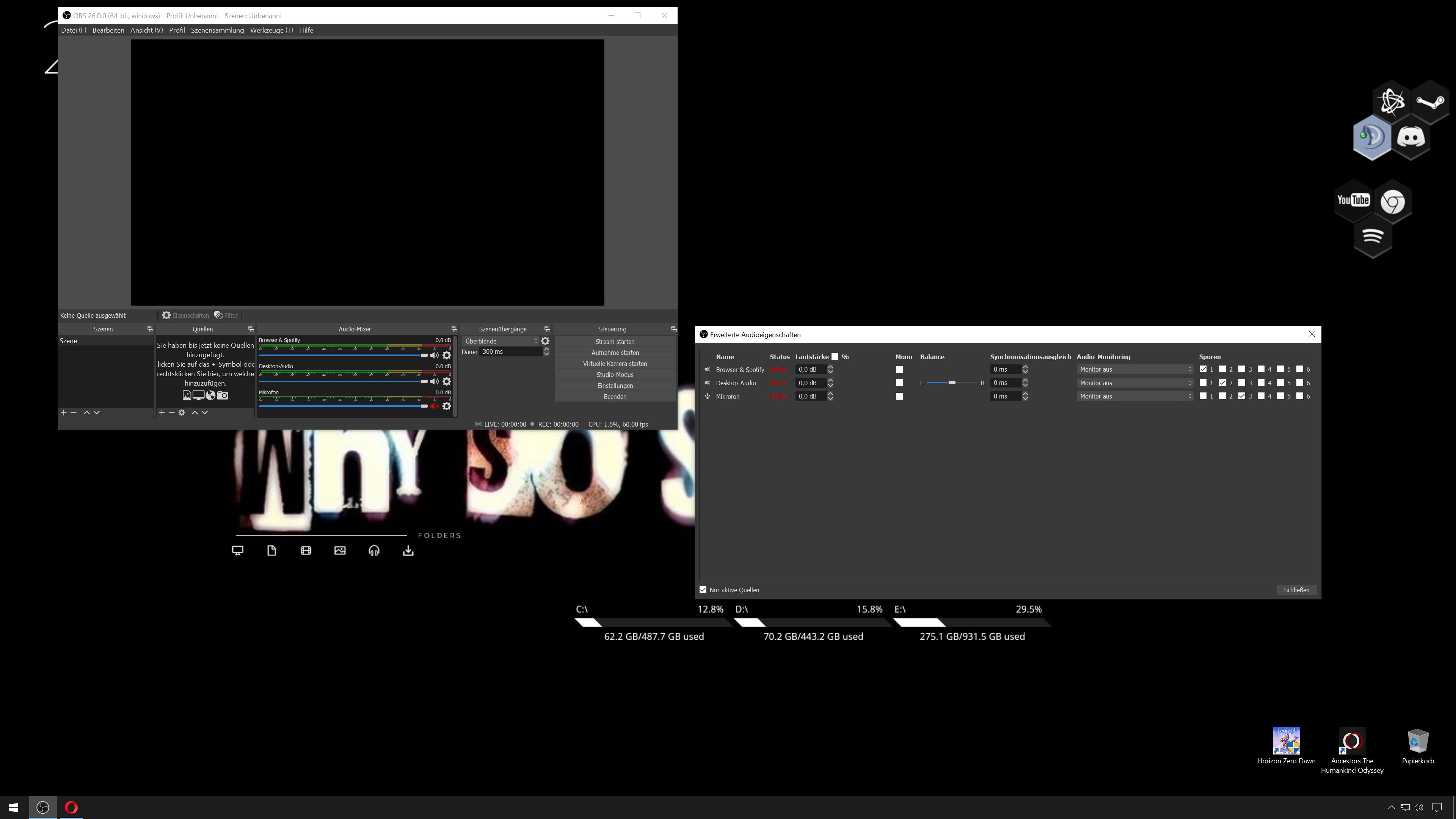

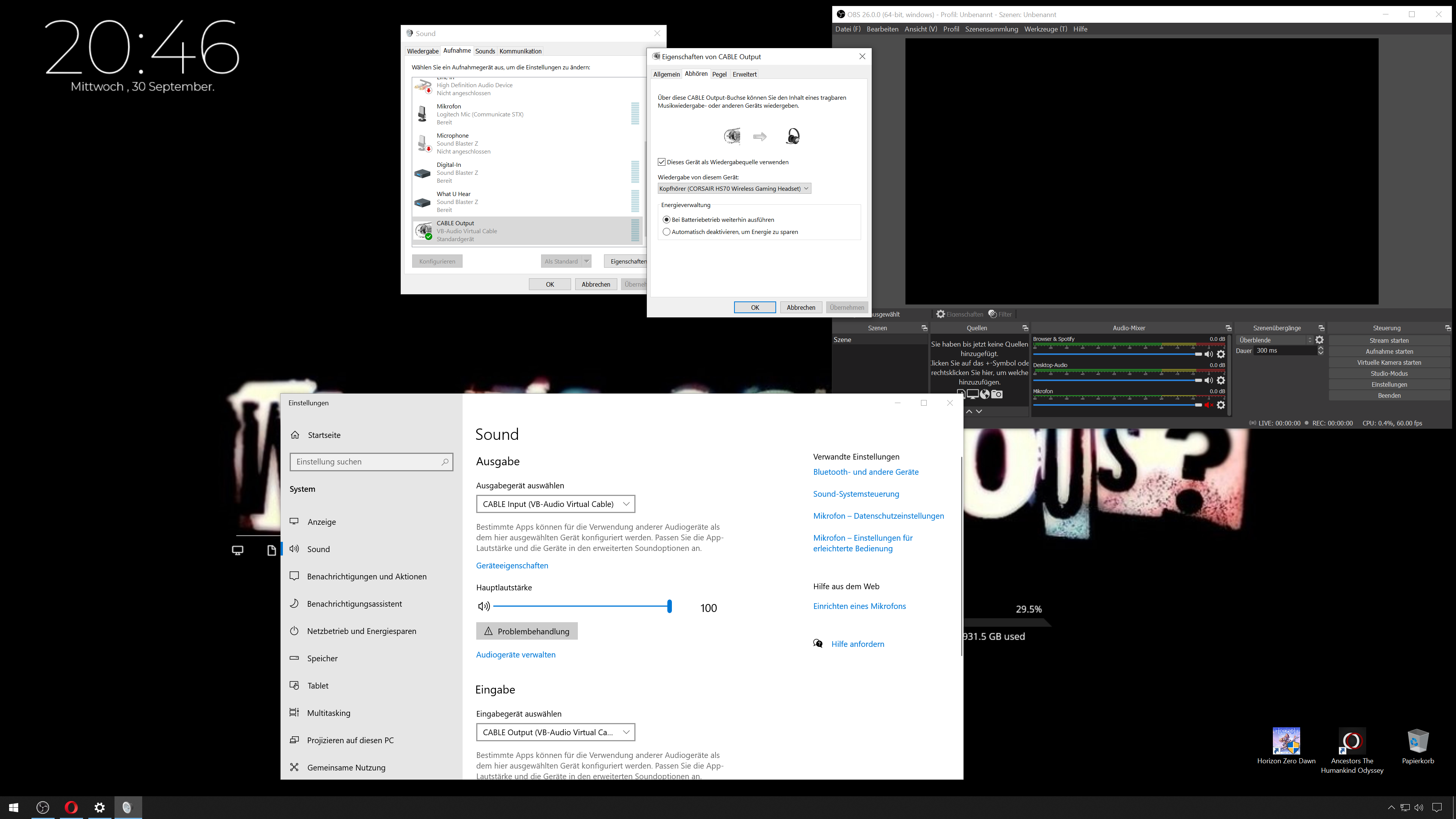

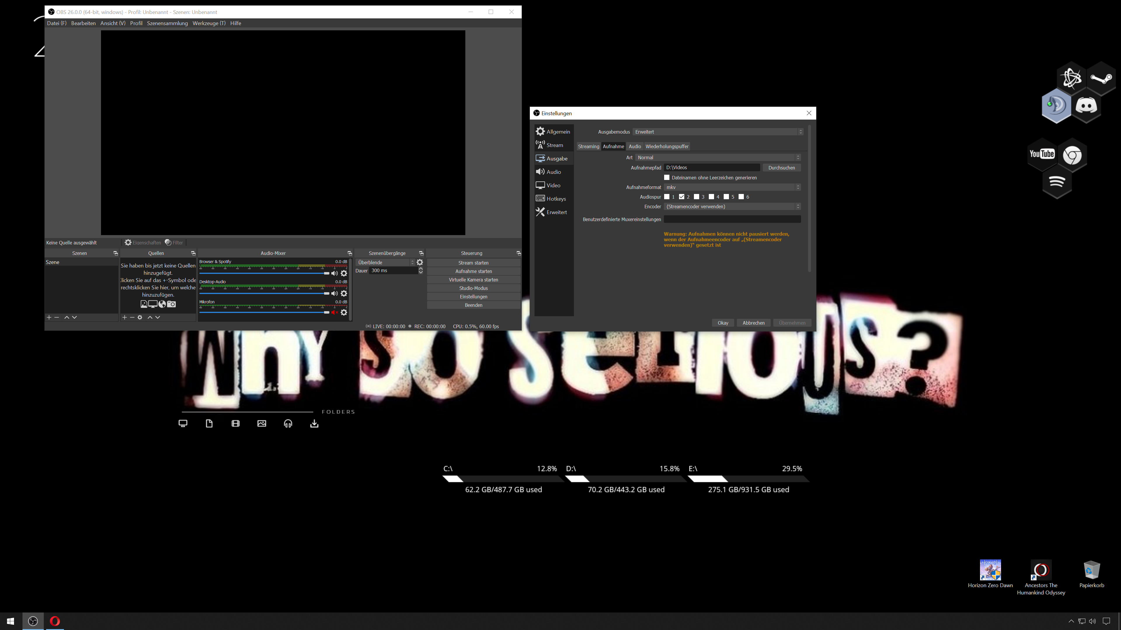

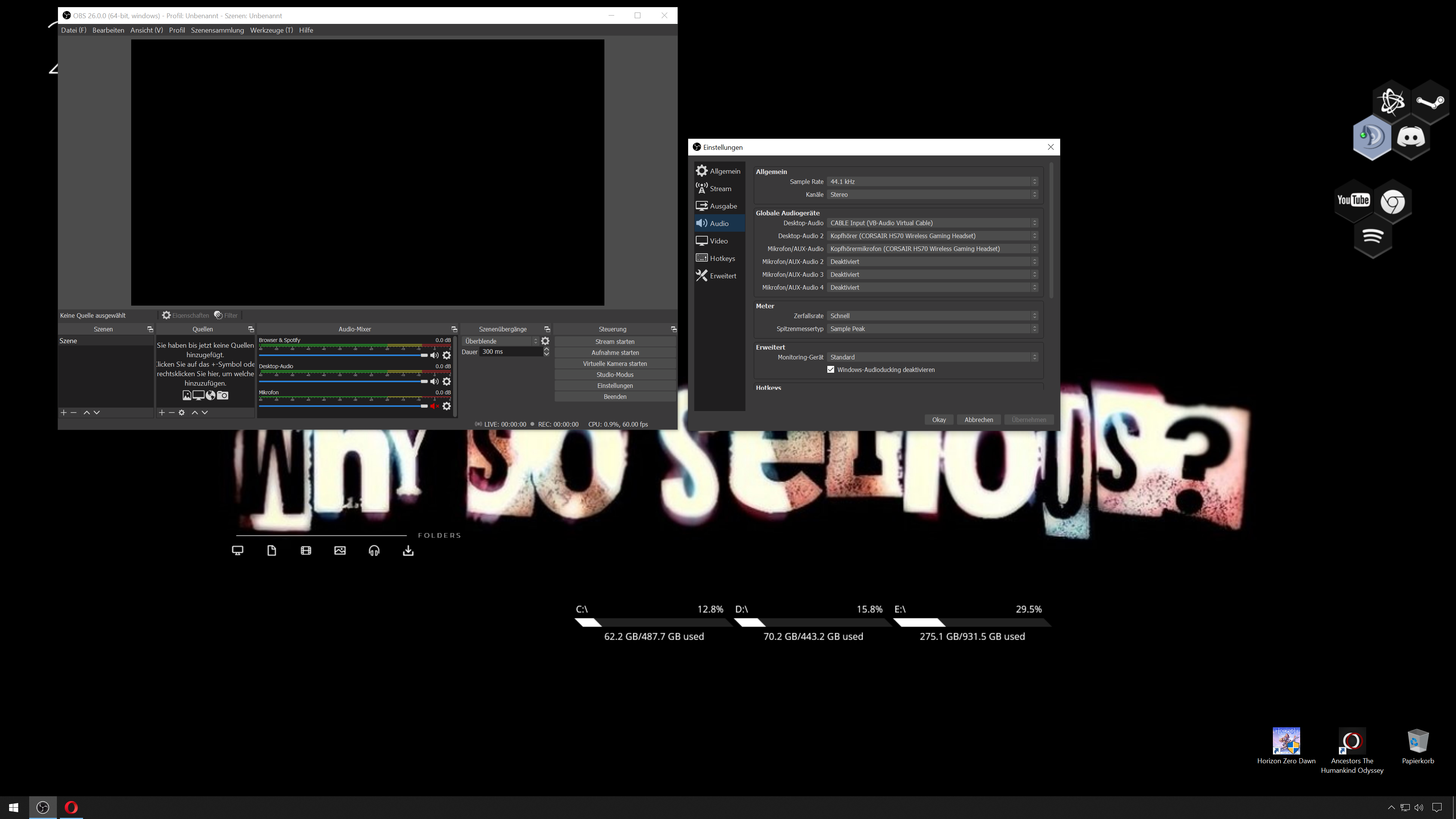

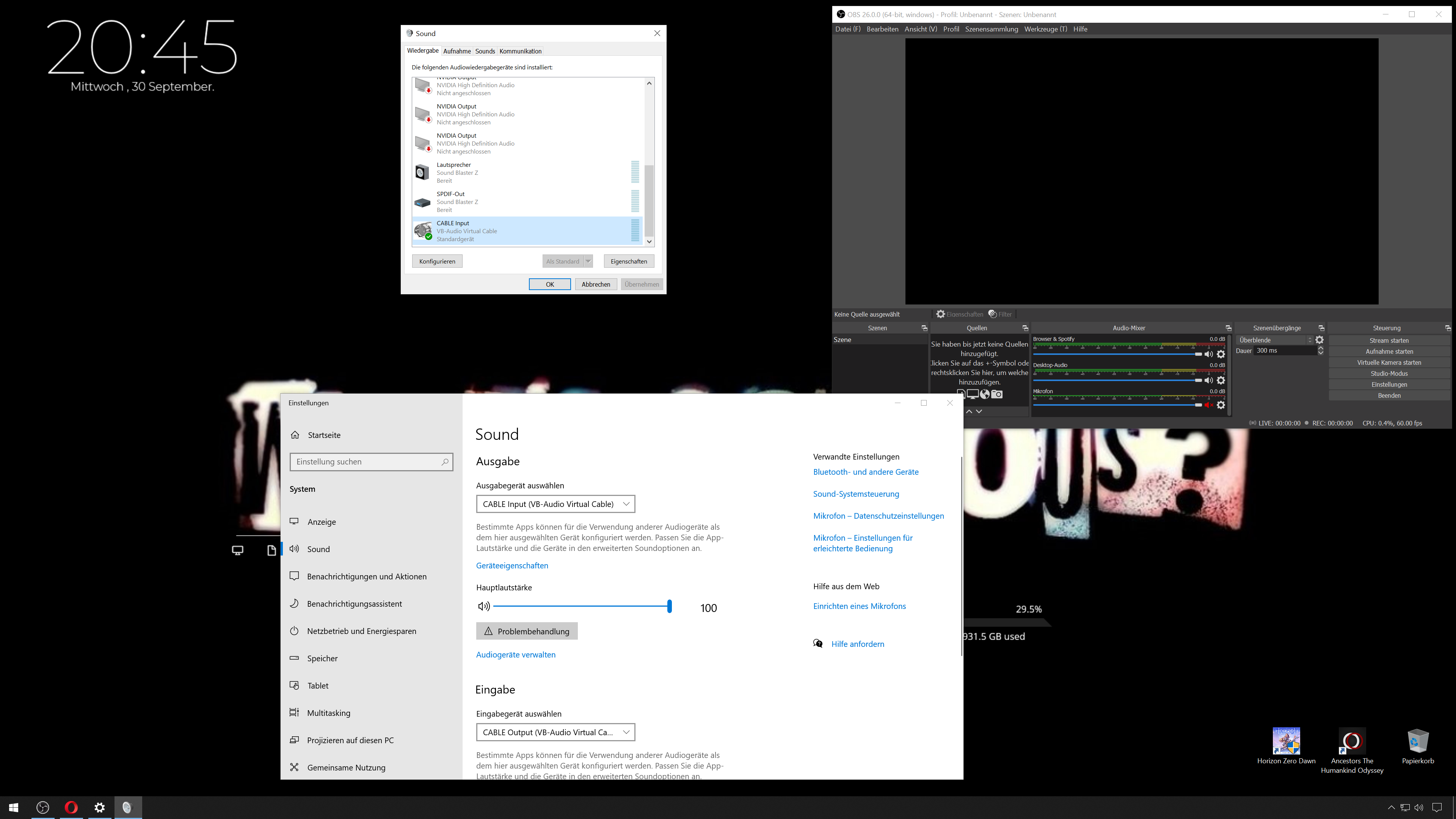

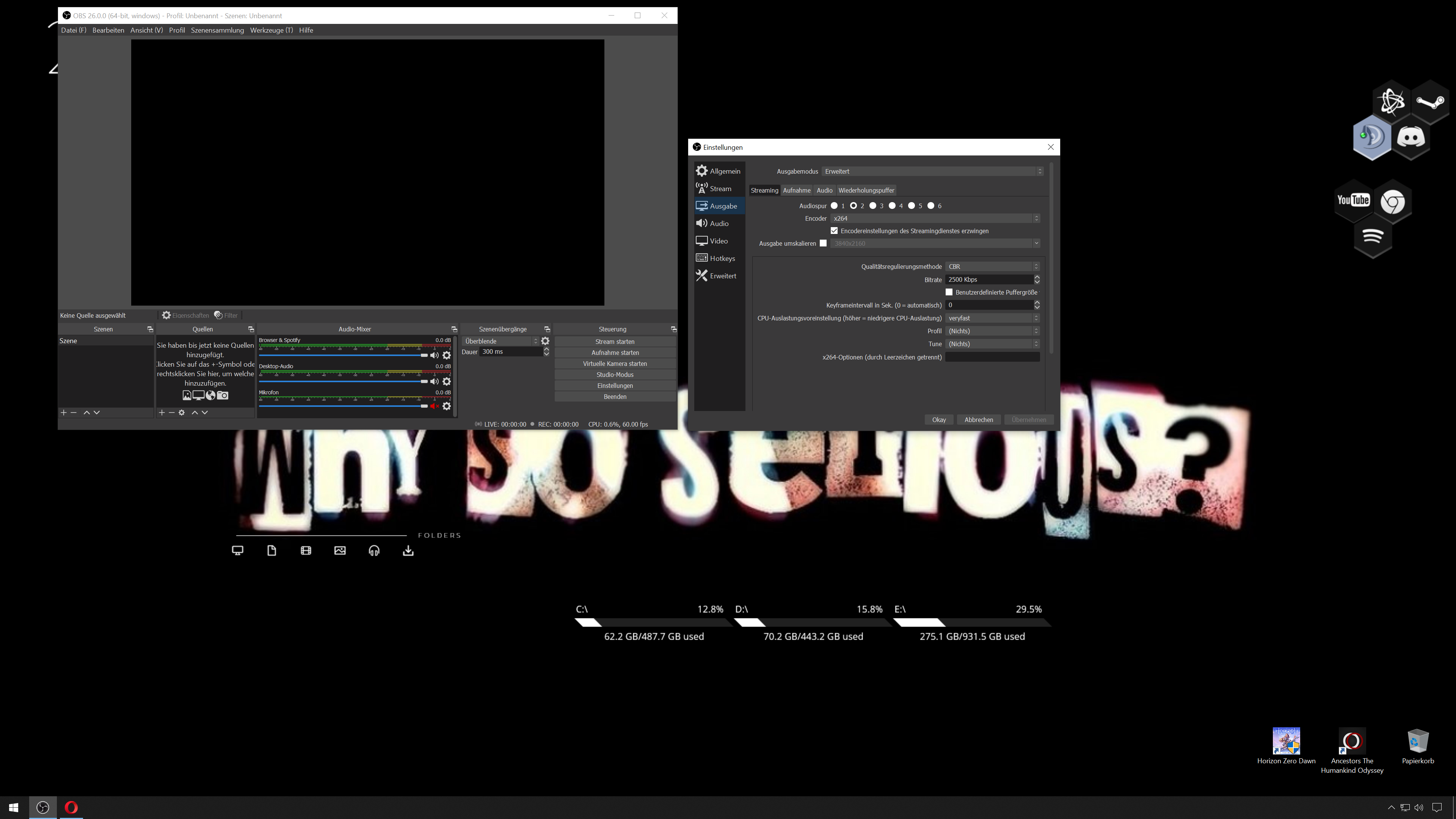

Habe nun einige Screenshots hochgeladen in der Hoffnung das mir geholfen werden kann.
