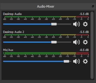

So sehen meien Settings aus:
Desktop Audio 1 und 2 sind Lautsprecher und Kopfhörer. Mic ist klar.
So ist das bei mir ordentlich laut eigentlich und ich kann den Ingame Sound so weit runterregeln, dass er noch klar vorhanden ist, aber die Stimme nicht übertönt.

Damit meine ich den "Ausschlag" vom Audio auf dem Farbbalken, nicht die Einstellung. Die sehen bei mir so aus:
Bei "normalen" Szenen ist der ausschlag mit mittleren gelben Bereich (also etwas über den -15). Kann ab und an aber auch lauter werden, dann ist der Ausschlag bei -5 bis -0.
