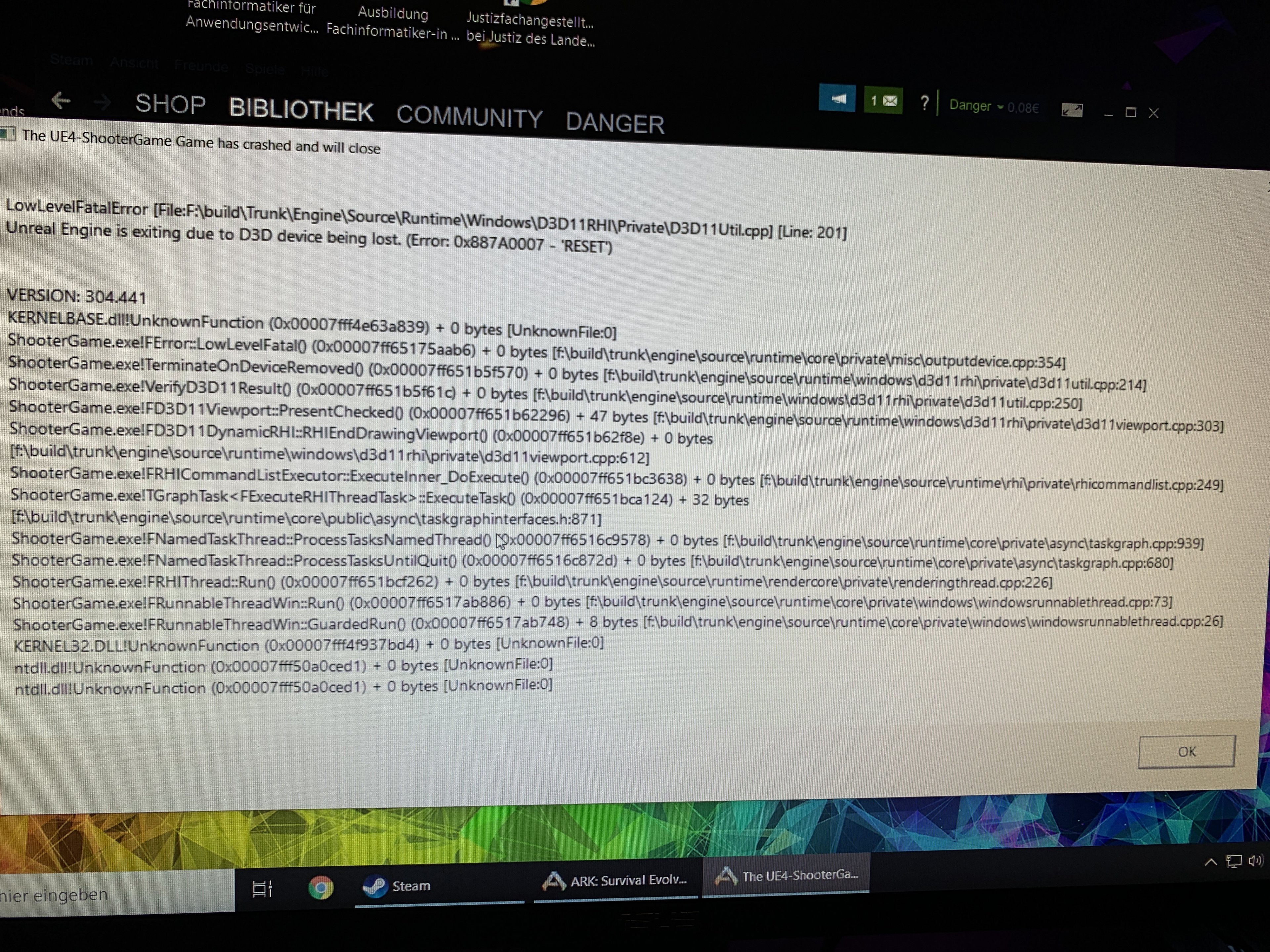

Diesen error erhalte ich auch manchmal ...
