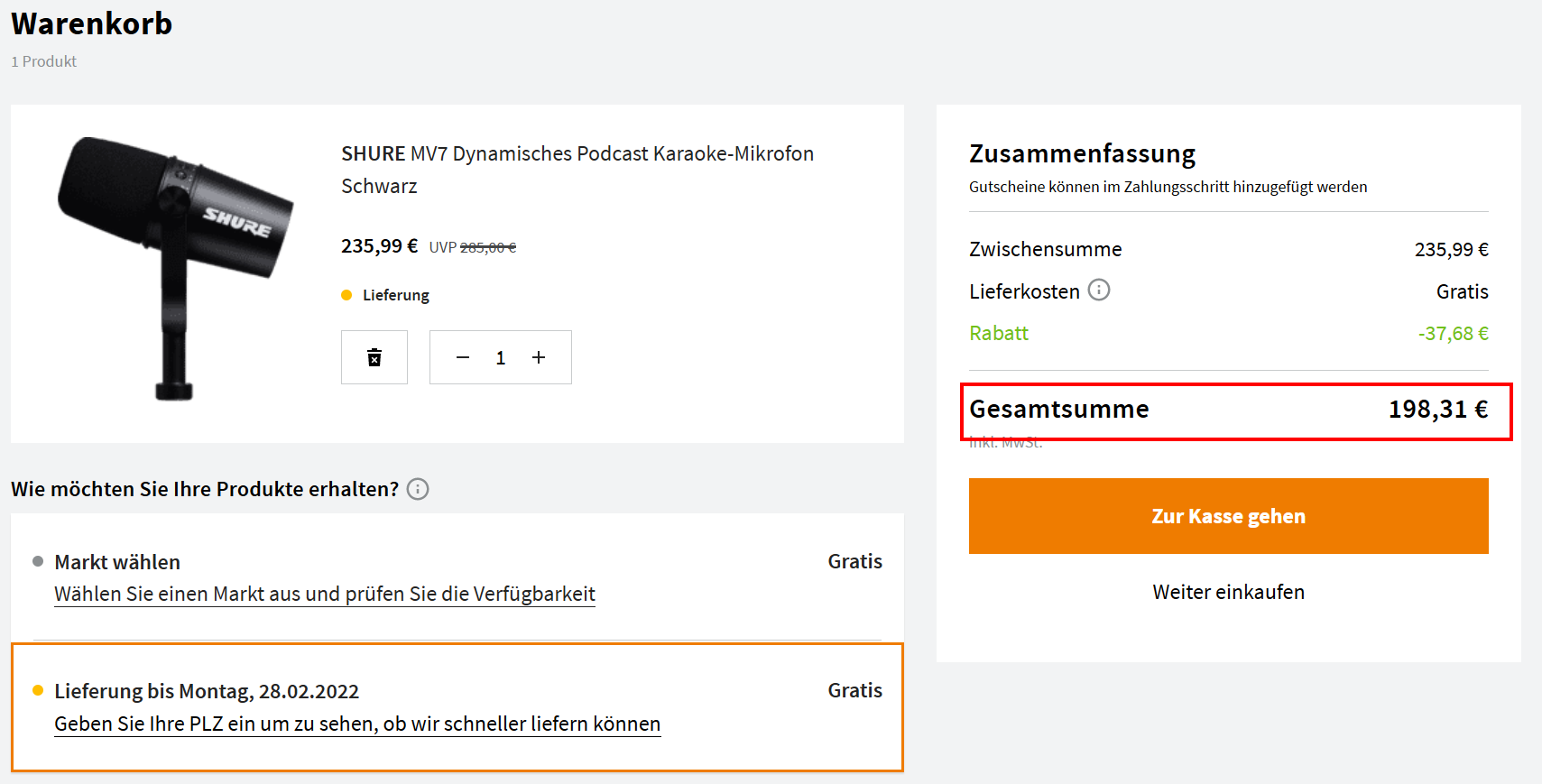

Edit: leider etwas sehr über dem preis vom Yeti X wäre das shure MV7 (das hat USB UND XLR).
Kostet normal ca. 240€ bei saturn gibts gerade wegen superbowl MWST geschenkt (effektiv etwa 15% rabatt, + meld dich für den newsletter an, gibt nochmal 10€ gutschein):
