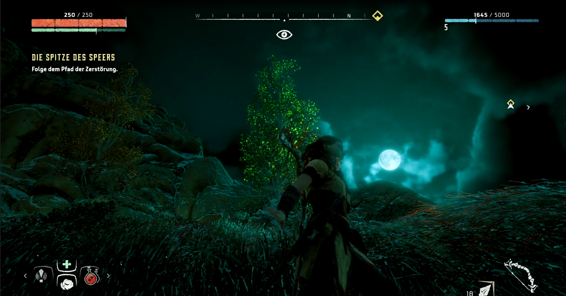

Hier sind mal 2 Bilder, das erste Bild ist in einer Szene wo nichts passiert, also keine Bewegungen außer die Wolken am Himmel, hier ist die Qualität in Ordnung.

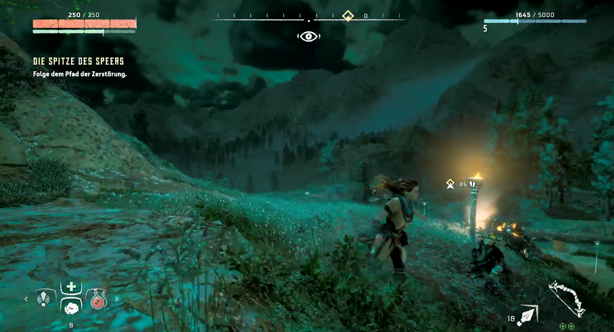

Das zweite Bild zeigt eine Szene in der ich normal in der Welt rumgelaufen bin, in der kleinen Auflösung dieser Vorschau des Bildes sieht es Ok aus, aber öffnet man das Bild als Vollbild wird sicherlich klar wo mein Problem liegt, alles sieht sehr verschwommen aus und nja schön ist halt was anderes.

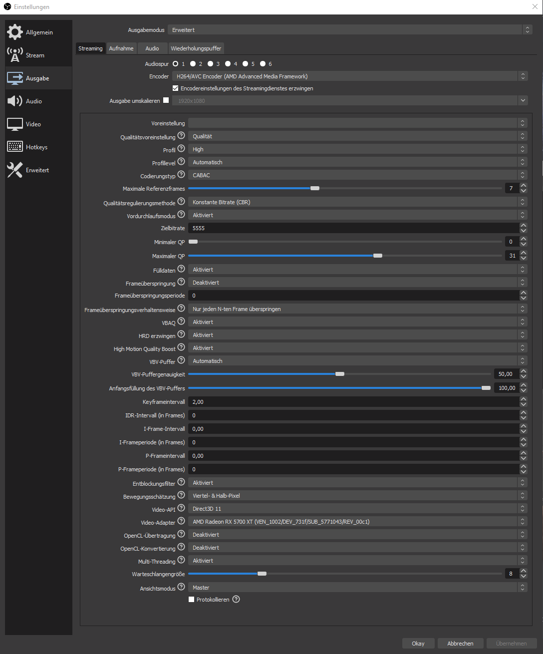

Hab dir mal meine Einstellungen hier rein gepackt.
Damit hab ich gute Resultate.

Vielen Dank erstmal für das Bild, leider kann ich damit nicht so viel anfangen da du offenbar eine AMD GPUnuzt und komplett andere Einstellungen hast als ich es habe.

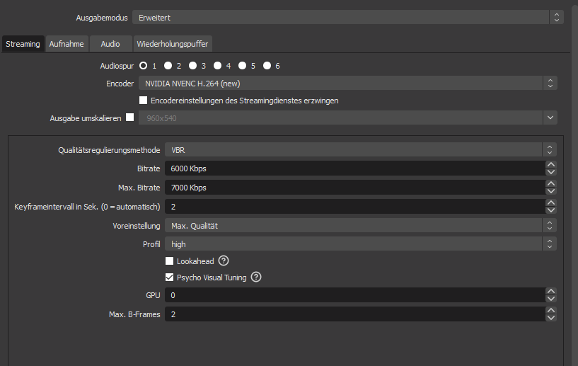

Das sind meine settings (VBR ist nur aus Test zwecken eingeschaltet normalerweise habe ich dort CBR)
