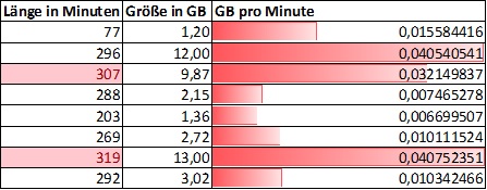

Bei der Bildschirmaufnahme mit OBS Studio, variiert die Dateigröße so stark, dass ich es mir überhaupt nicht erklären kann.
Ich starte die Bildschirmaufnahme, pausiere sie je nach Länge vielleicht 2-3 mal für maximal 30 Minuten und beende sie am Schluss.
"Aufnahme starten", "Pause" und "Aufnahme beenden" sind die einzigen drei Buttons, die ich seit Monaten drücke...
Aufnahmeeinstellungen, die bei allen Aufnahmen über das ganze Jahr niemals geändert wurden:
  • 2560x1600 Auflösung
  • 30 FPS
  • .mkv Dateiformat
Hier ein Beispiel von 8 zufällig ausgewählten Dateien tabellarisch und grafisch dargestellt:
Woran könnte das liegen?
Irgendwo gibt es wohl einen Faktor, der die Dateigröße explodieren lässt. Aber welcher?

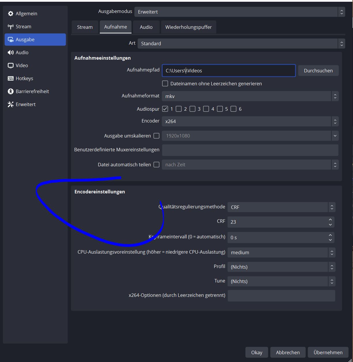

Sobald ich ein Screenshot machen möchte, verschwinden alle OBS-Fenster.
Meine OBS-Studio Version ist 29.1.3
Abgesehen davon, dass ich in dieses Menü noch nie reingegangen bin, sieht es bei mir anders aus.
Unter Ausgabe / Erweitert / Aufnahme habe ich nur Aufnahmeeinstellungen.
Eincodereinstellungen sind nur unter Ausgabe / Erweitert / Stream verfügbar.
Und dort steht:
  • CBR
  • 2500 Kbps
  • kein Haken
  • 0 s
  • verfast
  • (Nichts)
  • (Nichts)
  • "leer"

UhrenPeter schrieb:
Videoencoder: (Streamrecorder verwenden)
Änder den mal auf x264. Dann sollte das Menü auftauchen.

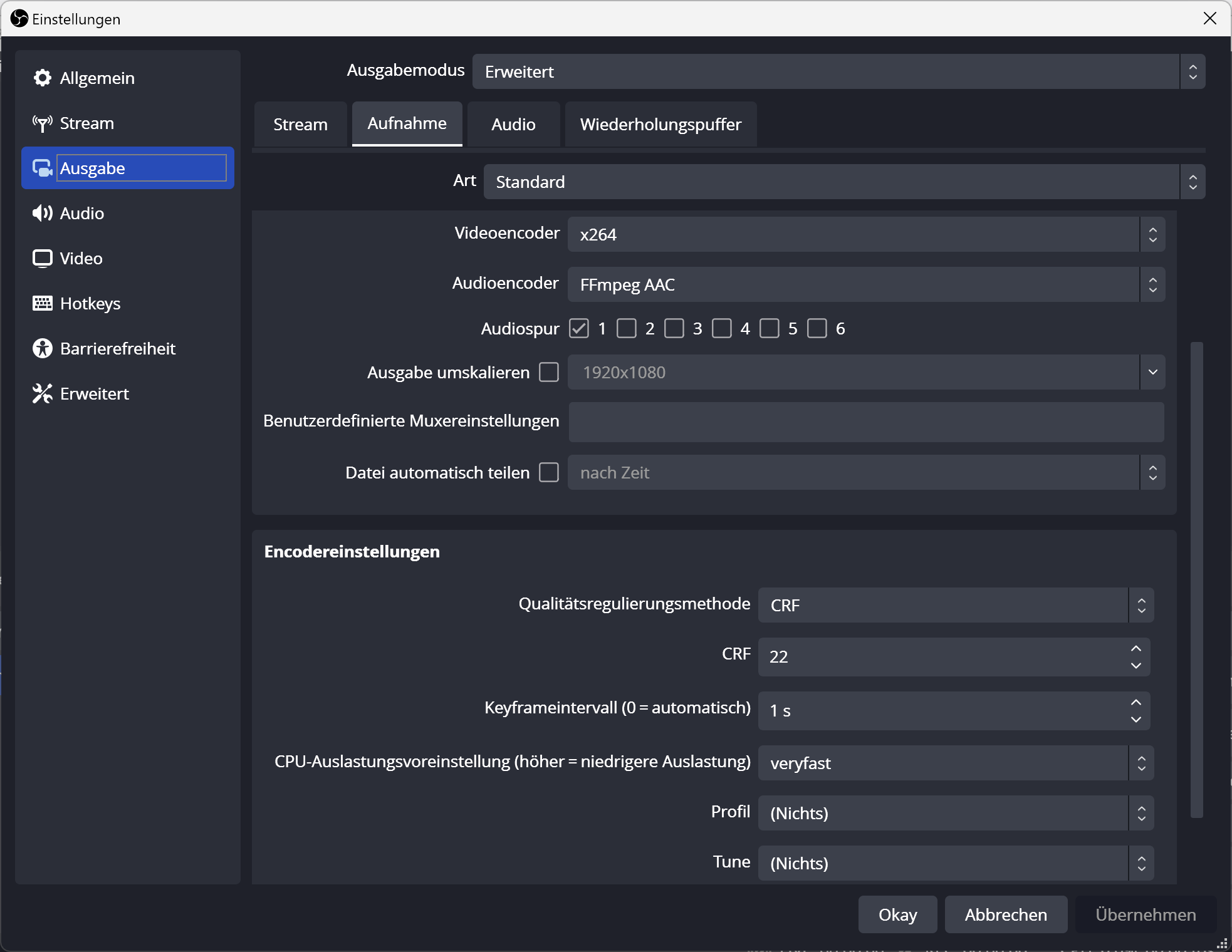

Habe ich. Jetzt tauchen die Encodereinstellungen auf und sind wie in #11 beschrieben.
Soll CRF besser als CBR sein? Was auch immer das ist.
P.S:
Dein Videolink oben ist nicht verfügbar.
Die Einstellungen in Post 11 können nicht gestimmt haben da du ja variable Bitraten hast bei deinem Video. Keine Ahnung was da bei OBS intern schief gegangen ist.
Stell es mal so ein wie in Post #15
Also CRF 25, Keyframeintervall automatisch, CPU-Auslasung je nach deinem Bedarf.. (da wäre deine CPU noch gut zu wissen um abschätzen zu können wie hoch man die Schraube drehen kann^^) und halt die 15 FPS beim Videomenü.
Besser ist in fast jedem Fall außer du willst einen Actionfilm auf BR bringen.
Das erste Wäre CRF, das zweite CBR. CRF sorgt für konstante Qualität (Constant Rate Factor). Vorteil bei Aufnahmen mit wenig Bewegung: Die Dateigröße wird unglaublich klein. Nachteil bei viel Bewegung: Unglaublich große Dateigrößen.
CBR steht für Constant Bitrate. Also egal was du aufnimmst, es benötigt immer gleich viel Speicher pro Zeiteinheit. Da das bei deinen Videos aber anscheinend nicht der Fall war, ist bei OBS intern irgendwas schief gegangen.
