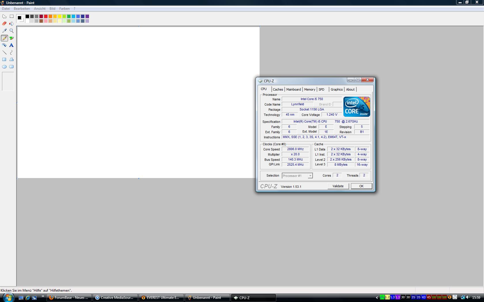

hey also hab mir jez einen corei5 und ein asus p7p55d gegönnt.
kenn mich mit der hardware leider null aus hab einmal versucht zu ocen in dem ich einfach mal vorsichtig den fsb(bclk) erhöht habe.. auf 140 er läuft jez mit 2.8 ghz
die temps sind eigentlich traumhaft mit 33 idle und max 46 unter last (noctua nhu12p)
nur wollt ich jez über 2.8 gehn und da hab ich einen bluescreen bekommen und es steht irgendetwas von ram..
ram hab ich g.skill ripjaws 1333
vl kann mir jemand sagen was ich da im bios etc einstellen soll bis jez hab ich
alle energiesparoptionen (eist,c1e, turbomodus) ausgeschalten.

Zuersteinmal würde ich rausfinden, warum 2C/2T angezeigt wird, was eindeutig falsch ist. Da passt was nicht.

jez zeigt er 4 cores lag wohl echt an ahci .. danke sascha werd alles einstellen kannst du mir nur richtwerte geben womit ich anfangen sollte?
