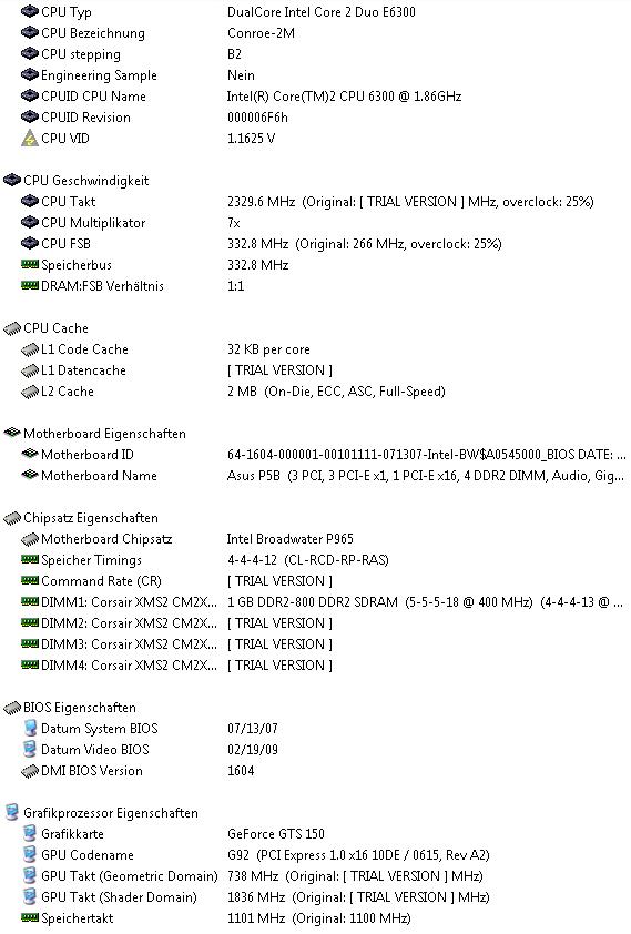

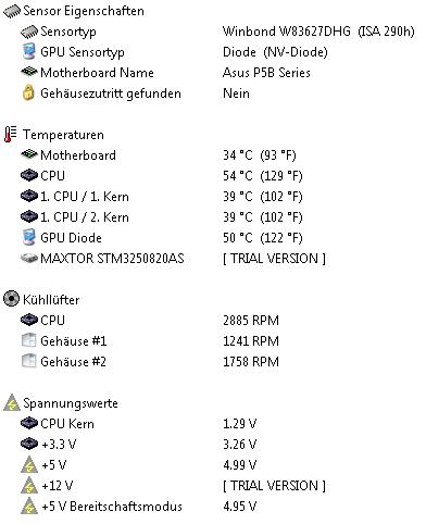

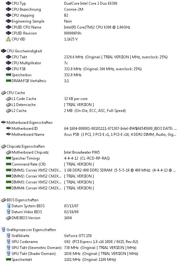

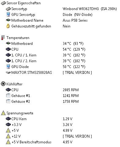

die Bios-Einstellungen poste ich nach, sobald ich sie abgeschrieben habe (welche genau braucht ihr denn?)
H00k
Irgendwie komisch, die CPU Temp ist höher als die der Kerne. Ich dachte das ist immer andersrum.
Deine CPU-Spannung ist viel zu hoch! Mein E6300 läuft bei 3.000 MHz mit 1.150V. Teste erstmal die Spannung der CPU im Bios stark zu reduzieren, dann bekommst du auch schon deutlich bessere Temperaturen. Stelle sie mal auf 1.2V wegen des vdrops.
