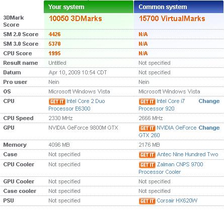

hm, dieses Ergebnis ist aber schon sehr ernüchternd :(
Der 3DMark06 ist sehr CPU-lastig.
Dein Dualcore Prozessor läuft mit 2,33GHz zusammen mit ner Standard-GTX. 10000 Punkte? Vollkommen normal.
Die 12000-13000 bezogen sich eher auf das mögliche, was rauszuholen geht.;)
Mit meinem Quad auf 3,8GHz und ner übertakteten HD3850/512 hatte ich bereits 13500 Punkte. Vorher mit nem 3GHz E4300 und der gleichen Graka 11000.
Also mein E6300 macht auch mühelos 3010Mhz bei 1,2V;)
Was schon ganz ordentlich ist.:D
Gruss
