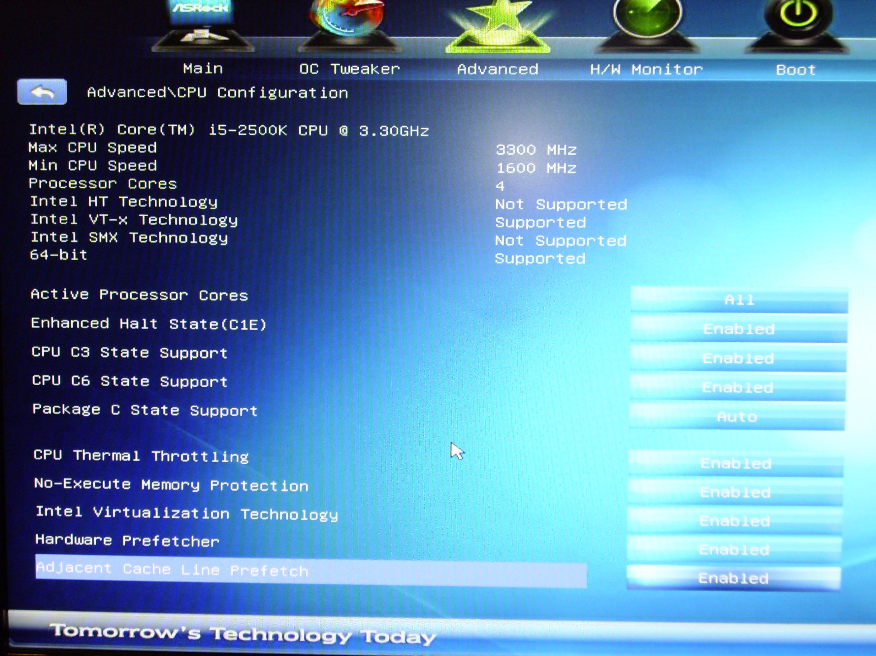

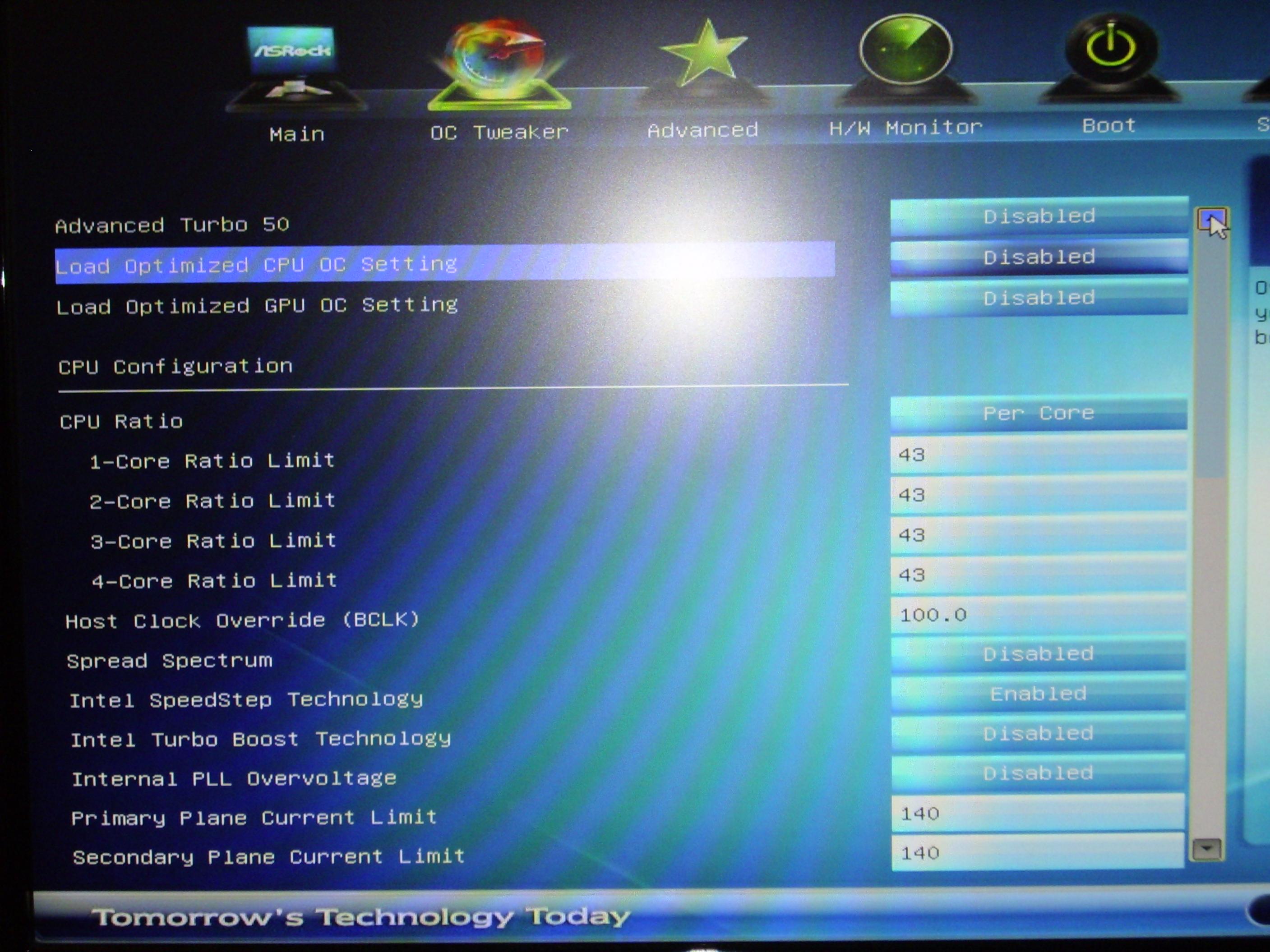

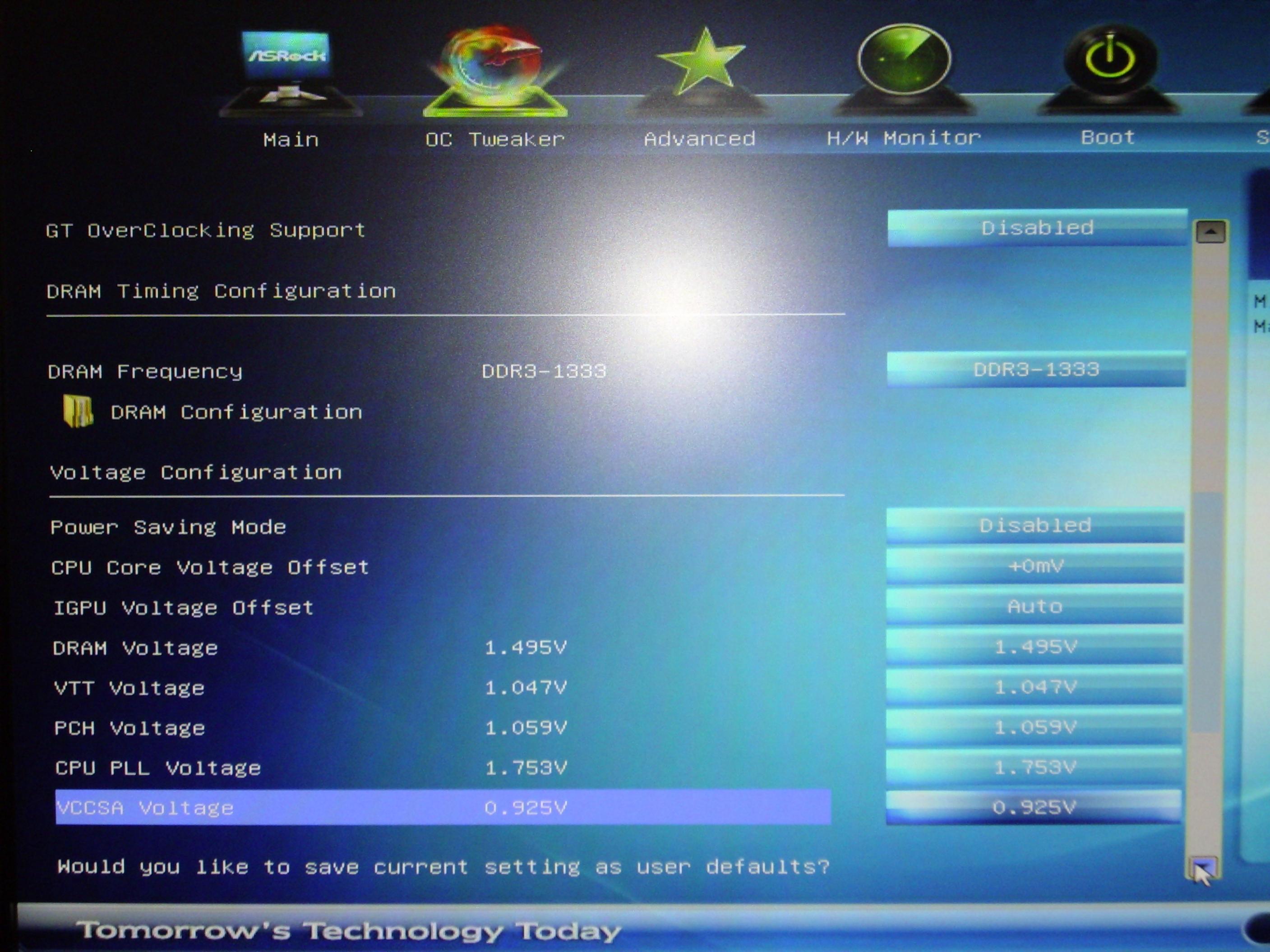

Kannst du mal Screenshots von deinen UEFI OC Settings machen?
Gut wäre jede einzelne Seite auf der du etwas verändert hast.
0.945v im Idle ..
Ist das nicht ein wenig viel ? Habe mit meinem 2500k 0.812 im Idle
so hier die Einstellungen im BIOS
und die Werte beim Test
Das ist doch OK - oder?
@Tweaks
Eher anders herum, mMn. Ich finde deinen Wert eher zu niedrig.
Wenn damit keine Probleme auftreten, ok.
Ich selbst würde aber keinem von solch einer niedrigen Idle-Spannung raten.
Habe selbst an meiniger CPU 0.94V im Idle anliegen, obwohl es noch niedriger geht.
Nimmt man die von Intel vorgesehene Werte, ist Idle-Spannung bei ~0,98V.
Wird sicherlich nicht ohne Grund so hoch sein bei SB.
Schon allein der Weg von Idle zur Last ist ja dann größer bei dir.
Sind die Werte und Einstellungen so OK - wie oben abgebildet?
Ja würde ich schon sagen, Temperatur passt und Vcore dürfte zwar für die meisten zu "hoch" sein, also das man mit weniger Spannung wohl auch die 4300mhz packt aber ich hab auch so ne Krücke erwischt. Wenn das System stabil läuft und nicht zu warm wird passt eigentlich alles.
Die CPU wird max 55 Grad warm bei 20 Grad Zimmertemperatur.
Ich habe nur zwei Einstellungen Offset -0,05 und -0,1 und beides läuft nicht stabil.
Mit den obigen Werten hatte ich Prime Custom die Woche >6h ohne Probleme laufen und BlackOpsII und BF3 laufen auch ohne Probleme.
bin der gleichen Meinung wie Soulblighter.
Wie du schreibst, hast mit deiner Einstellung bisher keine spürbaren Probleme. Wenn du die 4,3 GHz möchtest, dann
kannst (meiner Meinung nach) diese Einstellung beibehalten. Finde deinige Einstellung noch im grünen Bereich.
Warum übertaktest du nicht über die Load Optimized CPU Funktion?
weil man nicht mit einer Automatikfunktion übertaktet

Huhu,
ich wollte dein Settings so übernehmen.
Ich habe fast die selben Einstellungen außer Power Saving mode hab ich nicht und Offset kann ich nicht auf 0mv stellen.
Bios Version ist 2.10 und es handelt sich um ein Pro3 und nicht pro3 gen3.
