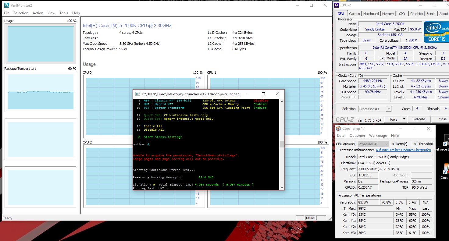

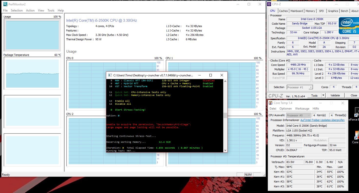

Erhöhe erstmal nur den Multiplikator und gucke wie hoch du kommst, dass die Möhre nicht abschmiert. Manche Chips lassen sich gut übertakten, andere gar nicht. Lade dir Y-Cruncher und teste 10-15 Minuten ob der PC gut läuft.
Also nur den Multi hoch takten ohne Vcore?! Haut das Board dann selber den Vcore höher ?
edit: Also ich habs einfach gemacht... was soll passieren außer frezze oder bluescreen...
ich bin bei 4,5 GHZ mit 15 min test ohne probleme... ab jetzt bekomm ich aber bisl schiss inner Bux... temps auch vollkommen ok... bin bei 68 Grad !
geht der Vcore denn alleine mit hoch dann ? Das ist mir irgendwie zu einfach !:rolleyes:
Du siehst ja, dass unter Last deine CPU auf 4,5 GHZ läuft. Ohne Last sollte der wieder auf 1,6 GHZ zurück takten. Da ist bei 1,280 Volt auf jeden Fall einsame Spitze für eine 2500k. Meiner schmiert bei 4,4 und 1,284 Volt schon ab. Ich würde es so lassen und noch weiter rum testen (also was beim Zocken passiert zb).
Kleine wendepunkt... er ist bei 4,4 doch abgerauscht... bei 4.3 ist er stabil ! Und ich bin gerade begeistert.... Mafia hab ich jetzt statt 25 fps so um 32 und damit spielbar .... sehr geil.. also dich keine neue cpu dieses jahr ! kann ich ja noch getrost warten... in der tat geht der auch auf 1.6 runter jap !

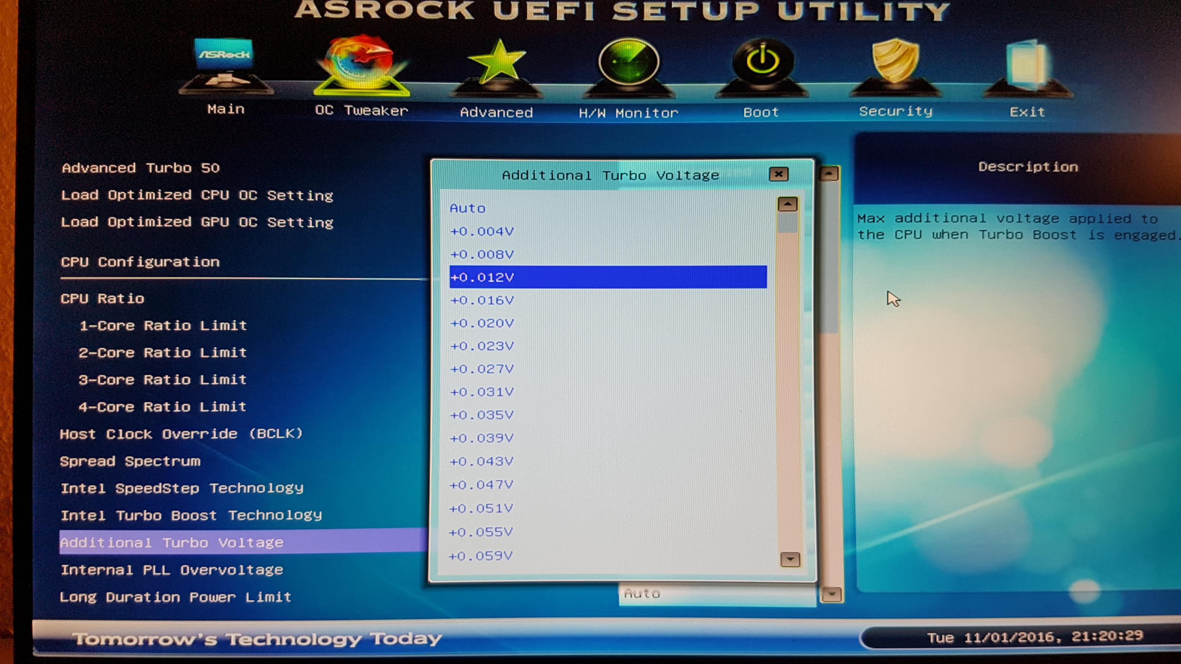

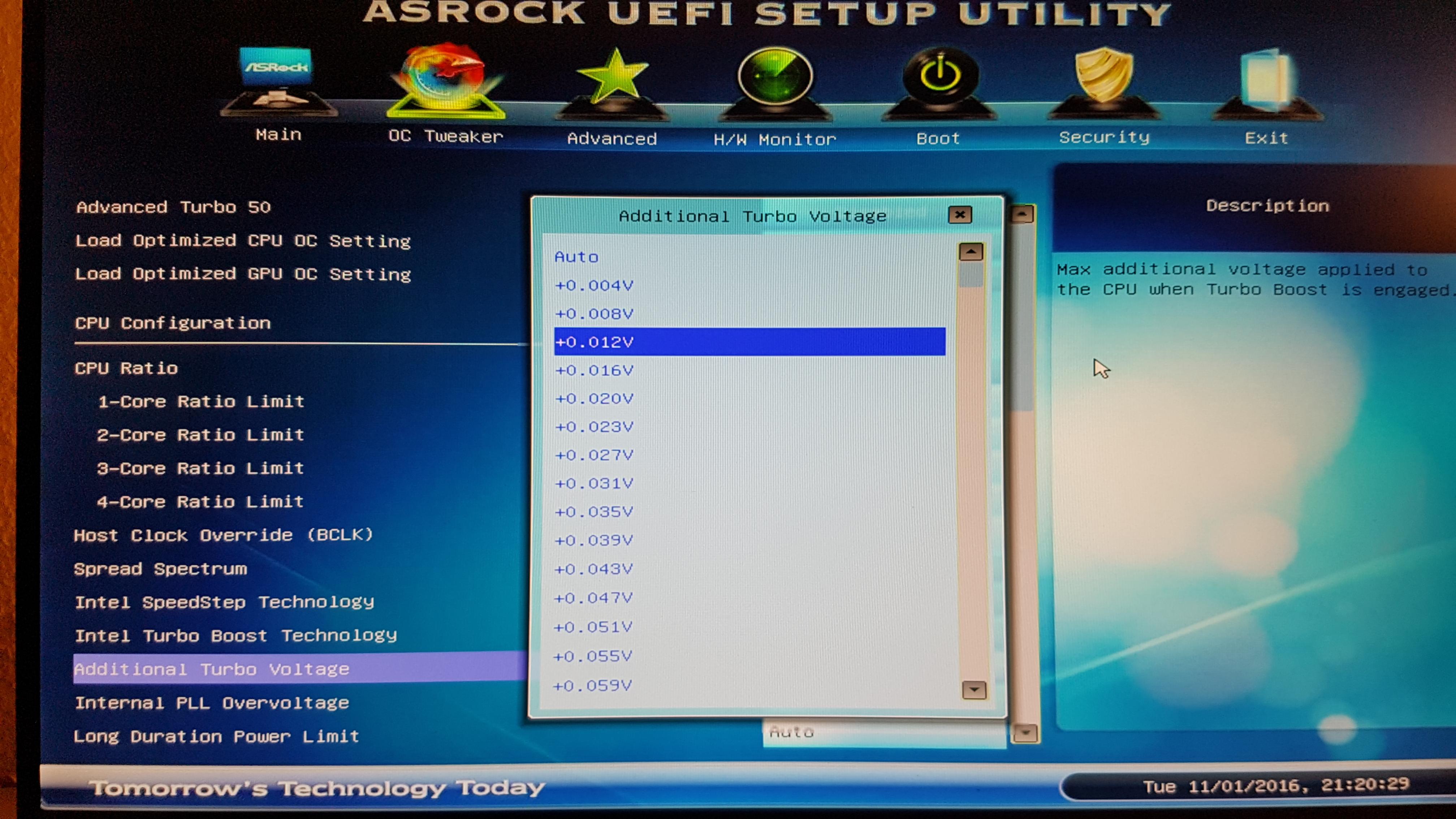

Was hat es mit dem turbo voltage auf sich ?!
gibt der dann bei turbo sagen wir mal 1,28V und ich mach 0,020 mehr das er dann bei turbo sich mehr saft nimmt ?! also dann die 1,30 V ?
