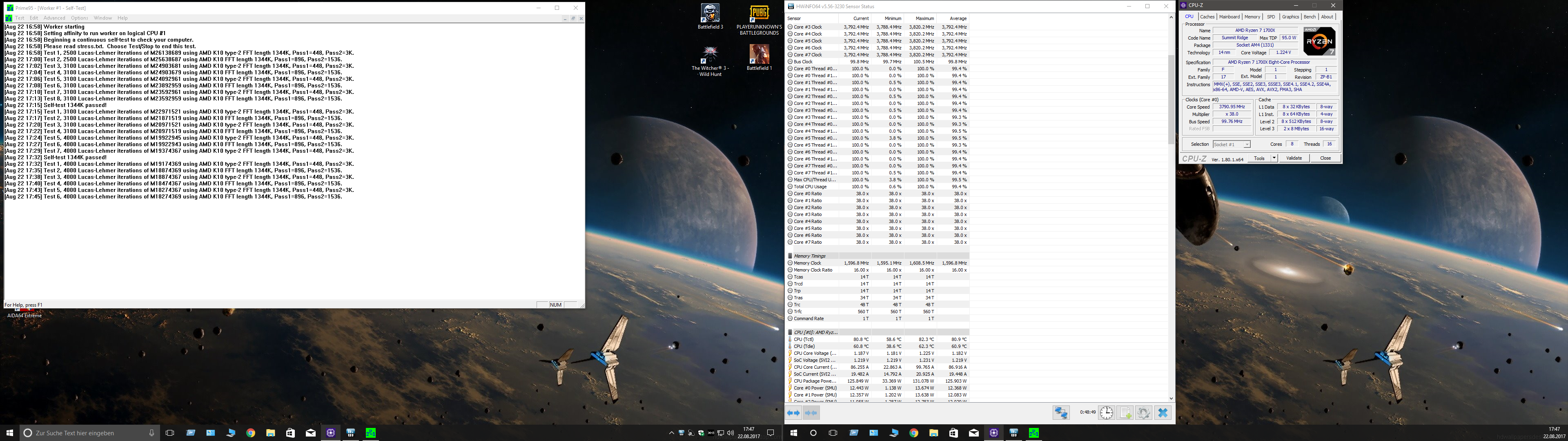

Wenn das gehen würde, würde ich das ja machen. Nur leider wird dann die Spannung trotzdem gefixt und geht nicht runter. Vielleicht hat ja jemand das selber Board. Mich würde interessieren ob es da geht.
Diese Spannung würde ich gerne per Offset einstellen. Klappt aber nicht da das Board 1,356V draufjagt
Vcore Einstellungen im BIOS stehen auf "Normal" erst dann öffnet sich das Offset Fenster. So und wenn ich per Negativ Offset von den 1,356V weg will bootet der PC nicht mehr, auch nicht mit dem kleinst möglichen Offset.
Würde mich freuen wenn jemand helfen kann

Offset geht ins Plus aber zum verrecken nicht ins Minus...hoffe das es mit dem nächsten Bios (was hoffentlich bald kommt) gefixt wird!
Und nicht nur das!!!
Mein altes FX System hatte ich so schön eingestellt...
Gut danke dir für die Antwort. Dann weiß ich das es am bios liegt. Bootet er dann auch nicht mehr sobald du negativen Offset einstellst?
Ja macht er...geht in einen Boot-loop...
