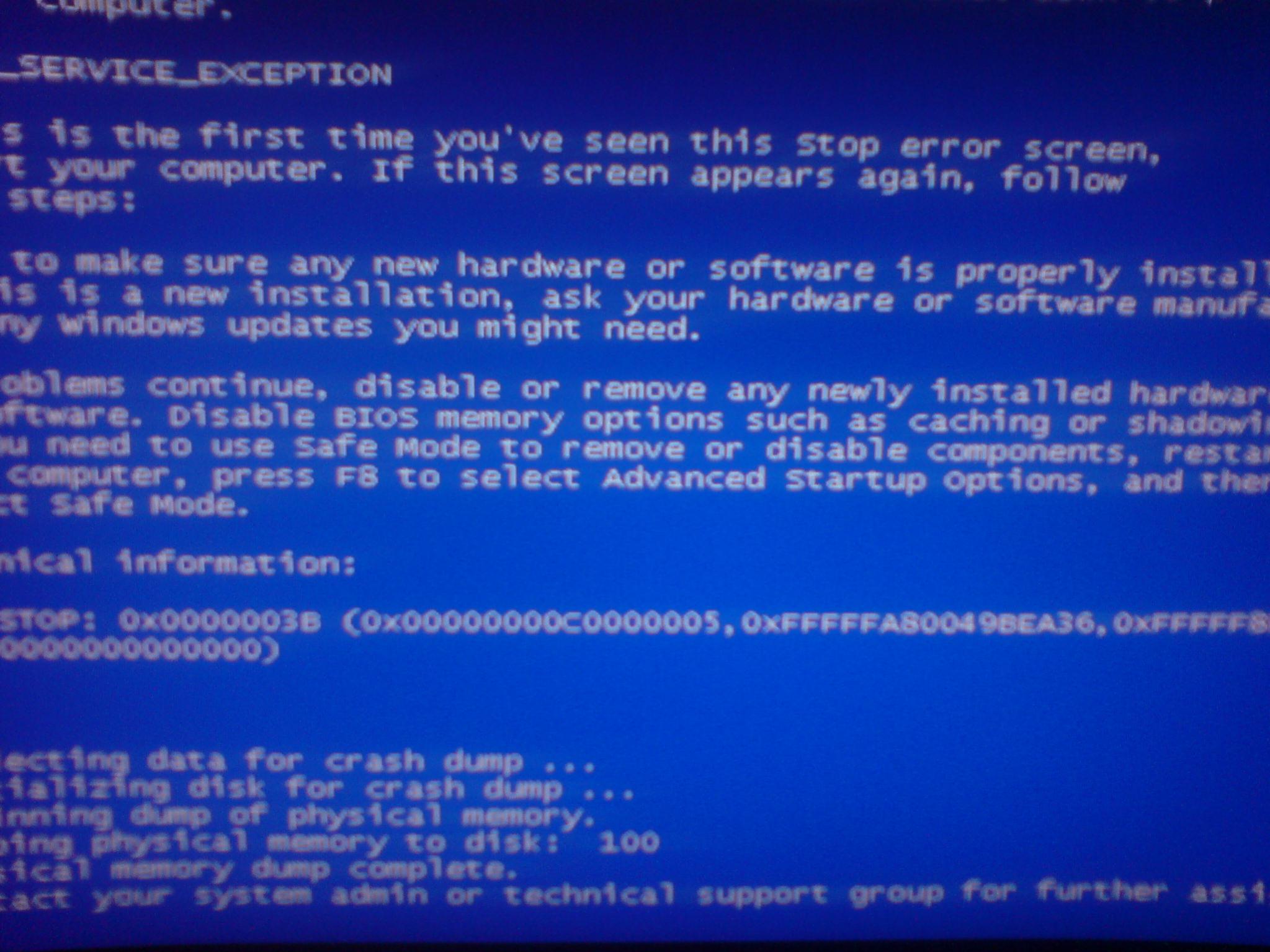

Hallo zusammen.
ich hab ein pproblem beim OCen meiner CPu.
Ich bekomme immer im Windows Betrieb beim Testen des RAM´s oder der CPU mit Memtest, Intel Burn test oder Prime95 eien bluescreen. (s. Bild)
Ich bekomm das System einfach nicht stabil. Temps sind ok (55°c bei last)
System:
Q6600 G0 VID 1,3250V
Mainboard Gigabyte EP43 Ds3L Bios F9c und F9d probiert, keine besserung
RAM: A-Data Vitesta G 4GB DDR2 800 Klick
Netzteil Be quiet E6 500W
Kühler : EKL Groß Clockner
Habe im BIos den VCore der CPU zum teswten auf 1,3675V angehoben,
RAM Voltage auf 2,0V ,
FSB auf 300
Teiler auf 2,50A (das kommt genau auf 800mhz)
alle anderen Voltages, also CPU PLL usw. auf standard gefixt, also was links im Bios stand.
EIST, C1E und C.I.A. 2 aus.
was habe ich falsch gemacht?
danke für eure Hilfe.
LG
FAn4tic

Du solltest die VCore mal mit einem externen Programm auslesen, weil mein board stellt z.b. ~0,04V weniger ein als im Bios steht.
Einfach mehr Spannung geben kann schon helfen, da die q6600 ja mit 1,35 Standartgemäß arbeiten, wenn ich mich nicht irre.(Jeh nach VID bzw Stepping)
edit: und den Ramteiler mal auf 1:1 setzten(also 2 im Bios :D)
edit²: dem Ram würde ich schon 2,1V geben, wenn es der Hersteller so vor sieht.
gib deinem Ram mal 2,1 oder 2,2 V. Lass den Teiler erstmal bei 2 und mache C1E und EIST wieder an. Mein Q6600 läuft auf 3,2 Ghz@1,3675V der Multi ist 8 und der FSB 400. Hast du den PCIe takt fest auf 100 gesetzt?
Wenn du Ihn nicht extrem Übertakten willst musst du nicht mal die Spannung anheben.
Meiner läuft schon seit fast einem Jahr @3,01 GHz stabil mit der Standartspannung und mein Rechner läuft sehr viel :)

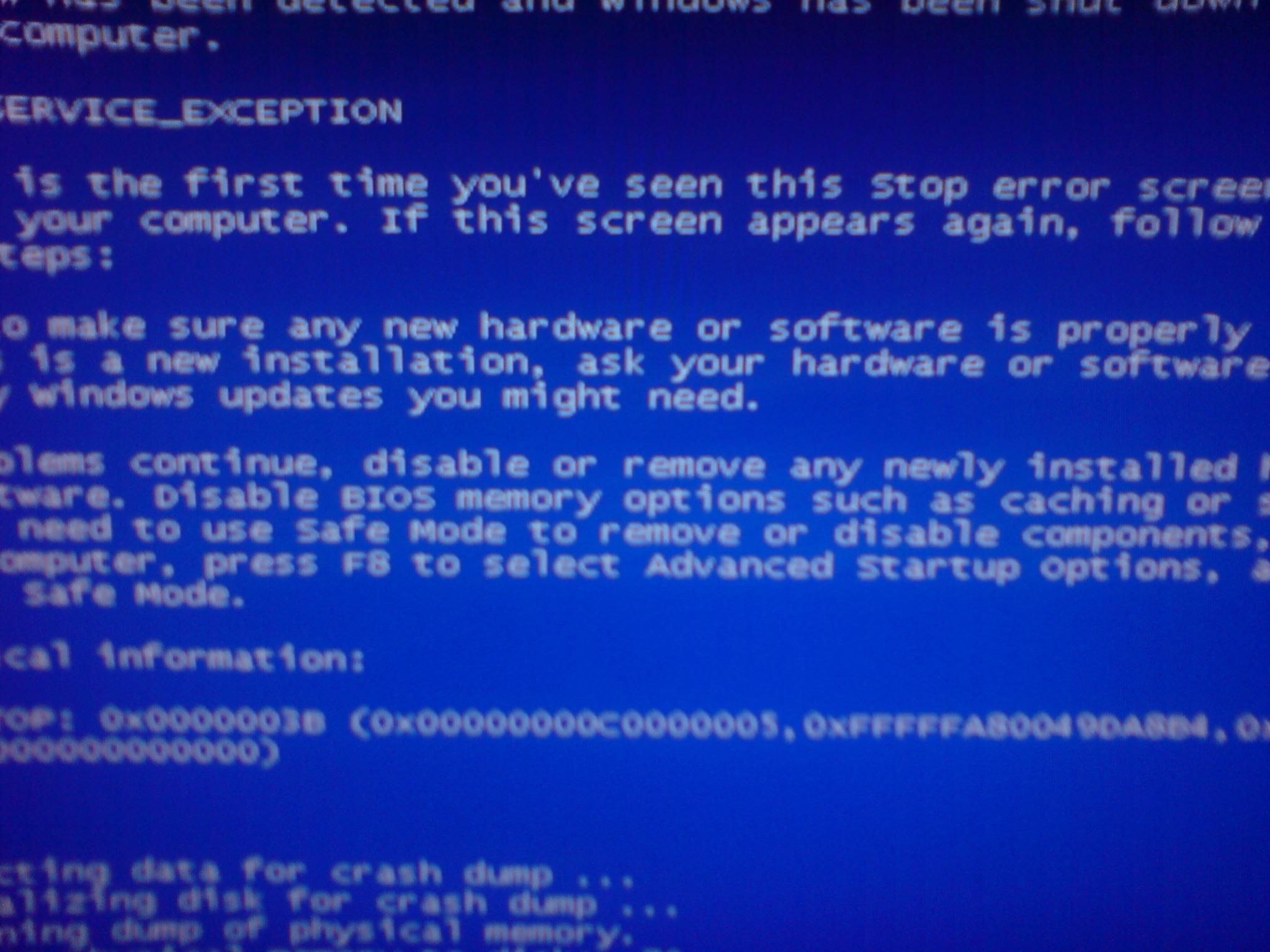

soo habe jetz diese settings im BIOS:
C1E und EIst wieder ein, C.I.A. weiterhin aus.
Robust Graphics Booster : Auto
CPU Multi : 8x
FSB : 400
PCIe Takt: 100
CI.A. 2. : Disabled
***DRAM Performance Control***
Performance Enhance : Standard
(G)MCH Frequency Latch : 400mhz
System Memory Multiplier : 2.00D
Memory Frequency 800
CAS Latency Time 6 (standard ist 5)
tRCD 6 (standard ist 5)
tRP 6 (standard ist 5)
tRAS 18 (standard ist 18)
CPU Vcore 1.41250V (Standard 1,32500V)
CPU Termination 1.300V (Standard 1.200V)
CPU PLL 1.550 (Standard)
CPU Reference 0.807V ((Standard 0.805V)
MCH COre 1.2000V (Standard 1.100V)
ICH I/O 1.550V (Standard)
DRAM VOltage 2.2V
ich starte den PC mal so , dann Prime small test mit 4 Threads.
sind die WErte ok?
EDIT:
Mit den settings kommt windows nur bis zum ladebildschirm kurz, danach kommt 1sek ein bluesreen, dann neustart.
habe die CPU Preference auf 0.825 und Vocre mal testweise auf 1.4250V angehoben und FSB auf 388 gestellt. kein erfolg. bluescreen nachdem der windows ladebildschirm weggeht.

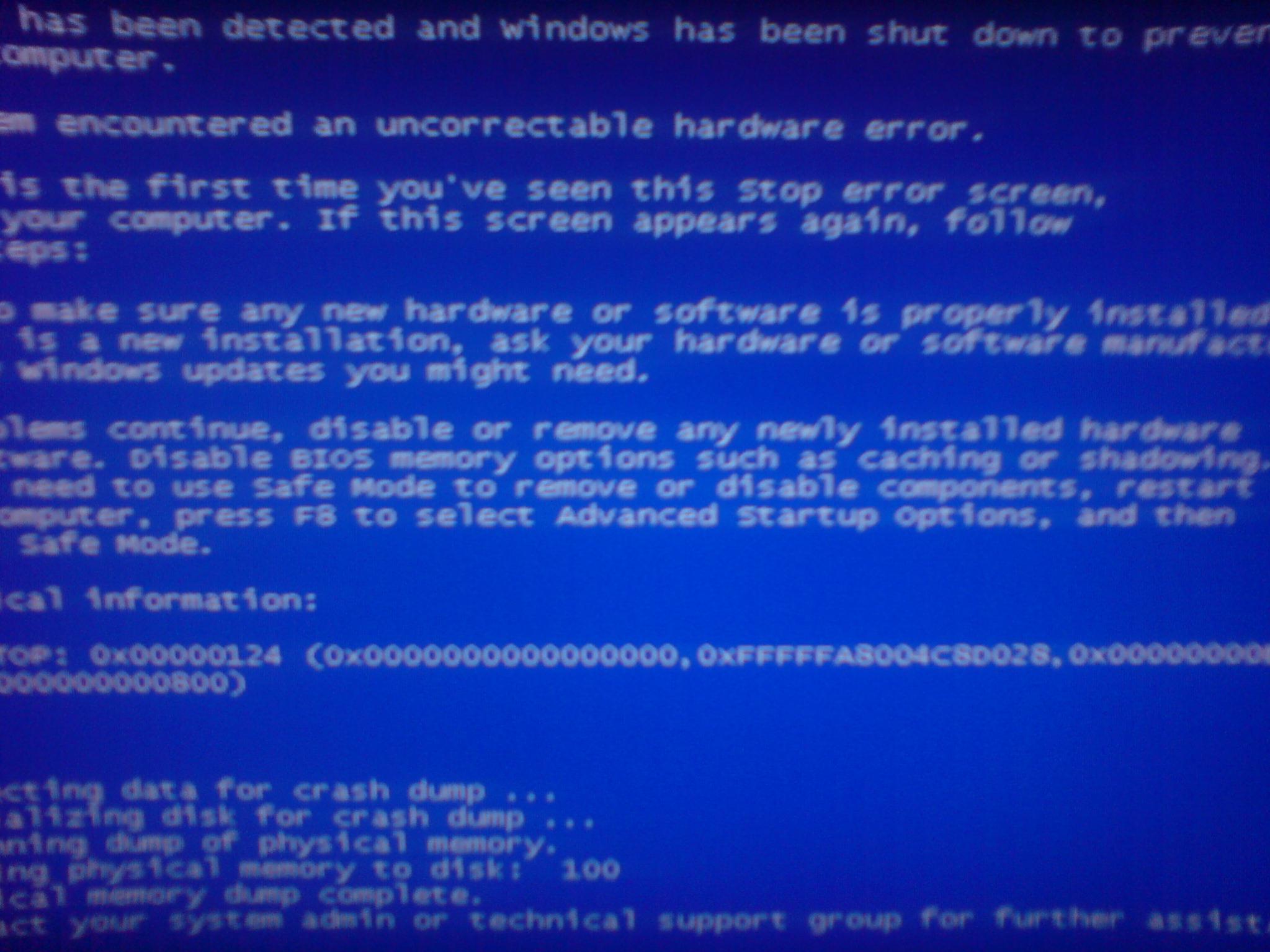

das würd ich gern, nur komme ich nicht auf meinen desktop. (s. post über deinem, ergänzungen)
komm nur bis zum ladebildschirm.
bin mit FSB 333, Multi 9, speicher timings auf auto, (G) MCH Frquency latch 333mhz und RAM Teiler 2.00B in windows drin.
Werde mal versuchen mit prime95+coretemp zu testen ;)
edit:
bekomm nach wenigen sekunden einen bluescreen.
