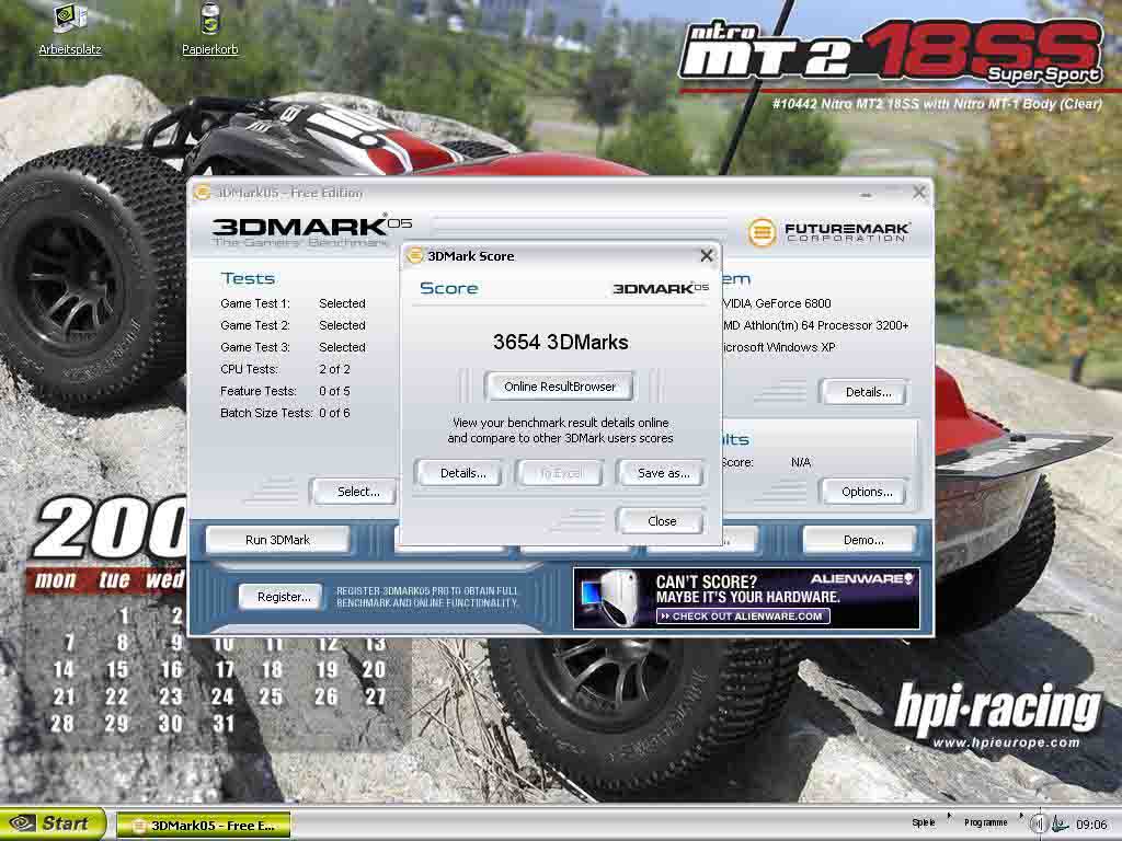

ich hatte vor meiner GT auch die Karte die du jetzt hast, aber ohne OC und so hattte ich schon mit der 3700 Punke im 3D Mark 05 und Pipes und so konnte ich nicht freischalten, weil die Kaput waren. Mit oc 396/780 hatte ich dann 4200 Punkte.
Vieleicht finde ich noch nen Beweisbild.
Gruß Marco
Edit: hab noch welche gefunden, 1. ohne OC und 2. mit OC
