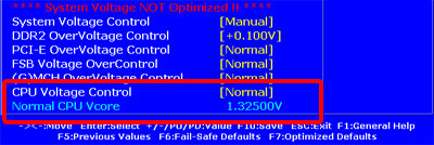

Sagt mal, worauf vertraut ihr wenn ihr unter Windows die Spannungen auslest? Habe festgestellt, dass mir Everest Ultimate in den Menüs "Overclock" und "Sensoren" (beide im Ordner Computer) zwei verschiedene Spannungen anzeigt.
Also im BIOS hab ich VCore immer noch auf 1,1625V stehen. Unter Last zeigt mir Everest dann aber unter OC 1,325V und unter Sensoren 1,12V an. CPU-Z zeigt 1,136/1,120V (Idle/Last) an.
Der VDrop unter Last ist ja normal. Aber warum zeigt mir Everest 1,325V?
Hab dann mal C1E und EIST deaktiviert, aber es ist immer noch dasselbe! Habt ihr ne Idee?
Everest zeigt dir die VID unter "Overclock" an und das ist wohl in deinem Fall 1,325V. Die tatsächliche Vcore ist 1,12V.

Das dachte ich erst auch ... allerdings hab ich mal beim Starten bzw. Beenden vom OrthosPrime auf die Spannung im OC-Menü geachtet und erstaunt festgestellt, dass sie beim Wechsel von Idle zu Last von 1,14V auf 1,325 steigt.

Sind beide deaktiviert, kann ich den PC sogar starten wenn ich im BIOS nur 1,1500V einstelle. Sind sie aktiviert, muss ich 1,1625V einstellen sonst startet er nicht....?
Zu C1E und EIST:
Dass sich die Spannug im OC-Menü ändert passiert nur bei aktivem C1E und EIST.

Ich habs auch gerade ausprobiert mit aktivierten C1E.
C1E setzt im Idle den Multi auf den niedrigsten Wert und die Vcore wird auch runtersetzt, aber nur wenn man die Spannung im Bios auf Auto lässt.
Da sich bei fester Spannung im Bios die Spannung nicht ändert, wird Everest wohl die "VID im Idle-C1E-Zustand" anzeigen.
(wenn man das so sagen kann :-) )
mfg
Genau da liegt das Problem: bei mir lass ich die Spannung auf einen festen Wert eingestellt. Trotzdem wird sie bei aktiviertem C1E/EIST noch weiter runtergeregelt.
Anders kann ich mir nicht erklären warum er ohne C1E/EIST startet und mit nicht wenn die Spannung fest eingestellt ist. Ist natürlich jetzt kein Beinbruch aber wär interessant zu wissen wie das wirklich funktioniert...
