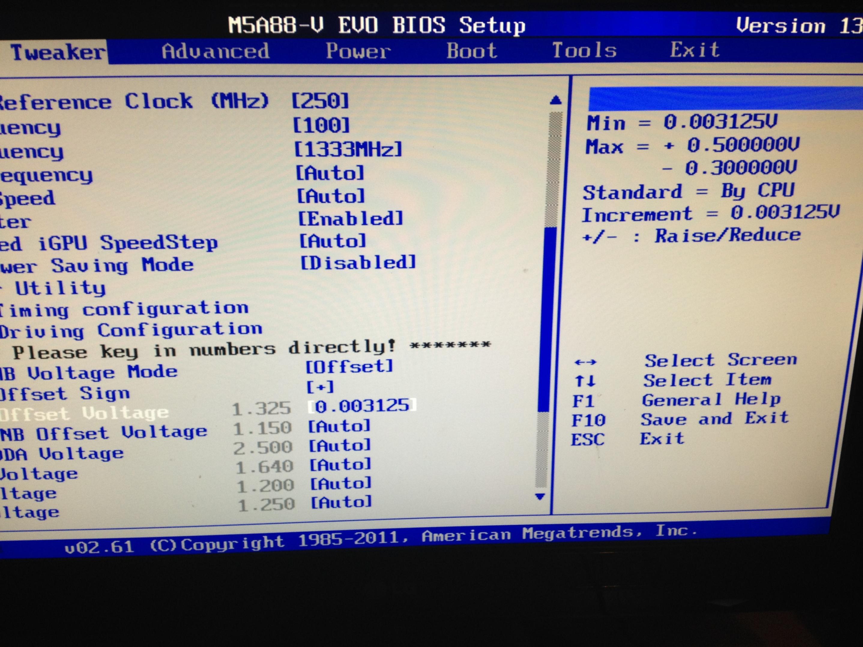

Wie stellst du den bei dir die spannung ein , per + - in mv schritten ? mach am besten mal einen screen , nich das das bios noch die eingestellte spannung oben drauf rechnet zu den 1,325V .
Hier ist der screen..

dann belasse es bei +- 0,000000V , dann liegen deine 1,32500V an .
Komme nicht weiter runter.
Das ist der Min wert
Achso , dann kannste es auf den min wert belassen , dann liegen halt deine 1,325000V an .

Mit der CPU Volt hab ich kein gutes gefühlt weil ich mir noch immer nicht sicher bin ob meine Einstellung wie ichs jetzt hab mit dem 0.003125 auch 1.325 Volt sind .
Ram Voltage kannste so lassen . wen du dir unsicher bist lass dich die Vcore einstellung auf Auto .
Man kann auch von Offset auf Manuel umstellen , wen das bei dir gehen sollte .

Beim OCen sollte man alle Spannungen fixieren. Gerade wenn du am Referenztakt rumschraubst. An dem hängt ja auch die RAM-, NB- und HT-Frequenz dran (- achte darauf, dass du den RAM, die NB und den HT Link entsprechend über den Teiler entsprechend runter taktest, wenn du den Referenztakt erhöhst).
Du kannst auch den "CPU & NB Voltage Mode" auf "Manual" stellen, dann kannst du feste Werte einstellen und musst nicht Offsets jonglieren. Beim Übertakten lohnt sich auch immer ein Blick ins Handbuch des Mainboards.
