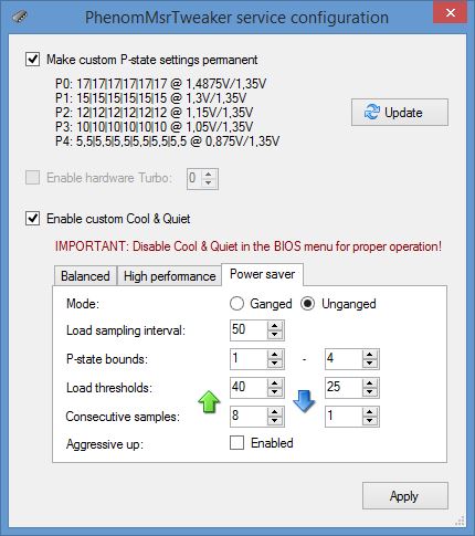

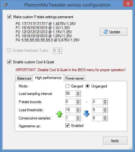

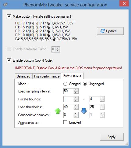

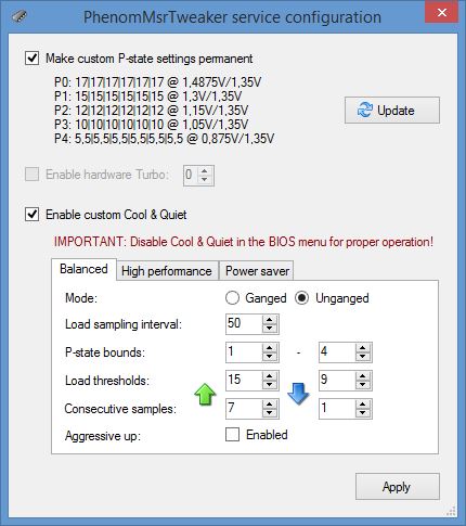

So, sorry dass es so lange gedauert hat.
So siehts bei mir aus. Der Turbo ist im BIOS deaktiviert, ebenso C&Q.
Cu der Pry

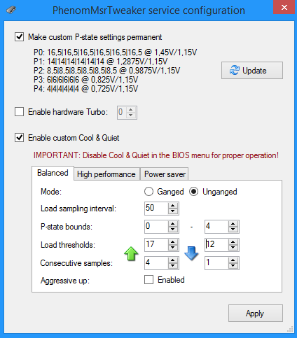

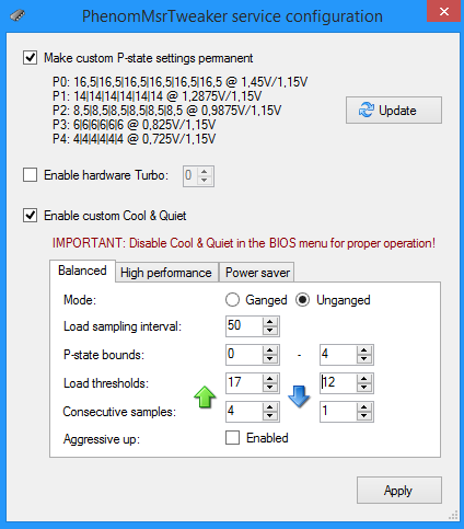

Achso, das wusste ich nicht, da ich es schon fast eine Ewigkeit her ist das ich das CnQ im Bios aktiviert hatte. Ich habe jetzt mal Werte eingetragen wo ich dachte, das diese mir gefallen könnten und mich dabei an deinen orientiert, danke nochmal.
Bitte nicht wundern, warum hier die Multis und die Vcore so niedrig sind. Bei den Multis muss man sie mit 260 Multiplizieren und da mein Board nur die Offset Einstellung in 0.025V Schritten anbietet +0.125V dazurechnen.
Wenn du dich jetzt eh schon zu solchen Fummeleien hast hinreißen lassen, dann kannst du ja auch mal ausprobieren, ob irgendwas besser wird, wenn du den minimalen Takt anhebst bzw. einfach mal P3 als Grenze einstellst. Meiner Erfahrung nach lässt sich dadurch sogar Strom sparen (Spannung/Takt spielen bei so wenig Spannung im Idle ohnehin keine Rolle, und mehr Takt = weniger Load = seltener hochtakten) und als netter Bonus fühlt sich das System auch etwas flüssiger an.
0.725V bei 1.04 GHz finde ich nebenbei auch etwas... ambitioniert, ist das stabil?
Geistiger Aussetzer, sorry.
wie unten angemerkt, man muss noch den Offset draufrechnen womit ich im idle bei 0,888V liege
