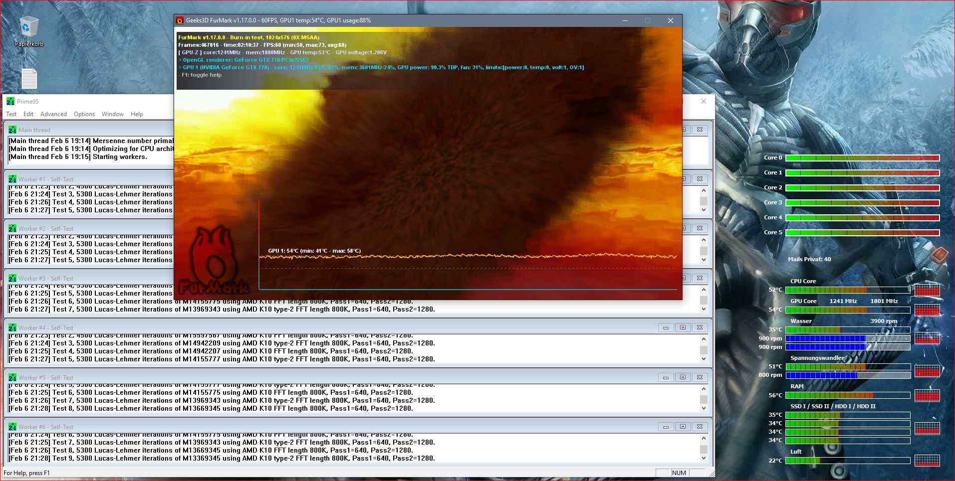

1. zu deinen Temps darfst du noch locker 10° drauf addieren...
- ist im Bild unten inbegriffen
Wie kommst du darauf dein System mit seins zu vergleichen? Die Auslesung der Temperatur ist sehr ungenau bei AMD und von Board zu Board sehr variabel. Einfach mal pauschal sagen, "darfst du noch locker 10° drauf addieren", kann für einen unerfahrenen User tödlich sein!
Robo32 schrieb:
Was hat denn dein Bild mit seinem Problem zu tun?

Robo32 schrieb:
Relation zu Wassertemperatur.
Wären in der Anzeige nicht schon 10° dazu addiert, hätte die CPU nur noch 42° und damit nur 7° mehr als das Kühlmedium - ist unter Volllast unmöglich. Im Idle wäre sie dann übrigens unterhalb des Kühlmediums^^
Natürlich, nur hilft dies dem unerfahrenen TE nicht weiter ;)
