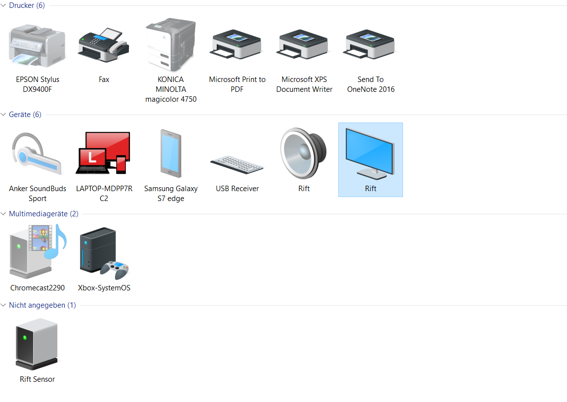

Nachdem ich die Oculus-Software installiert habe, die Rift einrichten wollte und die Kabel anstecken wollte, lädt er sich in der Software tot mit dem HDMI-Kabel, alles andere wird erkannt.
Im Gerätemanager wird die Rift als Display erkannt.
Tja, NVIDIA Optimus und nur ein HDMI Ausgang, das sieht nicht gut aus. Unabhängig ob das nun auch die Ursache für das beschriebene Problem darstellt, (Ich kenne die Rift nur als Gast-Nutzer und habe keine Ahnung von deren Software/Einrichtung) sinken die Chancen darauf dass du die Rift an diesem Notebook betreiben kannst.
Schau mal ob du bei deinem Laptop die iGPU deaktivieren kannst. Das muss zwingend im BIOS/UEFI geschehen, sie per Windows bzw. Treiberfunktion dauerhaft zu überbrücken reicht nicht. Das ein oder andere Optimusfähige Notebook bietet diese Option an um externe G-Sync Monitore zu betreiben. Ich würde mir aber keine große Hoffnung machen, das waren wenn ich mich recht erinnere eher Geräte mit SLI-Funktion und/oder Highend-GPU.
