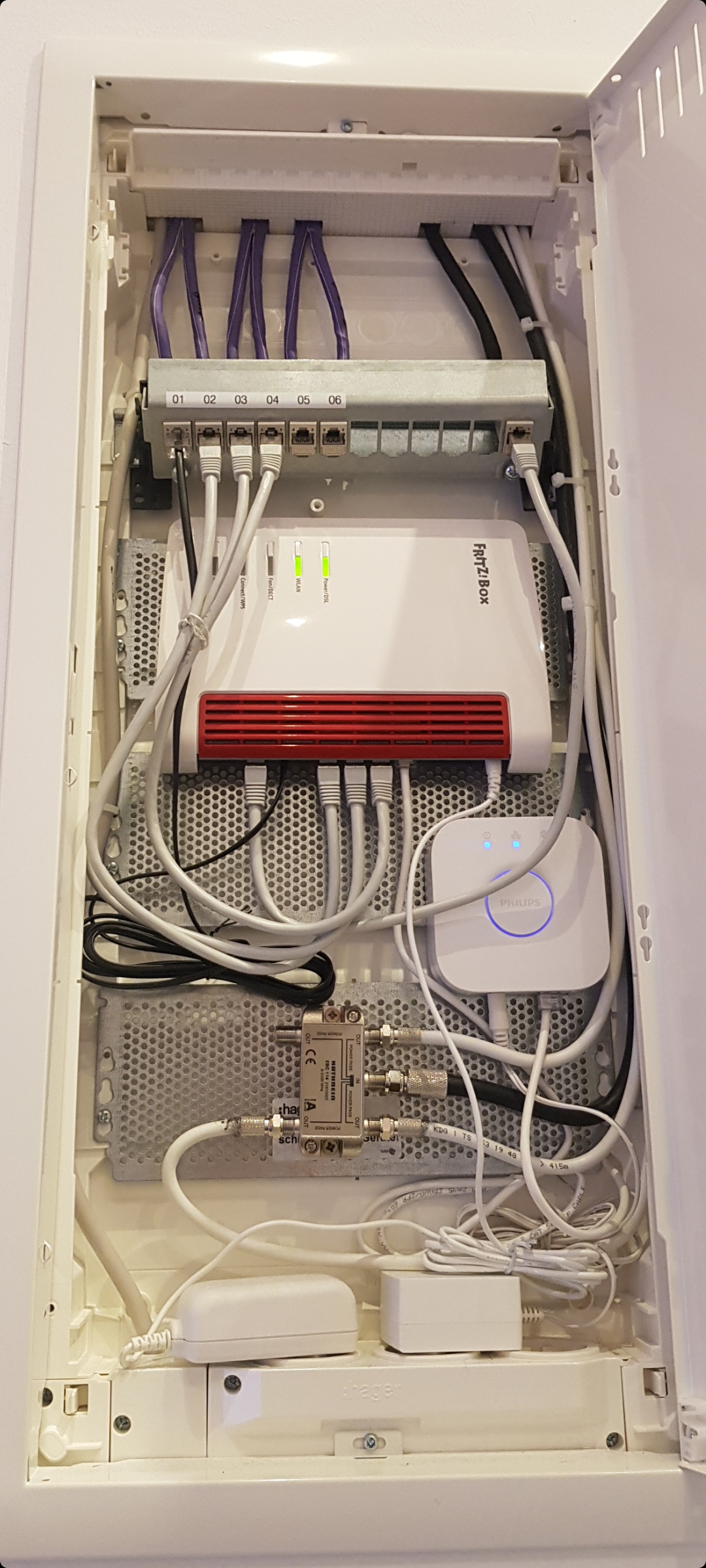

Hallo, ich hätte auch eine Frage bezüglich Air-Link
Bekomme morgen meine Quest 2 und würde damit gerne meine SteamVR Spiele über Air-Link spielen
Was wäre denn bei mir die sinnvollste bzw. beste Möglichkeit
Problem bei mir ist das der Router im Büro ist aber hier der Platz nicht sehr groß ist.
Würde also gerne im Wohnzimmer damit spielen
Hier eine Foto von meinen Technikschrank.
Die beiden LAN Anschlüsse 1 und 2 sind für Telefon und PC (beide Büro)
Anschlüsse 3 und 4 sind Wohnzimmer LAN 4 wäre frei.
5 und 6 ist Schlafzimmer und nicht belegt
Access-Point im Wohnzimmer, der mit Kabel an der Fritzbox verbunden ist. So ist der PC im gleichen Netzwerk, der AP ist der verlängerte WLAN Arm. Ich hatte schlechte Erfahrungen mit den reinen Fritz Accesspoints und der Quest 2 (Fritz Mesh Repeater 2400), würde daher einfach einen AX3/Honor 3 mal als Accesspoint probieren, der im gleichen Raum wie die Q2 aufgestellt sein sollte.
Reaktionen: Unergo
Honor 3 funktioniert bei mir sehr gut
Reaktionen: Unergo
