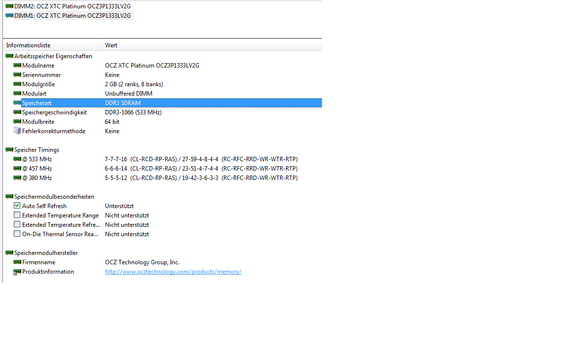

Ich habe seit neuem den oben genannten RAM in meinem neuens System verbaut seit gestern hab ich den PC durch alle Spiele gejagt mit Benchmarks usw. lief auch alles ohne Probleme nur habe ich heute entdeckt das er nicht unter den Latenzen läuft unter denen er eigendlich laufen sollte
Er läuft immer unter 1,5V was normal ist aber eigendlich müsste er was die Latenzen angeht unter CL7-7-7-20 laufen ebenso läuft er laut Everst Ultimate auf 533Mhz bei den Latezen von 7-7-7-16
Bevor ich weiter schriebe lade ich einen Screenshit hoch
Nun meine Frage muss ich da vllt. was im BIOS umstellen oder sowas denn er läuft bis jetzt ohne Probleme

Dieser Ram wird bei so gut wie jedem nur als 1066er mit falschen Timings erkannt, da hilft nur manuell die Einstellungen vorzunehmen, oder wenn's einen nicht stört, damit zu leben.
Naja, was soll man sagen: die Latenzen besser sind als versprochen - freuen und weitermachen (solange keine Abstürze auftreten)
Der Vorteil der besseren Latenzen wird aber vom niedrigeren Takt wieder aufgehoben.

Da er im Eingansgspost nirgendswo erwähnt hat, was der RAM standardmäßig für einen Takt hat oder sich beschwert hat, dass auch der Takt niedriger ist als er sollte, bin ich davon ausgegangen, dass die 1066 MHz schon richtig sein werden ;)
