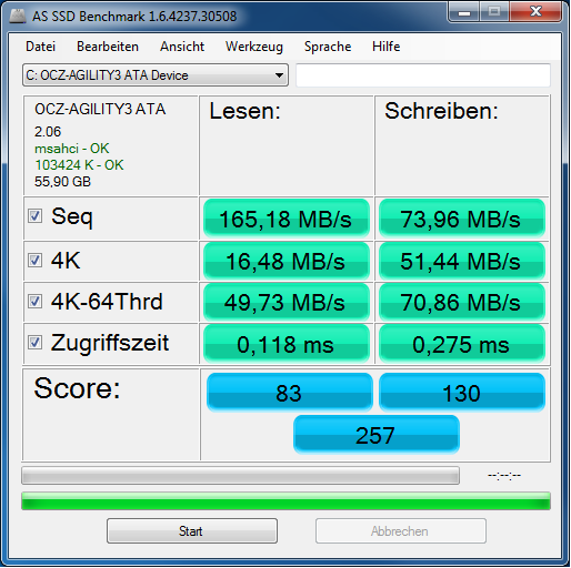

hab mir heute eine OCZ Agility 3 gekauft.
Ich habe ein P43 Board von Gigabyte.. also nur SATA II
sind meine Werte ok? oder lieg doch richtig, dass die viel zu niedrig sind?
UNd welchen Treiber sollte ich nutzen? Den von Windows oder den Intel?

Die kleinen 60er sind sowieso nicht so schnell, geschweige denn annähernd von dem, was drauf steht.. Aber bisschen schneller sollte sie eigentlich sein...
Deine Werte sind aufm Level einer normalen HDD, irgendwas stimmt nicht. AHCI ist an? Und aktualisier mal die Firmware.
Erstens gibt es dazu schon einen allgemeinen Thread und zweitens sind die Raten definitiv zu gering, auch für Sata II.

Die Werte sind um Welten besser als bei einer HDD, zumindest im 4K Bereich. Kleine SSDs bringen meist viel weniger Leistung, auch bei 64GB schnell sind nur die M4 und vor allem die Samsung 470.

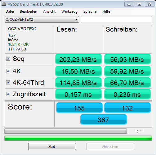

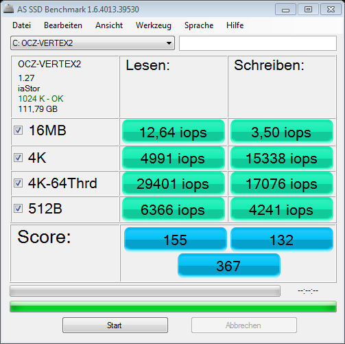

Ich hab etwa die gleichen Werte bei meiner Agility 2 EX. Allerdings habe ich das größere Modell mit dem etwas besseren Controller. Daher sind meine Werte beim 4K-64Thrd deutlich höher, weil sie mehr IOPS schafft. Große Sorgen brauchst du dir also nicht machen und riesige Sprünge sind mit anderen Treibern auch nicht zu erwarten.
Habe selbst sowohl den Intel als auch den MS Treiber getestet und es gab kaum Unterschiede.

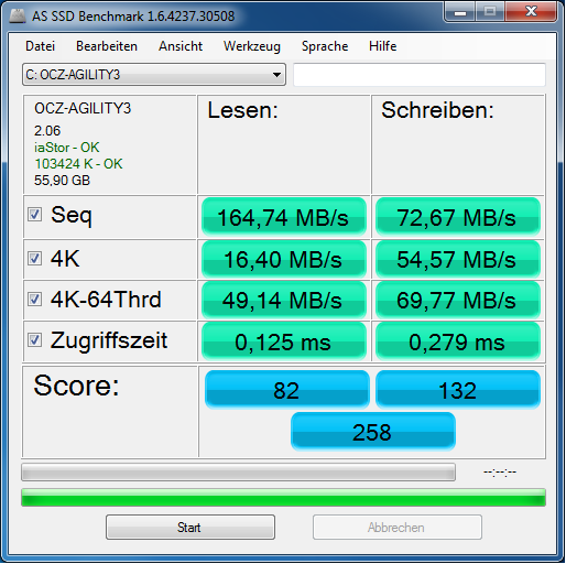

ich will aber einfach die volle Leistung der SSD genießen...
EDIT:
im Anhang der Benchmark mit dem Intel Treiber...

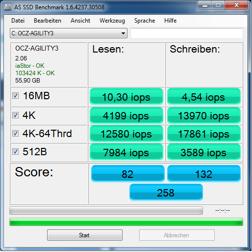

EDIT2 und die IOS
