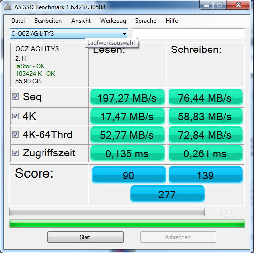

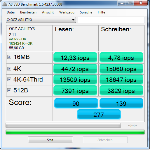

so nach dem Firmware update..
sieht deutlich besser aus..
gibt es iwas wichtiges bei Windows 7 zubeachten, was ich deaktivieren / aktivieren sollte?
Die Auslagerungsdatei und den Ruhezustand habe ich schon deaktiviert..

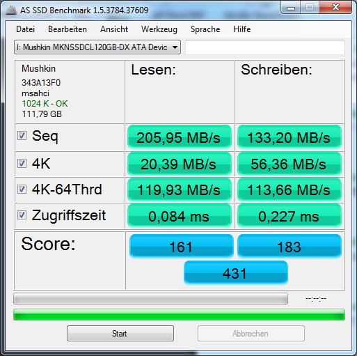

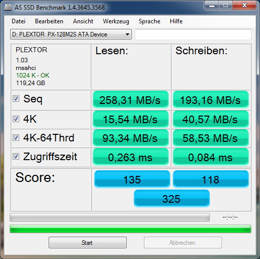

Schau Dir mal meine alte SF-1200 SSD von Mushkin an - und dagegen die neue Plextor SATA3 (auch an SATA2 angebunden) die vergleichbar ist mit der Crucial M4.
Was ich damit sagen will, lass Dich nicht verrückt machen. In der realen Anwendung merkst Du eh keinen Unterschied und wenn Du, wie Du schreibst, kein Benchmark-Spieler bist, ist alles ok!
edit: die Mehrleistung resultiert in erster Linie daher, da die SSDs größer sind als Deine. Deine CPU wird hier auch noch eine Rolle spielen - meine kann auch nicht mehr die volle Leistung zur Verfügung stellen!
Andererseits, ist doch schön, wenn die SSDs beim nächsten Aufrüsten noch etwas Potential nach oben haben........
Mein ist sie nicht, die hat eine andere FW und ist mehr auf seq. Transferraten als auf IOPS ausgelegt, was auch die Daten im Preisvergleich schon deutlich zeigen:
Plextor PX-M2 128GB:
Crucial m4 SSD 128GB
Für den Marvell Controller muß jeder SSD Hersteller seine eigene FW schreiben, bei SF gibt es die nur zentral von SF.
