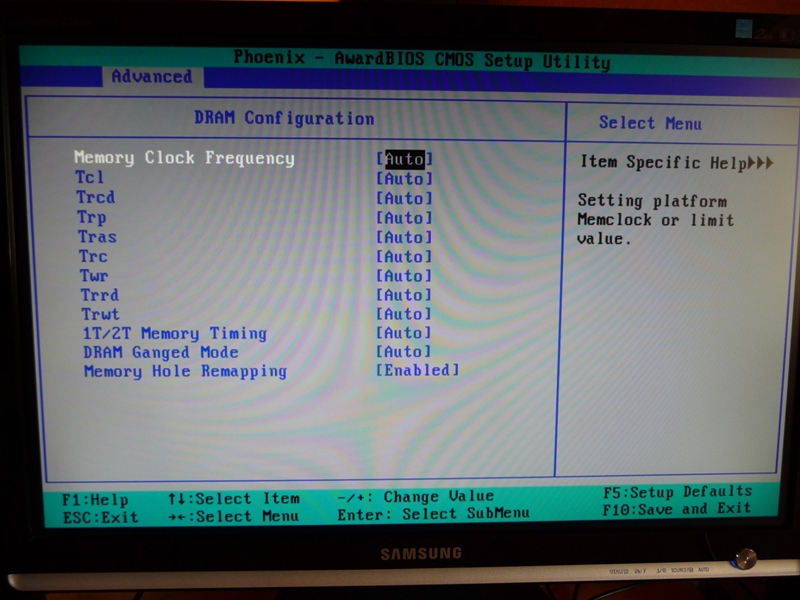

ich habe ein Asus M3N72-D Mainboard, AMD X4 9950 CPU und 4x1GB DDR2 1066 Fatal1ty von OCZ (OCZ Seite dazu) sowie Vista 64bit.
Problem ist folgendes: Wenn ich den Speicher reinstecke und alle EInstellungen im Bios einfach lasse, zeigt er mir in Windows (Everest u. Cpu-Z) zwar 4GB an, allerdings mit einer 667 MHz Taktung.
Jetzt habe ich mal ins Bios geschaut und dort jede Menge Einstellmöglichkeiten gefunden (siehe Bild)
Die Spannung habe ich gemäß den Herstellerangaben eingestellt.
Wie muss ich jetzt die ganzen Timings einstellen damit mein Vista auch 1066er Ram nutzt?
Vielen Dank schon mal im Voraus!
Gruß Jan

Naja, du siehst ja sicher das da dram frequenzy oder so steht, da trägst du 1066 mhz ein und die timings kannst du manuel einstellen, wenn du magst, siehe herstellervorgabe...

Hast du das aktuellste Bios? Sonst wie schon gesagt alles nach Hersteller Angabe eintragen.

also die 1066er Frequenz einstellen is ja kein Thema, das hab ich getan.
5-5-5-15 Latenz hab ich natürlich au eingestellt. Aber jetzt gibts da ja noch jede Menge weitere Einstellungen von denen auch nix auf der Herstellerseite zu finden ist.
Und genau das ist ja mein Problem was ich da eintragen soll...

Von den anderen würde ich die Finger lassen und auf AUTO stehen lassen.
Die Haben auch nichts damit zu tun dass dein VISTA 667MHz anzeigt
Die würde ich alle auf auto lassen, denn weiter kannst du garnicht wissen, stelle die werte ein, die du weißt und den rest lässt du so ;)

hmmm... wirklich funktioniert hat es damit nicht:
Mem Clo Frequ 1066
Tcl : 5
Trcd : 5
Trp : 5
Tras: 15
Rest war auf auto
Habe mal noch die Spannung verändert, von 2,08 Volt auf 2,15 Volt und noch auf Auto. Hat leider nichts gebracht.
PC ist immer ganz normal gestartet, bis der Windows Ladebalken kam. Mal hat er länger gelanden, mal kürzer. Aber aufgehängt hat er sich immer (einmal sogar mit Bluescreen).
Nachdem ich alles wieder auf Auto zurückgestellt hab, gehts wieder, allerdings wieder mit 667 MHz. :(
Noch jemand ne Idee?

Hab gerade ne Mail bekommen:
For the 4 GB set
CL 6-7-7-20
(CAS-TRCD-TRP-TRAS)
Rest on auto
Memvolt on 2
For the 2 GB set
CL 5-5-5-15*
(CAS-TRCD-TRP-TRAS)
Rest on auto
Memvolt on 2.1
Peter van Dam
Support Manager Europe
leider hat mein pc damit trotzdem schwierigkeiten :(
Wieso lässt du es dann nicht alles auf Auto, gibts da Probleme mit den Werten, wenn sie auf [Auto] stehen? Dazu ist dieser Wert ja schließlich da :)
Das einzige was du ändern musst ist ja nur die Frequenz, da diese anscheinend zu niedrig ist.
Dein Board-Hersteller bietet auch BIOS Updates an die oft Speicherkompatilibät verbessern.
Einfach mal schauen, für ASUS wäre das diese Webseite hier.
Also neustes Bios is natürlich drauf ;-)
Wenn ich die Werte auf [Auto] stelle und nur die Frequenz ändere, hängt er sich beim Laden von Windows auf... immer... das ist ja das Problem...
Aber du hast schon recht, vielleicht sollte ich es bei Asus mal im Forum probieren.
