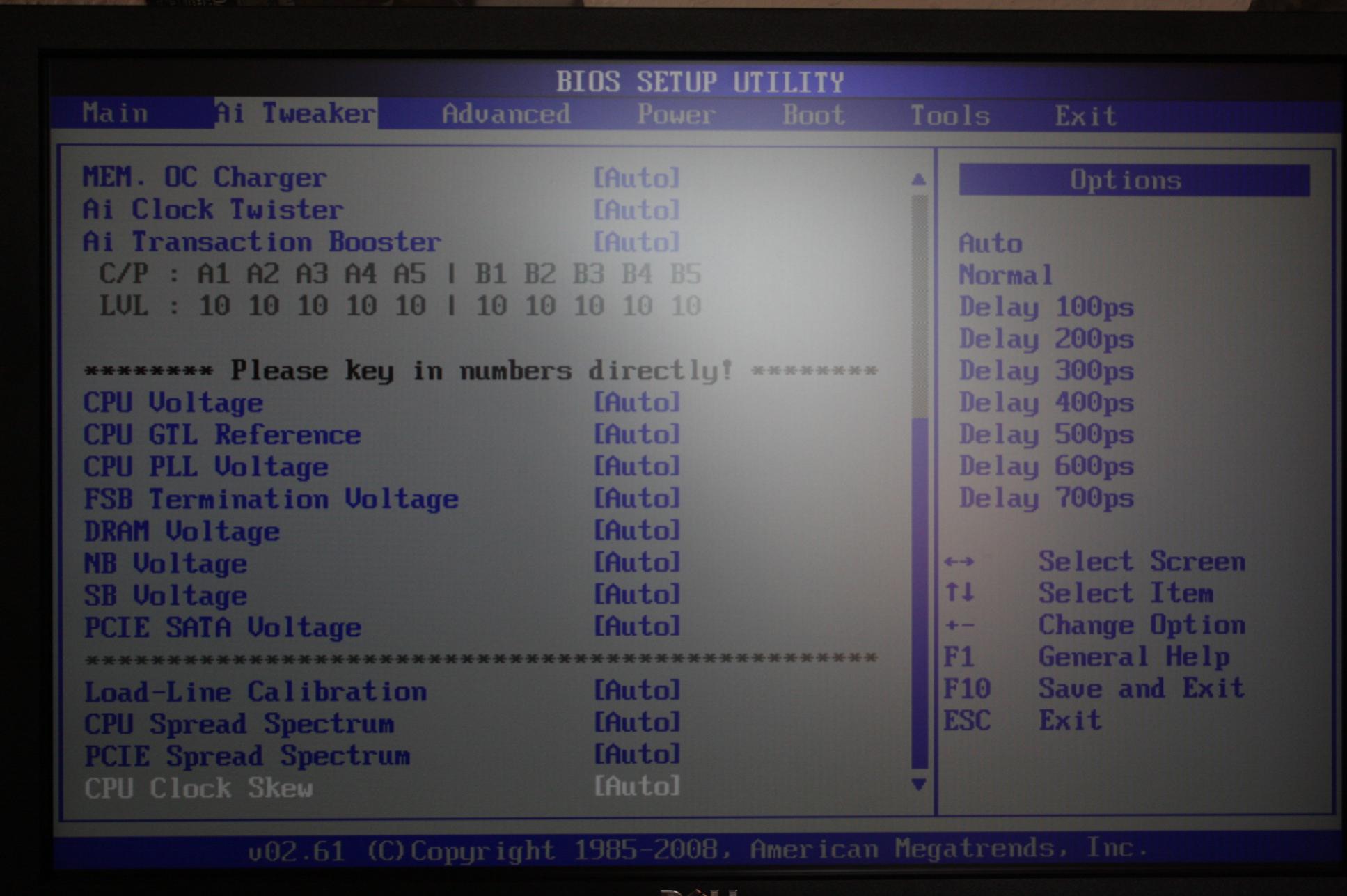

Ich habe bei fast jedem Start mehrer Bleuscreens. Erst nach dem dritten Restart lässt sich das System hochfahren. Nun habe ich von speziellen Biossettings gelesen, die dieses Problem lösen können. Leider habe ich aber keine Ahnung von den Bioseinstellungen.
In einem ähnlichen Thema wurde das schonmal besprochen. Leider kann ich die Antworten aber nicht selbstständig auf mein Problem/System reflektieren.
Ich wäre euch sehr dankbar, wenn ein schlauer Kopf die Settings für ein stabiles System (vllt hat ja jemand die selbe Sepeicher/Mainboard Kombie wie ich) posten könnte!
Merci
Manchmal gibt es Probleme mit Speichervollbestückung. Welche Speicherspannung bzw. Northbridgespannung ist denn im Bios eingestellt?

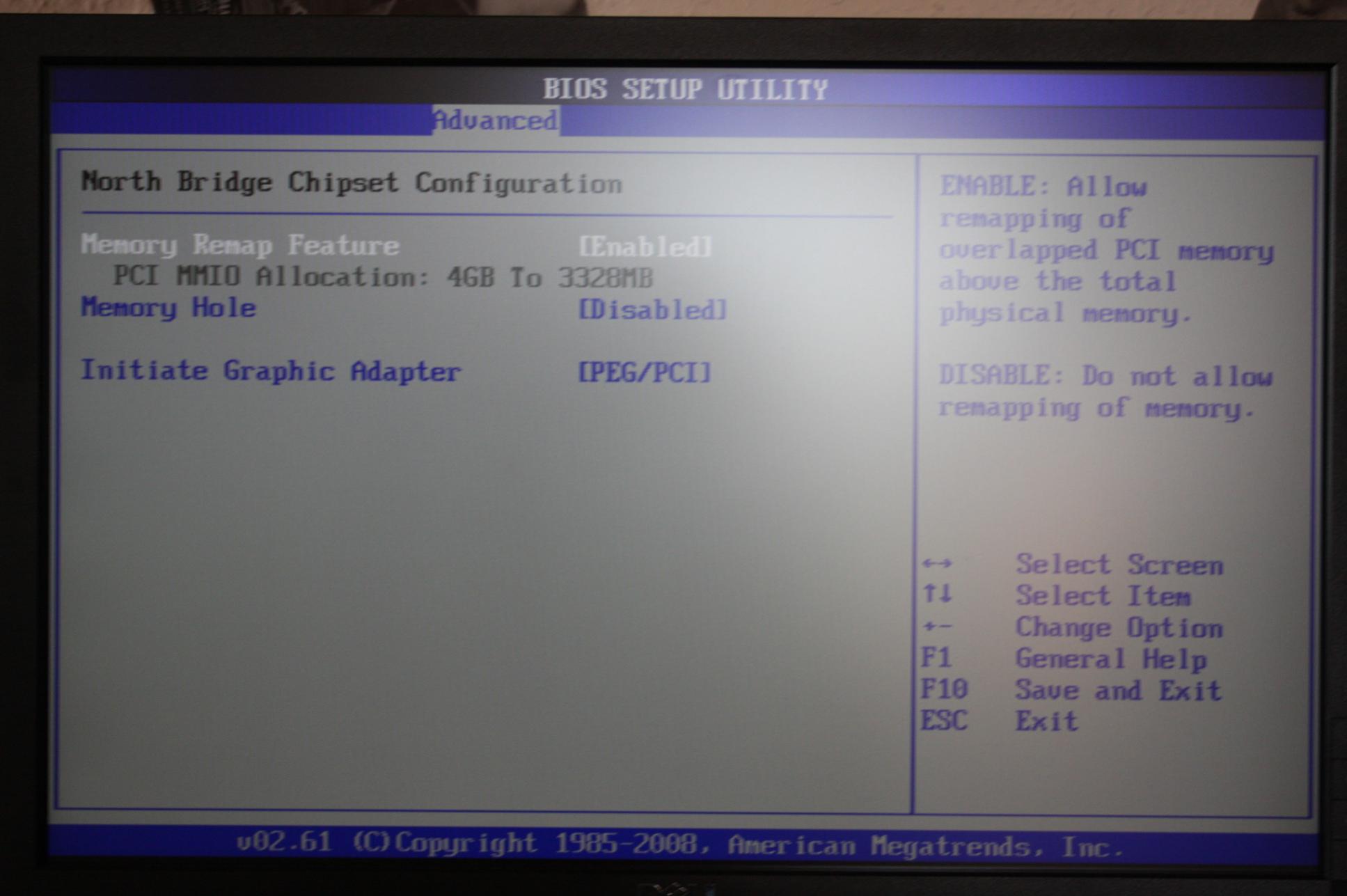

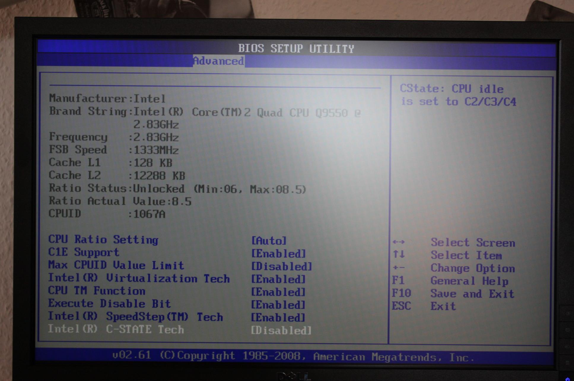

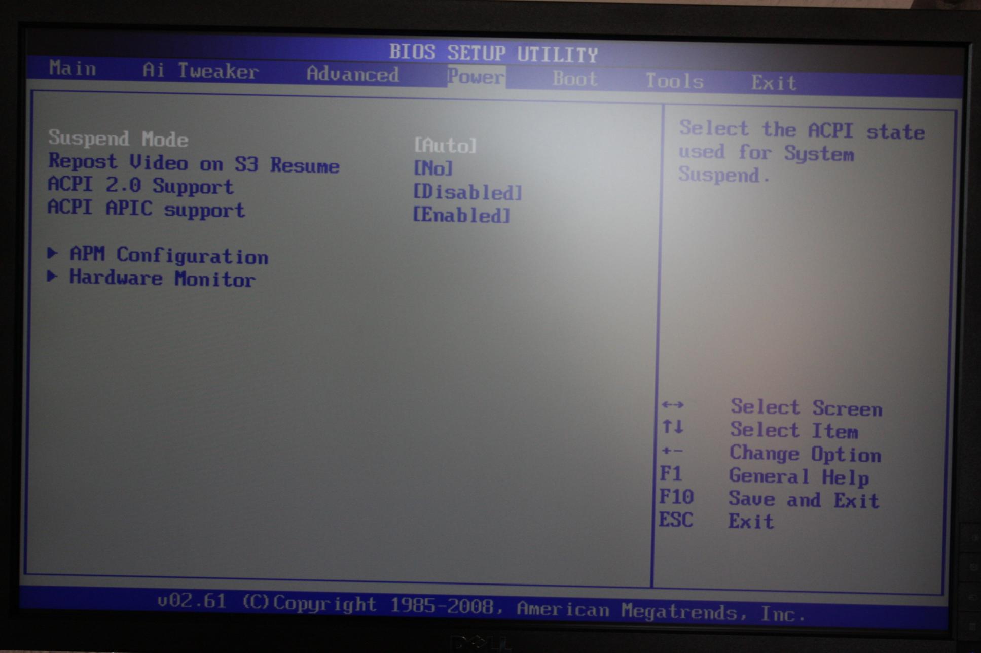

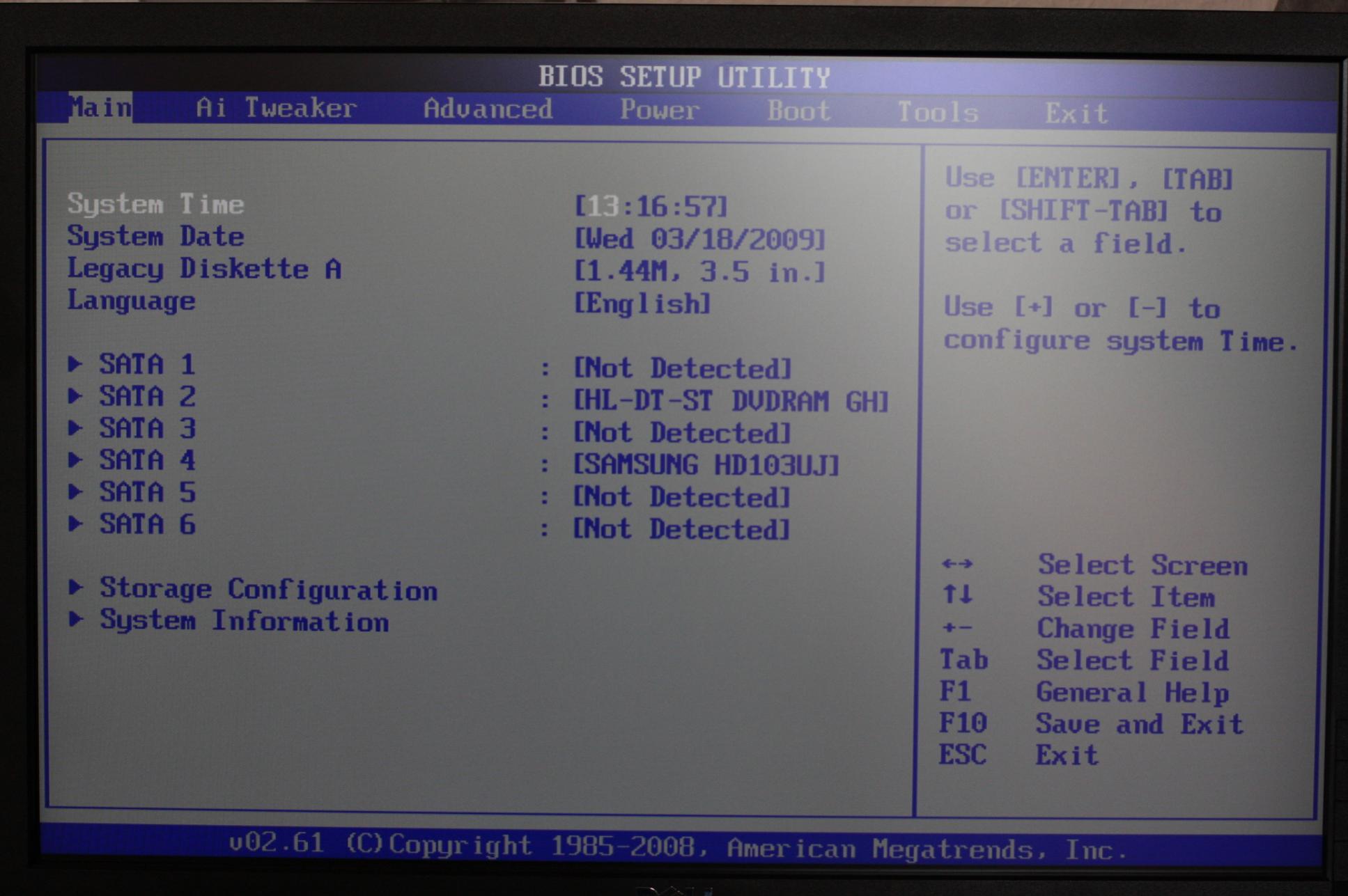

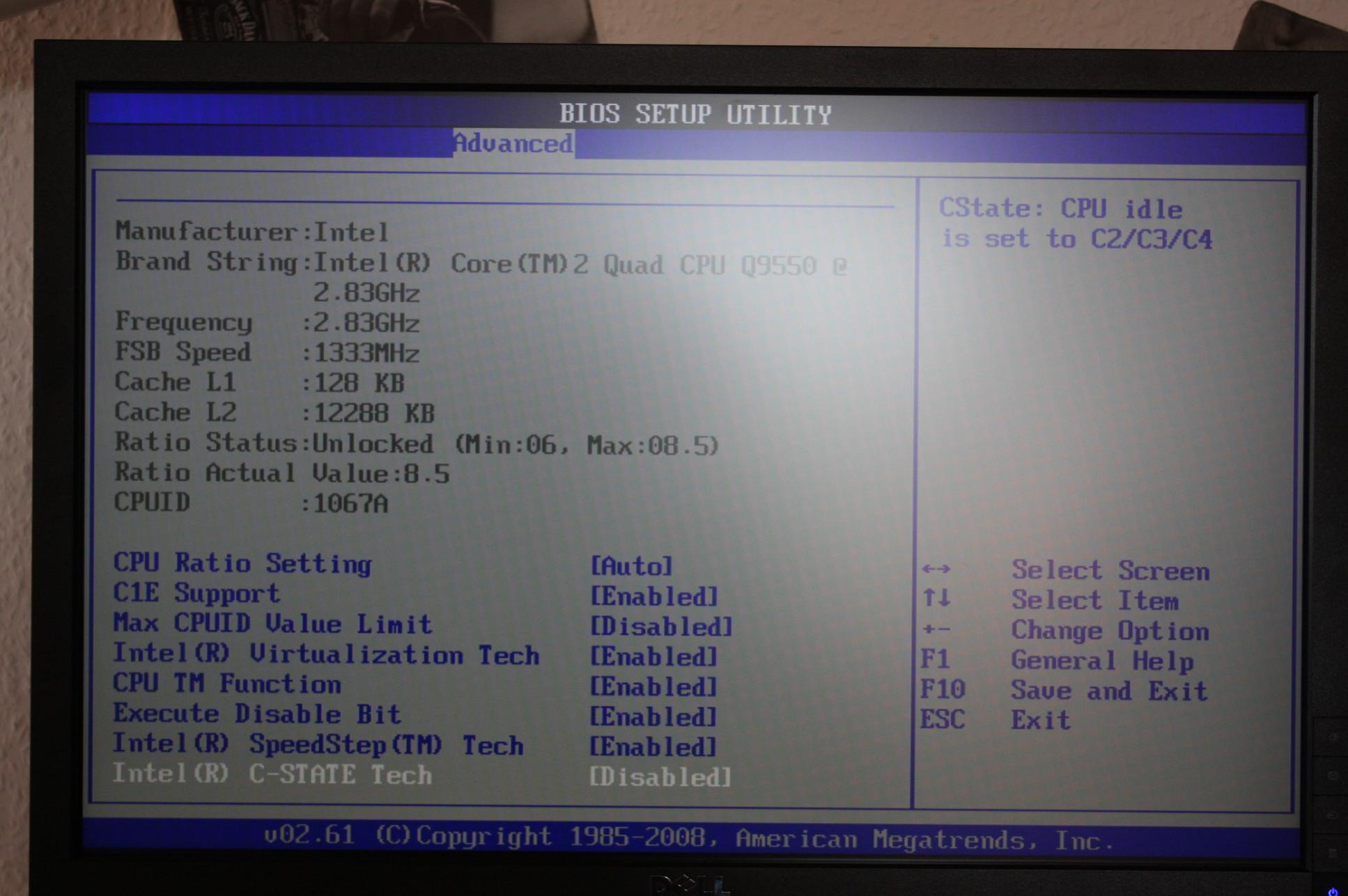

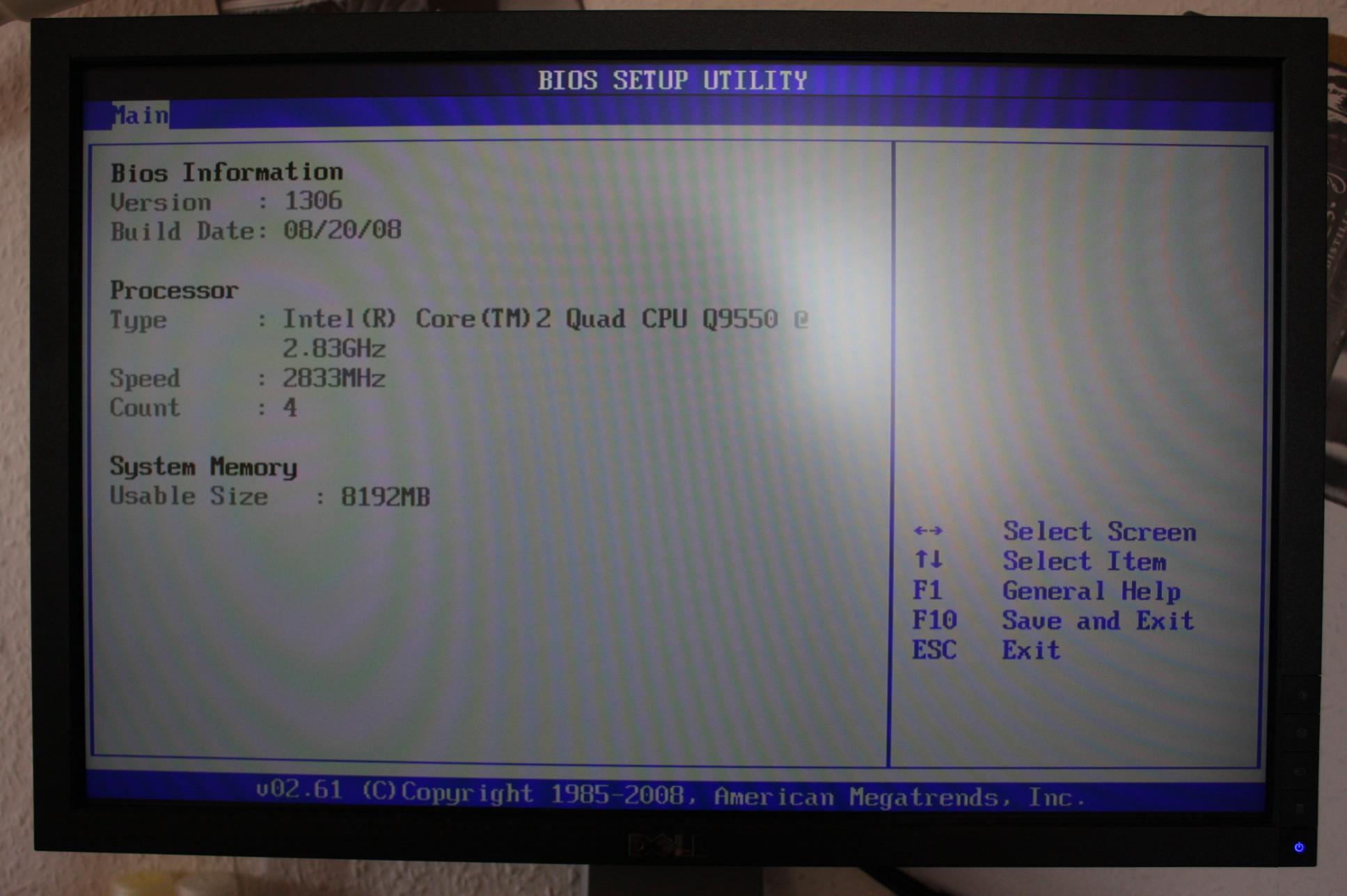

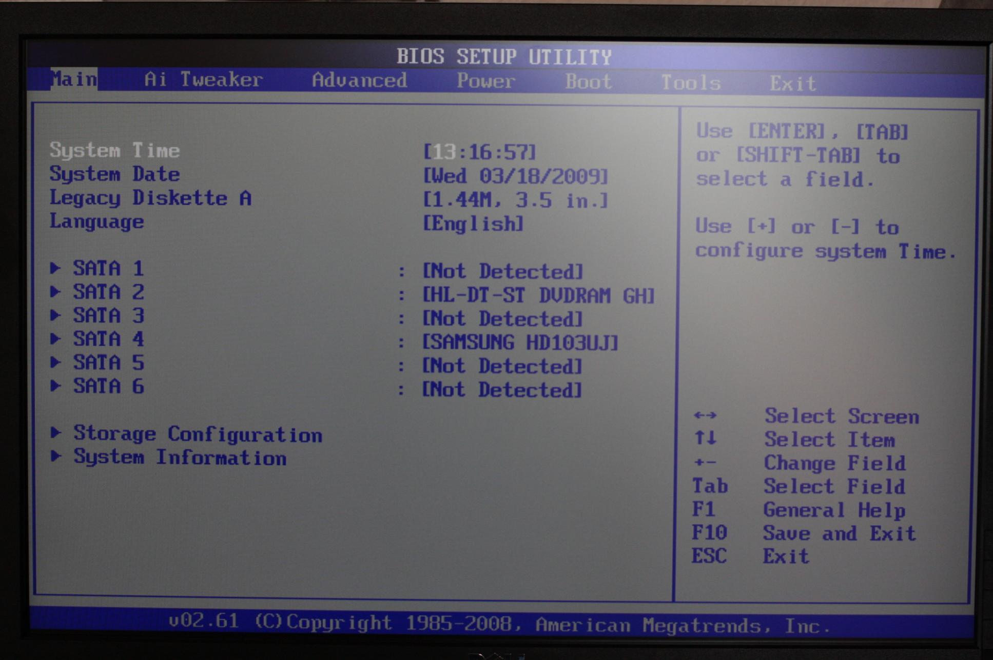

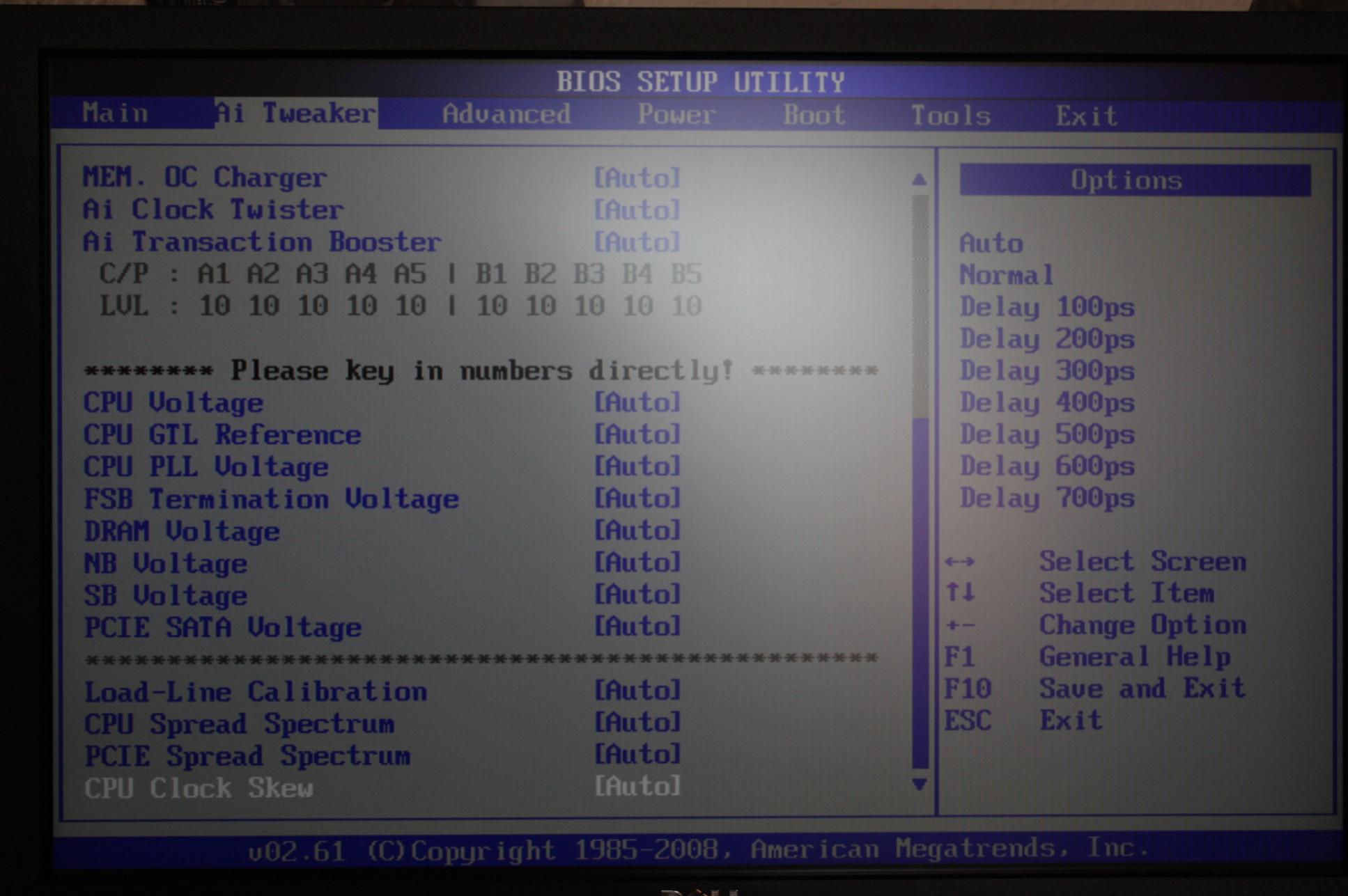

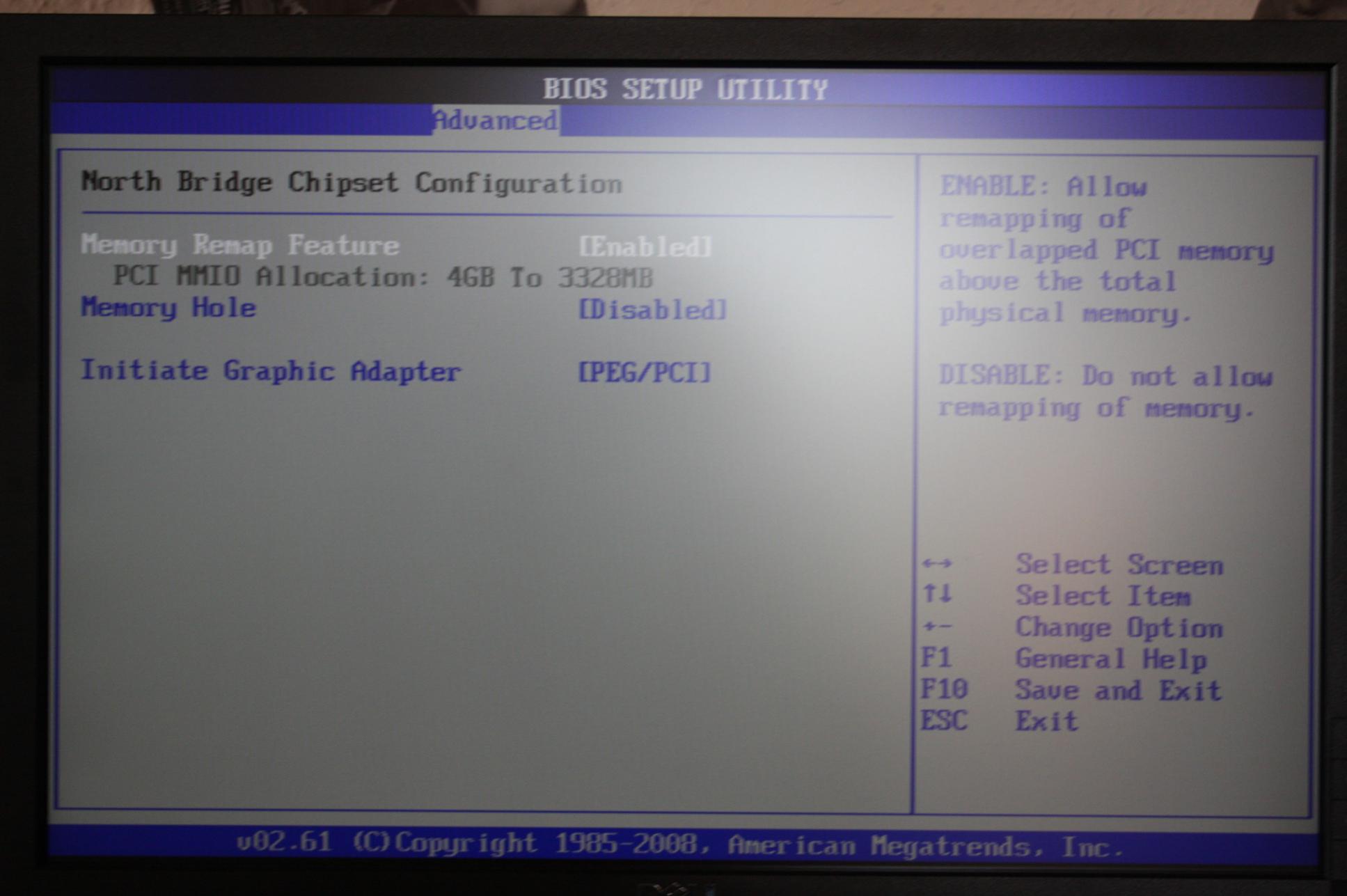

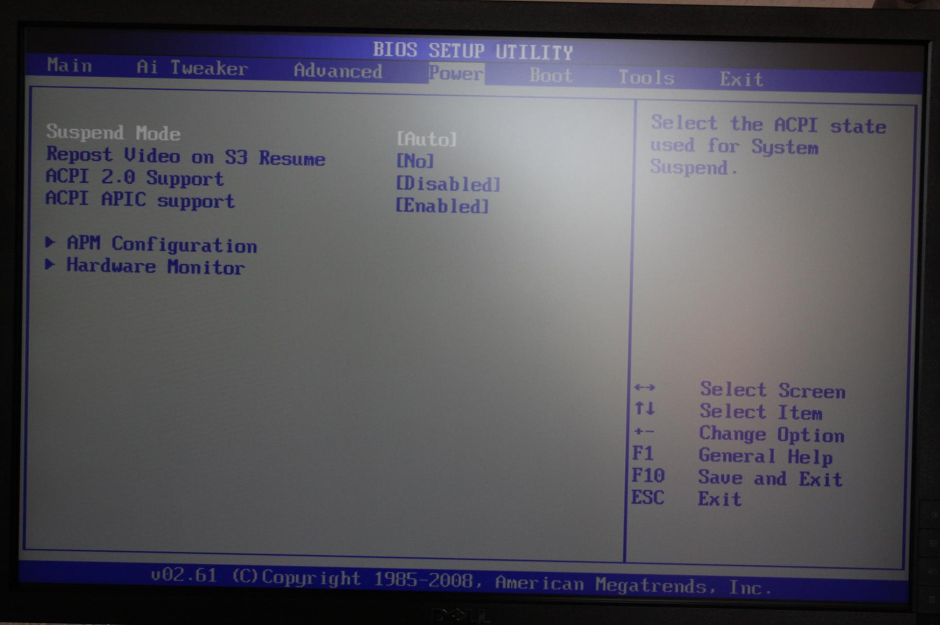

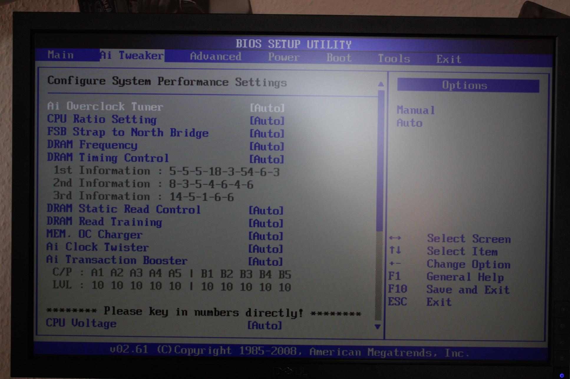

Hier meine Einstellungen ... bei Änderungen bitte immer antworten mit:
-> Bild(nummer)/Option/Einstellung
Danke

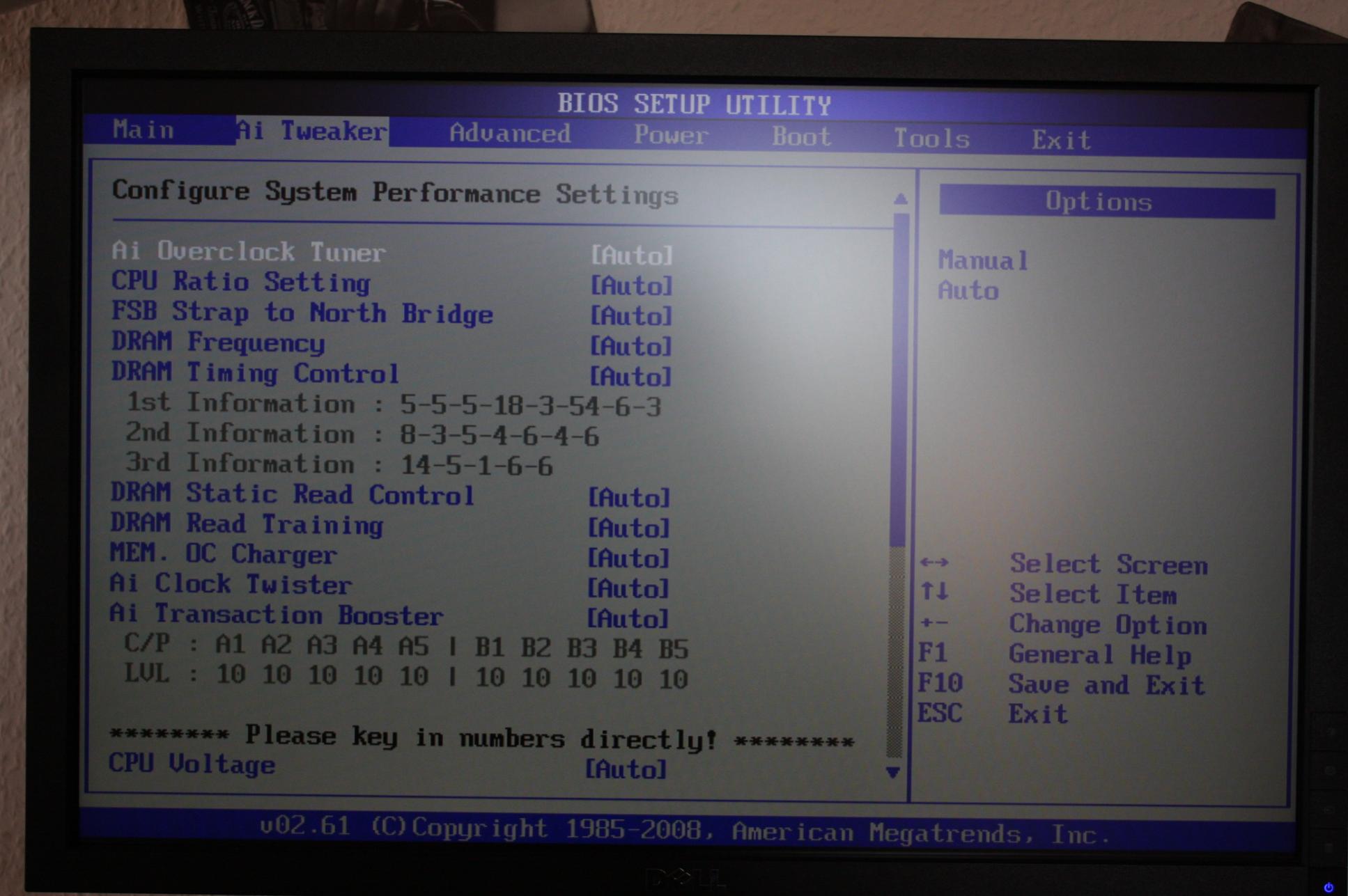

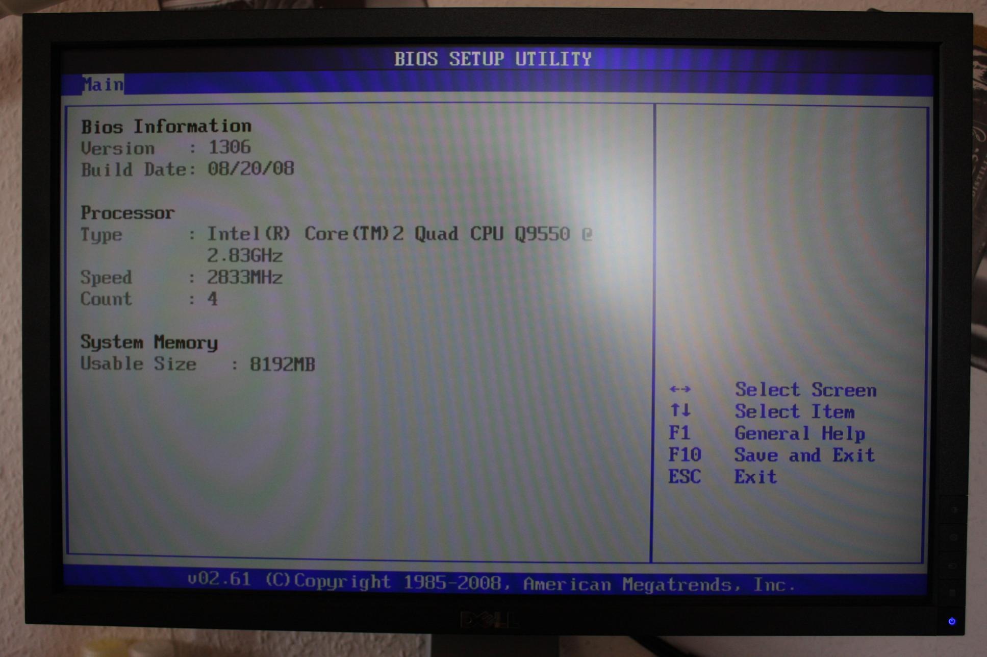

und der rest

Stell mal den Speicherteiler richtig ein und besonders die Voltage vom RAM (ggf. 0,1 Volt mehr).
Ebenso die Northbridge Voltage auf 1.2 fixxen.
etwas genauer wenns geht ... ich kenn mich kaum aus ... etwa werte helfen mir nicht weiter ...
was muss ich denn beim Speicherteiler einstellen?
Gruß
dram voltage bitte auf 2.1 volt stellen.bei auto ist eine standardspannung von 1.8volt gestellt,ist aber zu wenig für OCZ riegel.
wenn ich die voltzahl hochstelle, geht da nicht auch automatisch der takt rauf?
gruß
Edit: Die DRAM Voltage lässt sich nur auf 2.02 stellen ... ist das auch ok? zudem wird da die Schrift schon gelb (Warnhinweis?) ...
ok ... dann werd ich mal die Northbridge auf 1.2 fixxen und den DRAM dann auf 2.0
... wenn ich nimmer online komm ist mir der PC um die Ohren geflogen weil ich iwelchen mist gebaut hab ;)
Gruß
Memtest ist schon gelaufen ... keine Fehler ... aber das haben viele schon gemacht und trotzdem lags am Zusammenspiel zwischen Board und Ram ... also eher weniger aussagekräftig!
so NB steht auf 1.2 und DRAM auf 2.0 ... mal sehen ob er später ohne Probleme angeht ... muss ma noch schnell an die UNI ... wer noch Tipps hat, bitte posten ...
danke schonmal!
Gruß
