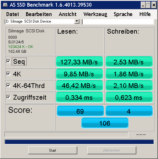

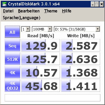

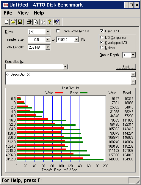

Erneute Benchmarktests (nur SEQ: Leserate / Schreibrate in MB/s) durchgeführt:
ASS SSD:______125 / 2,5
CDM (500MB):__ 18 / 2,6
ATTO (8192):___190 / 150
Welches der Benchmark-Programme hat nun Recht?
Von meinen Gefühl her sind die Atto-Werte "geschönt" bzw. falsch ermittelt.

Poste doch mal die Screenshots. Die 2.5MB/s seq. Schreibrate sind sauschlecht und selbst die Werte von ATTO sind extrm bescheiden.

Verstanden habe ich schon warum ATTO andere Werte liefert (wegen der Nullen!). Merkwürdig ist nur, dass der PC-Lieferant und auch OCZ die ATTO-Werte als Referenz wissen wollten. Mir persönlich scheinen die ASS- und CDM-Werte eher zu stimmen.

Hier noch mal die aktuellen Werte als Screenshots:
Die ATTO Werte sind höher und werden sowohl im Neu- als auch im Normalzustand und sogar im einem degradierten Zustand noch recht leicht erreicht. Das diese mit der realen Leistung nichts zu tun haben, liegt einfach daran, dass man real eben nie solche Dateien schreibt, die nur immer die gleichen Bytes enthalten, denn da ist ja keine Information drin. Die reale Performance ergibt sich vielmehr aus den Werten von AS-SSD und liegt je nach Komprimierbarkeit der Daten dann eben um einige Prozente höher, wie man im Kompressionstest von AS-SSD sieht. So steigen die Transferraten etwa um ein Drittel bei Daten die zu 50% komprimierbar sind.

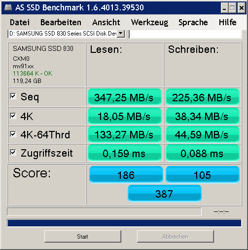

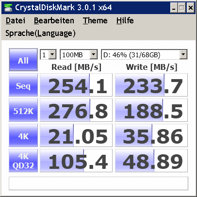

Am Dienstag ist mir dann der Geduldsfaden gerissen und ich habe mir eine "Samung 830 Series 128GB SSD" bestellt.
Gestern eingebaut, Revodrive auf Samsung kopiert und siehe da, es ist alles irgendwie schneller :)
Unten die Benchmarks der Samsung SSD. Da bin ich jetzt aber in einer ganz anderen Klasse ;)
Die Revodrive ist bereits eingetütet und geht zurück zum PC-Lieferanten. Ich denke, er wird sie kostenfrei umtauschen (ist ja Garantie drauf!). Ob ich die getauschte Revodrive dann wieder einbaue oder bei E..Y verticke, wird sich dann zeigen...
Peter, du hast doch ein ASUS P8P67 3.0?? Dann hänge sie auch bitte an den Intel Sata 6GB/s Port, denn jetzt hängt sie an nem Marvellzusatzcontroller, das sieht man an dem mv91xx auf dem Screen vom AS SSD.
Danach wirst du erst richtig über die Werte staunen.
