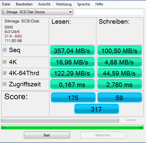

mein Vadder hat sich das OCZ Technology OCZSSDPX-1RVD0120 120GB interne Solid State Drive (SSD) PCIe HDD Revo-Drive geholt. ICh habe mal den AS SSD Benchmark laufen lassen und die werte sind ja schlimm.
Kann es sein, dass irgendwas noch eingestellt werden muss?
Danke

Das Aligment passt nicht, sieht man an der Meldung "31 K - BAD". Ist das die Systemplatte? Unter welchem OS läuft sie?
Ist die Systemplatte und unter Windows 7 64
hier noch mal das bild

Egal wie das Align ist bzw. welches Tool er nimmt, die Schreibwerte bei den 4K sowie die Zugriffszeit selbiger sind viel zu schlecht. Quasi jede normale SSD hat bessere Werte, unabhängig davon ob korrekt aligned oder nicht.
Das ist halt der "Vorteil" einer Bandbreiten-Raid0-SSD. Wenn man geil auf hohe Bandbreite ist, dann muss man damit klarkommen das die 4K-Werte nicht der bringer sind. Die 4K-Werte werden mit passendem Aligment ja noch ein bisschen steigen.
Dennoch sollte die Revo bei 4K entschieden besser sein (selbst mit dem falschen Align) Ich fast 3ms Zugriffszeit sind absolut indiskutabel!

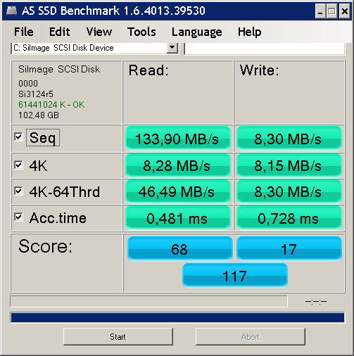

Hallo allerseits,
ich hänge mich mal hier dran, da ich ein ähnliches Problem mit meiner OCZ RevoDrive PCIe habe.
Vor einem Jahr habe ich mir einen Komplett-PC mit bereits eingebauter SSD-PCIe-Karte bestellt. Das SSD-Laufwerk habe ich dann in zwei Partitionen geteilt (ich hoffe, dass das nicht ein Fehler war?) und dann "Windows 7 Prof. 64Bit" installiert.
Mainboard ist ein ASUS P8P67 3.0 mit 8GB RAM und I7-2600k 4x3,4GHz :)
Die ersten Monate lief alles in "für mich ausreichender" Geschwindigkeit, so dass ich keinen Grund sah, einen Benchmark-Test durchzuführen.
Seit ein paar Monaten aber muss ich immer öfter immer länger auf den Start von Programmen warten. Manchmal braucht FireFox bis zu 60 Sekunden :( Manchmal aber auch nur wenige Sekunden.

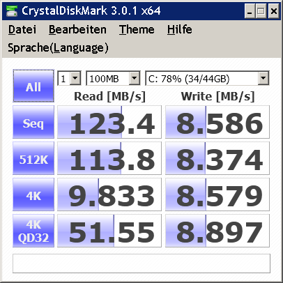

Heute habe ich dann mal mit "AS SSD Benchmark" zwei Tests nacheinander gemacht und bin aus allen Wolken gefallen. Irgendwas muss da oberfaul sein. Der dritte Test ist mit "Crystal Disk Mark" gemacht worden.
Die aktuellsten 64Bit-Treiber von der OCZ-Homepage habe ich in Verwendung (glaube ich?).
Leider funktioniert bei mir die OCZ-Tools-CD nicht. Beim Booten von CD kommen endlos Fehlermeldungen und keine Linux-Oberfläche :(
Im BIOS der RevoDrive gibt es keinerlei Einstellmöglichkeiten (nur Anlegen, Löschen von Raids, etc.).
Wer kann helfen?
Viele Grüße
Peter
