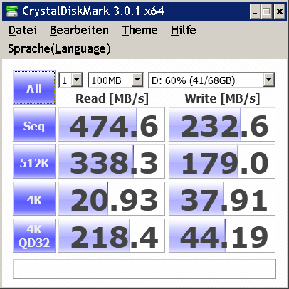

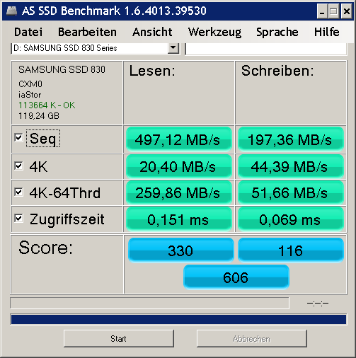

Hallo Allerseits,
danke noch mal an @meckswell für den Controller-Tipp. Heute habe ich dann die SSD an den einzigen zugänglichen Intel-SATA-6G-Anschluss angeschlossen und die Lesegeschwindigkeit ist noch mal nicht unbeträchtlich gestiegen :)
Anbei die Benchmarks!
Viele Grüße und noch mal Danke für die vielen Tipps
Peter

Die Schreibraten sind aber recht gering, vor allem die seq. Schreibrate sollte 100MB/s häher liegen. Die war ja sogar am Marvell besser. Hast Du Win7 und auch wirklich TRIM aktivert? Ist die aktuelle FW drauf? Wenn nicht, dann mach eine Update, denn mit der ersten FW-Version fällt die Performance der 830er mit der Zeit ab.
Hallo Holt,
stimmt, die relativ niedrige Schreibrate ist mir auch aufgefallen.
TRIM ist aktiv (Windows 7 i64). Letzte FW-Version bei Samsung ist vom 01.2012. Da ich die SSD erst vor zwei Wochen gekauft habe, gehe ich mal davon aus, dass die letzte Version drin ist.
Gerade habe ich noch mal einen ASS-Benchmark gefahren und da ist die SEQ-Schreibrate schon bei 230. Der Gesamt-Score ist von 600 auf 690 gestiegen. Ist vielleicht auch etwas tagesformabhängig ;)
Jetzt sind wir aber schon bei "Jammern auf hohem Niveau" ;)

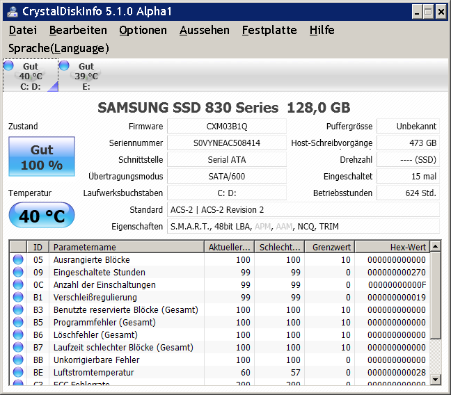

AS-SSD hat einen Bug und kürzt bei der Anzeige der FW der Samsung 830 den wichtigsten Teil weg, aber CrystalDiskInfo kannst Du die ganze Version sehen. Geht es da wo AS-SSD aufhört mit 3 weiter, so hast Du die aktuelle FW. Wenn nicht, so solltest Du die unbedingt aufspielen, denn bei der ersten FW hat man genau den Effekt, dass die Perfomance nicht einiger Zeit nachlässt, allerdings nicht nur schreibend sondern auch lesend.
Deshalb würde ich ehr in Richtung Software tippen, irgendein Schattenbackup oder ein Virenfinder, denn die 4k und 4k_64 Schreibraten sind ja auch nicht so richtig gut und etwa in dem Masse geringer wie auch die seq. Schreibrate.
Hallo Holt,
danke für den Tipp mit ChrystalDiskInfo. Screen-Shot anbei.
FW ist dann wohl aktuell.
Ich probiere mal bei einem weiteren Test gewisse Hintergrund-SW (z.B. Viren-Scanner) auszuschalten.
Grüße
Peter

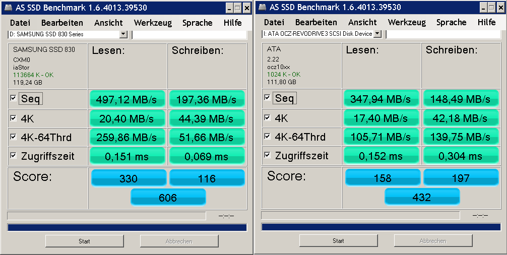

So, abschließende Nachrichten von meiner Revo-Front.
Ich habe eine neue "Revodrive 3" im Austausch gegen meine alte "Revodrive" bekommen. Die 3er soll ja "angeblich" noch schneller sein.
Also habe ich mir noch mal die Mühe gemacht und die Karte eingebaut und eine Partition zum Testen angelegt.
Benchmark-Vergleich siehe unten (die 830er hatte sogar schon mal 690!). Die Revo ist nur bei einem von acht Werten besser!
Ich weiß nicht, wie OCZ auf diese utopischen Übertragungsraten kommt. Vielleicht mit einem bestimmten Motherboard an einem Vollmondtag um Mitternacht ;)
Die Revo kommt jetzt unter den Hammer (EBAY). Basta.
Wobei die 4k schreibend auf Deinem System wirklich gering sind und damit auch die 4k_64 schreibend bei der Samsung. Da sollte fast das doppelte rauskommen. Da auch die seq. Schreibrate der 830er schwach ist, könnte da eine Software zwischenhängen, der Virenfinder oder eine automatische Backuplösung.
Die Revo3 hat Sandforce Controller und damit Datenkompression. Die ermessen ihre Werbewerte mit ATTO, welches wie viele ältere Benchmarks nur mit Nullen testet und die lassen sich ja nun einmal extrem gut komprimieren, 4096x0 ist halt schneller zu schreiben als die 0 4096. Mit der Praxis hat das alles natürlich nichts zu tun, aber vor dem Sandforce waren ja auch keine Controller mit Datenkompression üblich und somit reichte es, wenn man die Zugriffsmuster simulierte und man brauchte sich nicht um die Komprimierbarkeit der Daten zu kümmern um Leistungsvergleiche zwischen Laufwerken anstellen zu können.
Man erkennt solche Benchmarks immer gut daran, dass die SF SSD mit gleichem Controller trotz total unterschiedlicher NAND Bestückung dabei alle praktisch gleich gut abschneiden und natürlich i.d.R. vorne liegen. Dann kann man die SF gedanklich aus dem Test gleich streichen, weil das einfach keinerlei Aussagekraft hat, denn reale Daten sind nie extrem komprimierbar und dann bekommt man eben z.B. bei 50% Komprimierbarkeit wie sie für Programme und dlls typisch ist nur so etwa 1/3 mehr. Es ist ja klar, dass man von zwei ARM Kernen denen nur so etwa 1W Leistung und nicht einmal externes RAM zur Verfügung steht, keine Wunder bei der Echtzeitkomprimierung von über 500MB/s schnellen Datenströmen erwarten kann, zumal die sich ja auch noch nebenbei um die Ansteuerung des SATA Busses und der NANDs kümmern müssen.

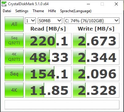

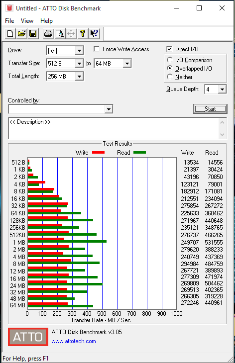

ich habe wohl fast das gleiche Problem und wollte mich hier anhängen...
Die SSD ist eine Revodrive mit 110Gb (ich vermute 1.Gen). Sie ist meine Systemplatte, dazu sind noch zwei 3Tb WD Red verbaut.
Mein System läuft an sich wunderbar und auch absolut schnell. Nichts hängt, braucht lange zum starten o.ä.
Auch Spiele laden schnell, also alles wie wenn nichts wäre. (spiele liegen allerdings meist auf einer der anderen Platten)

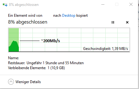

Aaaaber.... kopieren von Daten ist mittlerweile fast ein Unding.
Geschwindigkeit pendelt sich meist bei ~4Mb/s ein.
Packen/Entpacken mit Winrar ists ähnlich, vermute da es durch das TempVerzeichnis auch über die SSD läuft.
Das Problem besteht schätzungsweise schon fast 1 Jahr, allerdings kam ich zeitlich nicht dazu mich darum zu kümmern. Der PC läuft ja auch noch absolut problemlos. Die SSD ist von 2013.
Im Anhang sind noch einige Screenshots von Benchmarks etc. komischerweise sind einige Werte soweit in Ordnung, andere total unterirdisch.
Kopiere ich zB. eine Datei von der HDD auf die SSD, so beginnt er den Kopiervorgang mit >200Mb/s und sinkt dann nach kurzer Zeit auf unter 2Mb/s. Das ist so auch reproduzierbar.
Eine Datei mit zB. 700Mb kopiert er schlagartig absolut problemlos. (laut Windows ~200Mb/s)
Sobald die Datenrate gefallen ist, lässt sich der PC auch fast nicht mehr bedienen. mit Glück schafft man es den kopiervorgang zu beenden, dann läuft wieder alles. Der Kopiervorgang läuft zwar und ist auch erfolgreich, wenn man ihn laufen lässt, aber der PC reagiert auf nichts mehr. (selbst die Sekundenanzeige auf meinem G510 LCD hängt tierisch).
Was meint ihr dazu?
Danke :)

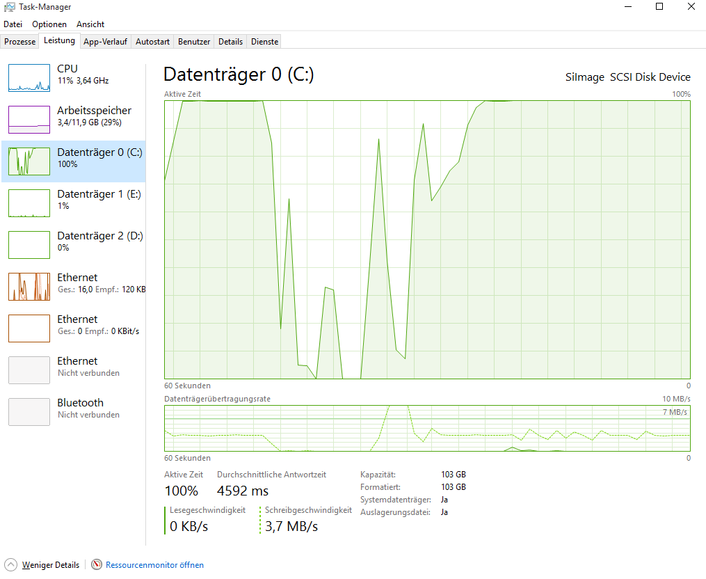

Edit:
Mir ist noch aufgefallen, dass bei einem Kopiervorgang die "Durchschnittliche Antwortzeit" der SSD extrem ansteigt. Sie schwank stark, allerdings ist dauerhaft in dem Bereich zwischen etwa 1500-7000ms.
Auch hier wird bei 100% Auslastung eine Geschwindigkeit von 2-4Mb/s angezeigt.

Erstmal willkommen im Forum!
Allerdings, die Schreibraten sind nur bei ATTO gut und wenn Du beim entpacken nur 4MB/s hast, dann dürften die Werte von AS-SSD und CDM wohl praxisnäher sein. Beiden benchen ja auch mit nicht komprimierbaren Daten, wenn es kein Revo der ersten Generation sondern schon eines mit den Sandforce Controllern, wäre es vielleicht damit zu erklären. Mache mal den Kompressionstest von AS-SSD und poste das Ergebnis.
Die Anfangsgeschwindigkeit wird ja vor allem von der Lesegeschwindigkeit bestimmt, dann beim Kopieren wird im RAM gecacht und das gelesene Datenvolumen bestimmt die angezeigte Kopiergeschwindigkeit. Wenn schneller gelesen als geschrieben werden kann, so hat man zuerst praktisch die Leserate der Quelle in der Anzeige und wenn der Cache voll ist, dann nur noch die Schreibrate und am Ende scheint das Kopieren fertig zu sein, das Fesnter geht aber noch nicht zu, die Zeit läuft und die angezeigte Geschwindigkeit fällt immer weiter, dann wird nur noch der Cachinhalt weggeschrieben und die Geschwindigkeit nährt sich der Wahrheit, die ja von der Schreibrate betimmt wird, immer mehr an. Das ist normal und passiert eben immer, wenn die Quelle die Daten schneller liefert als das Ziel sie schreiben kann.
Das scheint nur so, aber die liegt dann nur gecacht im RAM, bei 12GB RAM ist ja genug dafür frein.
Die Dinger sind bei gleichzeitigen Lese- und Schreibzugriffen unterirdisch lahm und weil eben noch geschrieben wird, kann in der Zeit kaum lesen werden. Erst bei mordernen SSDs ist das anders, die können auch gleichzeitige Lese- und Schriebvorgänge gut meisten, früher haben die SSD Controller oft erst den Cache des Laufwerk geleert bevor sie überhaupt erst gelesen haben, damit man sich sparen konnte den Inhalt des Cache prüfen zu müssen, denn da könnte ja was stehen das Dinge überschreibt die gerade wieder ausgelesen werden sollen.
jonhue schrieb:
Was meint ihr dazu?
Das Teil ist lahm, die Benchmarkwerten zeigen es und sagen doch nicht alles aus, da eben gleichzeitiges Lesen und Schreiben bei denen gar nicht geprüft wird. Tausche die gegen eine mordernen SATA 6Gb/s SSD aus, z.B. eine 850 Evo oder BX100 und gut ist.
