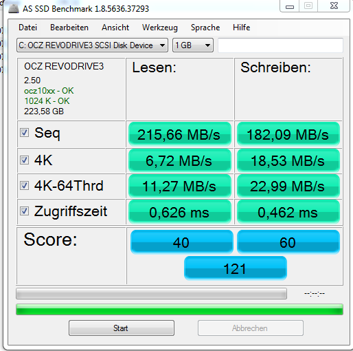

Mit der Zeit habe ich nun gemerkt, dass mein System irgendwie langsamer geworden ist und ständig Abstürze (freeze, kein BSOD) hatte. Zuerst hatte ich den RAM und die Grafikkarte in Fokus, habe dann aber einen Benchmark für meine PCIe SSD gemacht und war schockiert von dem Ergebnis. Sequentielles Lesen mit 215MB/s und Sequentielles Schreiben mit 182MB/s (durchgeführt mit AS SSD Benchmark v1.8.5636.37293). Einen weiteren Benchmark habe ich mit dem OCZ eigenen Tool SSD Utility (v2.1.2542) durchgeführt mit dem ungefähr gleichen Ergebnis.

Anbei habe ich eine Zip Datei angehängt, die mir SSD Utility für den Support ausgespuckt hat und den Screenshot vom AS SSD Benchmark.
Ich bin ziemlich ratlos um ehrlich zu sein und weiß nicht, was ich machen soll, um dieses Problem zu beheben. Klar ist nur, dass 180MB/s deutlich zu wenig sind. Als ich die SSD neu hatte, war der AS SSD Benchmark deutlich besser (etwa um die 900mb/s lesen).

AS-SSD bencht mit nicht komprimierbaren Daten und das Revo hat Sandforce Controller, die dann eben nicht so gute Werte erzielen, sondern nur mit extrem komprimierbaren Daten die beworbenen Werte erreichen. Dafür werden sie dann meist mit ATTO gebencht. Mach das mal und poste was dann rauskommt.

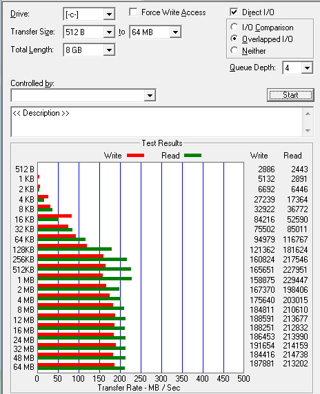

Anbei ATTO Benchmark Screenshot:

Das könnte ein Problem mit der Anbindung sein, vielleicht sind da ein paar PCIe Lanes defekt und die SSD wird nur noch mit einer PCIe Lane angesteuert. Schau halt mit HWInfo nach was dort bzgl. Current Link Speed und vor allem Current Link Width steht.

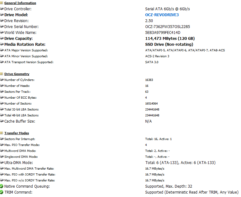

Interessanterweise wird bei HWInfo eine Gesamtkapazität von 120GB für die OCZ angezeigt, anstatt von 240GB .. ist das vielleicht ein Hinweis? Im Windows hat die OCZ ganz normal 240GB - wie immer.

Die Anzeige von 120GB könnte daran liegen, dass es ja zwei SSDs mit 120GB im RAID 0 sind und jede von denen hat einen eigenen Controller. HWInfo liest da offenbar die Angaben für eine der beiden SSDs aus, denn das sind ja die Angaben für eine SATA SSD und nicht die des RAID Controllers.
